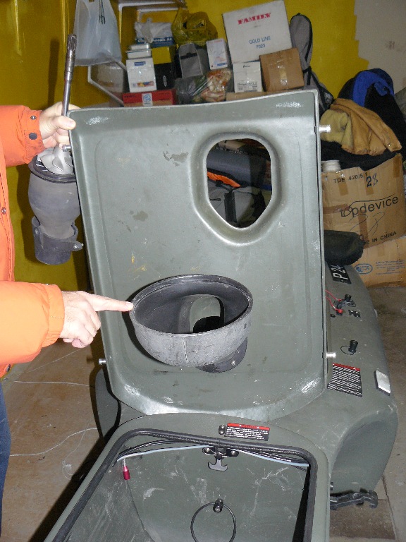

Сообщение kamilovich » 07 дек 2011, 07:45
Моторный отсек открыт, воздуховод к вентилятору охлаждения (двигатель воздушного охлаждения), в левом верхнем углу красненькая пипочка - разъем тросика "шмыргалки"
