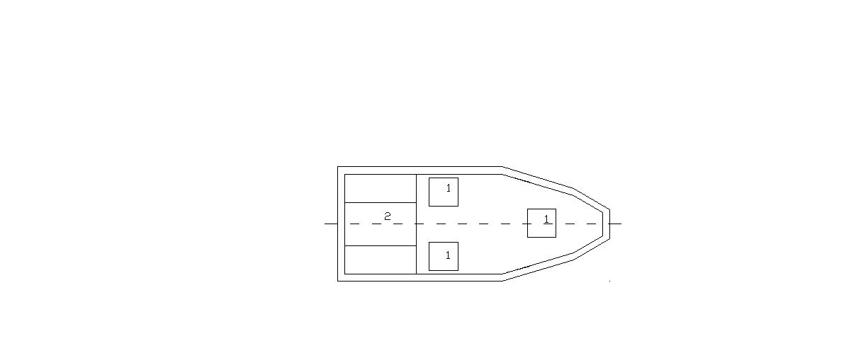

Как план сойдет, но вопросы:
1. Размещение блоков плавучести на Вашем плане, где?
2. Обводы, килеватость, лыжа?
3. Внешний вид будет такой же рубленный?
Двигатель хороший, вот с ужесточением правил регистрации поставить 90 л/с стационар несколько проблематично. Хотя отличить по внешнему виду Ротаксы по мощности почти не возможно.
Мурена изначально тоже на 4 человека.

к сожалению не владею фришипом (хотя надо попробовать) и недостаточно компетентен в вопросе лодкостроения. Высказывался как потенциальный пользователь. Но тем не менее:
1. Размещение пенопласта в бортах решит проблему?
2. По аналогии с В-47
3. Не имею ни чего против рубленного вида. Но мой вариант это лишь предложение по компоновке.
Я хочу сказать, что 4-х месный вариант имеет право на жизнь, даже более чем 2-х месный. В предложенные размеры, на мой взгляд дилетанта уложиться можно. Если ошибаюсь поправите, 4-х месная лодка выходного дня привлекательнее чем 2-х месная. Можно разом всей семьей кататься (например поехать купаться-загорать, ватрушка-лыжи, охота-рыбалка)
Или 2-х консольный вариант (2 сиденья у моторного отсека) с дополнительным сиденьем (вращающимся) в носовом кокпите. Сбоку от моторного отсека - рундуки
а по ссылке дВ, лодка вроде как поменьше будет указанных габаритов ;)
Свой Ротакс на учет не ставил, но на наклейке написано что он именно 717. Но думаю его легко можно выдать и за другой, менее мощный.

Re: "Речной квадрик"- пока только проект
Сообщение denis saveliev » 13 мар 2012, 15:12
опять таки просто предложение по компоновке :D
нос закрыт, типа автомобильная компоновка, по бокам от моторного отсека рундуки под баки, аккум и прочее. Крышки рундуков - доп.сидушки для не особо больших туловищ :)
блоки плавучести в бортах, носу.
остекление из 5 частей: центральная калитка, 2 створки перед капитаном и штурманом, 2 боковые треугольные створки.
denis saveliev

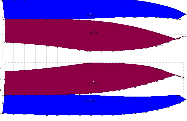

Сообщение S_Boroda » 14 мар 2012, 11:51
Смотри что получается, скомпоновать на одном листе, чтоб использовать твой пресс можно по разному. Если вместе лыжа и дно, то придется усиливать лыжу, как это делают австралийцы. Если же скомпоновать дно и борт, то можно вварить лыжу ЛЮБОЙ толщины.
Что интереснее?
Можно соеденить в листе дно и лыжу.
Можно соеденить в одном листе дно и борт
Вот раскрой по лодке.

Сообщение denis saveliev » 14 мар 2012, 12:05
S_Boroda писал(а):Смотри что получается, скомпоновать на одном листе, чтоб использовать твой пресс можно по разному. Если вместе лыжа и дно, то придется усиливать лыжу, как это делают австралийцы. Если же скомпоновать дно и борт, то можно вварить лыжу ЛЮБОЙ толщины.
Что интереснее?
А скажите пожалуйста, в таком варианте высота борта какая получается? и какая наибольшая ширина, длина кокпита
denis saveliev
Сообщений: 157
Откуда: Саратов
Сообщение S_Boroda » 14 мар 2012, 13:37
Даный вариант 3950х1650, высота борта 670.
Австралийский вариант 3650х1400, высота борта 520.
Размер кокпита будет определятся в зависисмости от размера носовой палубы и двигателя, если быть точным то места, сколько под него выгораживать.
