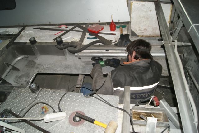

Несколько фотографий процесса
Проблемма, собственно...

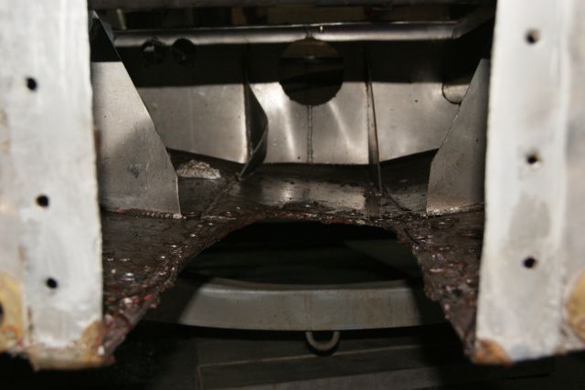

Обращу внимание на момент крепления водомета к узкой гидролыже. Водомет имеет плоское основание шириной 30см, а ширина гидролыжи 23см... нестыковка. Болтами немного подтянуто, а в оставшиеся щели с палец залит герметик. Вибрации и люфты делали свое дело - практически все болты с "подошвы" водомета открутились рукой, кое где разбило отверстия. Гидролыжа не должна быть уже подошвы водомета. Даже как то неудобно говорить такое... Садовников в Абакане имеет авторитет, и его катера покупают люди. А так неаккуратно сделано...
Продолжу.
Набор
Другой ракурс

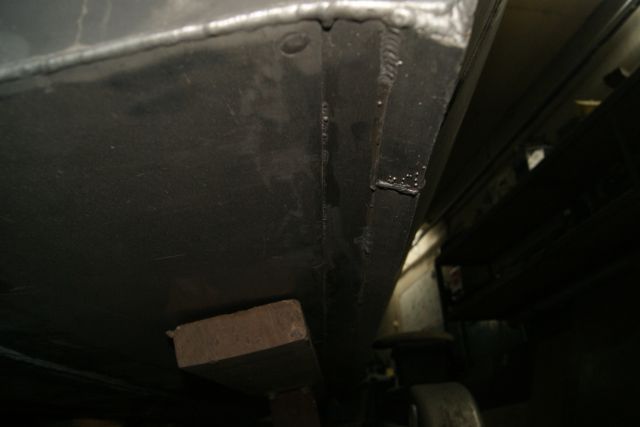

Удаляем помятую часть днища.
Отогнутые скуловые "гидролыжки"- хорошая штука. Но все днищевые швы должны быть проварены с двух сторон
Днище 5мм, гидролыжа 6мм.
Re: Фортуна JET
Сообщение Babai » 09 май 2012, 15:28
Знакомый вид снизу ;)

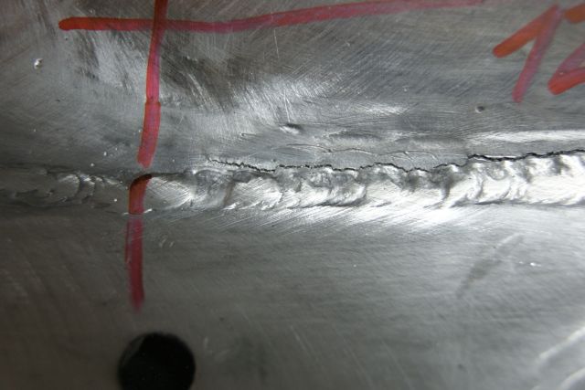

Продолжение
Суммарно 40 см лопнутого шва. Трещины идут по границе шва и чистого металла
Ремонт водовода
Re: Фортуна JET
Сообщение дядя Вася » 12 май 2012, 18:15
странно.......вроде как лодка сварена Реальными Сибиряками...... а не " гламурными геями' из Питера или Масквы ....... а кончилась очень быстро ;)
а трещит вдоль шва.....так .есть сумнения по примненяемому материалу.Но нужно отдать для полной уверенности образец в металлографическую 'лабалаторию" ;)
