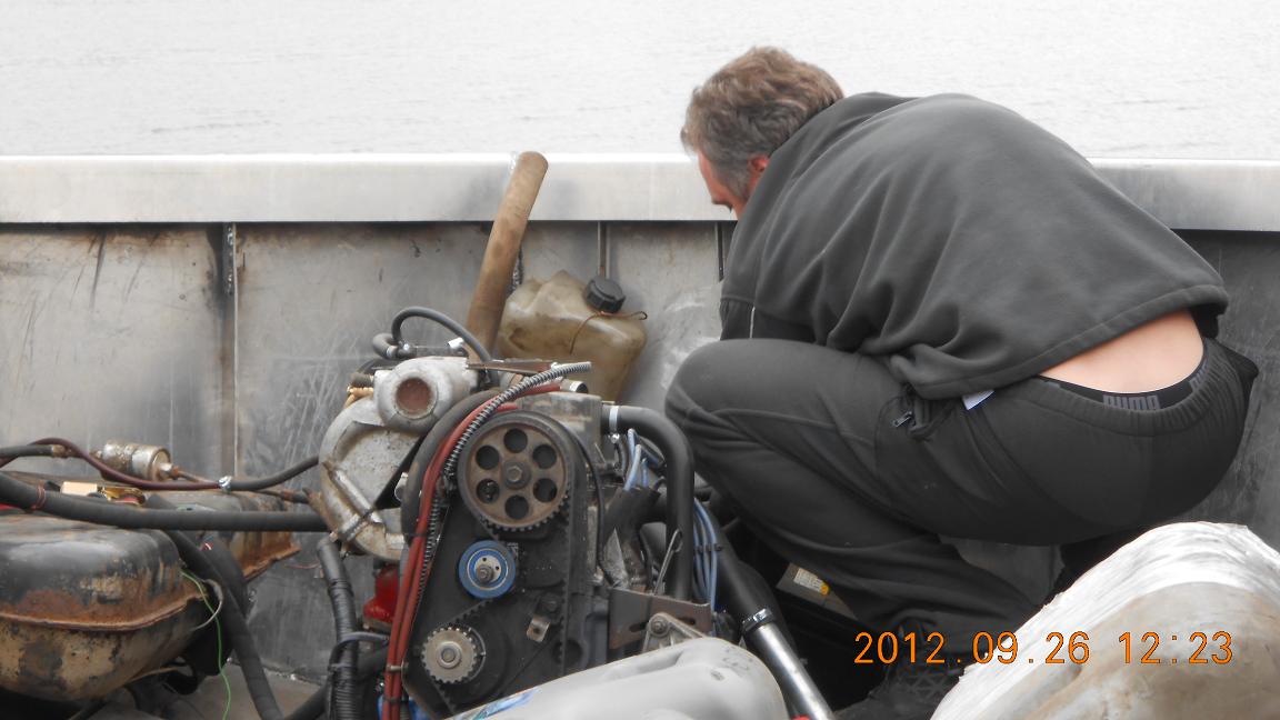

Re: Постройка корпуса
Сообщение Александр66 » 05 окт 2012, 19:39
Двигатель
Сообщение Димитрий » 05 окт 2012, 19:43
Александр 66!
Варили сами корпус?
Каким сварочным аппаратом?
Можно фото усиления корпуса?
Интересно буквально все:
-какой шаг импеллера
-какая максимальная скорость
-фото расположения двигателя и его соединение с водометом
все по возможности пишите и фотографируйте.

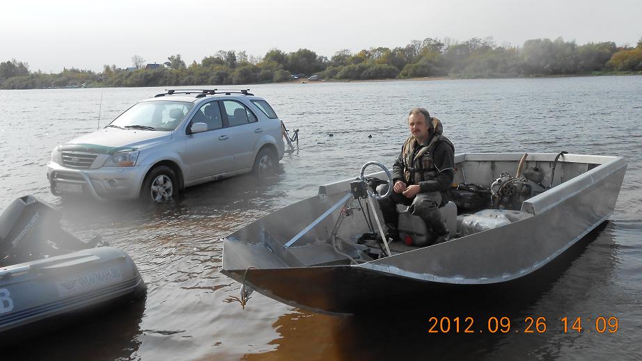

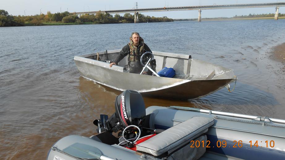

Сообщение Александр66 » 07 окт 2012, 07:45
Дмитрий,если посмотреть тему сначала там на фотках сварочники должны быть видны.Это тиг Сварог 200ас;дс и полуавтомат Есаб 2000. внутри варил полуавтоматом очень быстро,минимум поводок,но некрасиво.Снаружи тигом.Алюминий использовал 4мм поэтому набора не много.В понедельник сфотаю.
Соеденение с водомётом как у большинства водомётчиов ,эластичная муфта+крестовина.На моторе оставил сцепление :shock: шаг импеллера не померить на нём есть обозначение 66f.Ехать он начинает с4000тыс,но чем выше обороты тем лучше.
Сообщение Александр66 » 08 окт 2012, 09:21
импеллер думаю, что это Тринадцать 19.
Сообщение Artem_163 » 08 окт 2012, 20:23
Молодец. классный водометный катер. Поздровляю.
