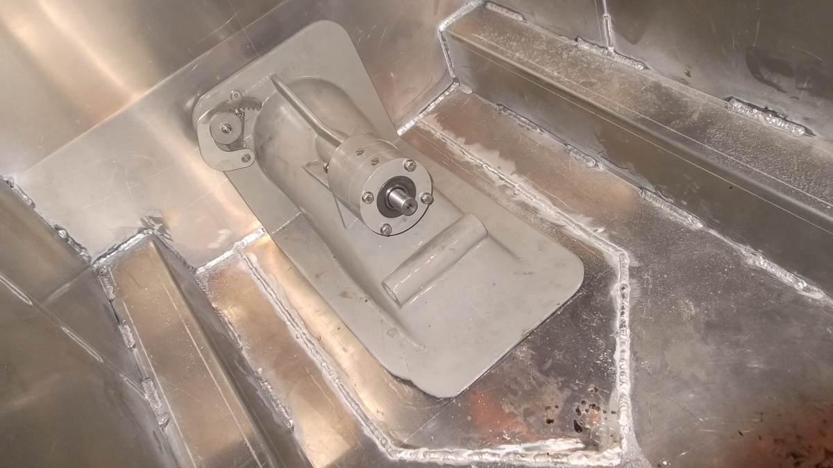

Сообщение S_Boroda » 29 окт 2012, 21:07
Вырезали под водомет

Re: RusBoatJet-470
Сообщение дядя Вася » 30 окт 2012, 20:54
а там их и не будет(фундаментов) - видны два кильсона (П-образные) на них и ставится мотор.
Кильсоны - от транца до носовых "транцев".

Re: RusBoatJet-470
Сообщение дядя Вася » 02 ноя 2012, 20:11
картинка - импортная и мотор импортный, но всё идентично по размерам.
Показал для илюстрации - если заказывать только корпус то это нужно делать БЕЗ моторного отсека.
Так гораздо проще монтировать мотор, а капот сделать уже по фактическим размерам мотора.
Можно также попросить S/Borody показать фотки корпуса (набор) чтобы было понятней откуда масса 380 кг, и что лодка заточена под водомёт и тяжёлые условия.
