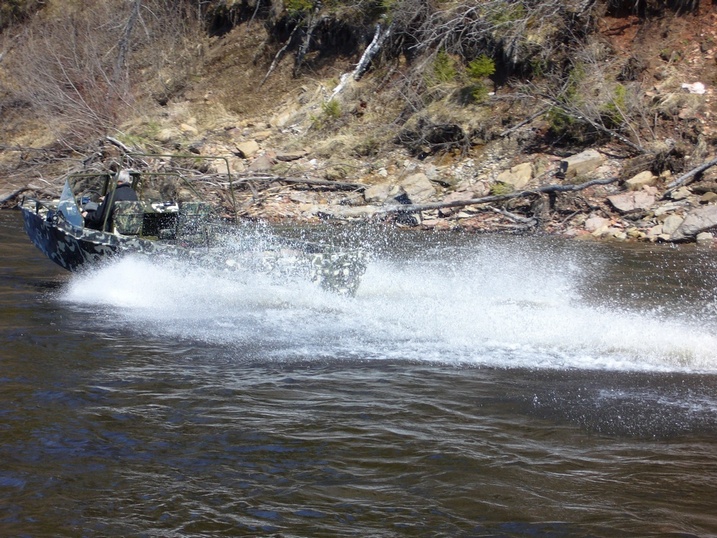

Сообщение law_z » 24 май 2010, 15:59
просто красивый вид

Сообщение law_z » 24 май 2010, 16:02
вот только брызг много

Re: Наши водометные катера.
Сообщение law_z » 24 май 2010, 16:04
даже сворливый дядя саня был доволен
Сообщение law_z » 24 май 2010, 16:07
смущают большие обороты двигателя

Сообщение Беккер Роман » 25 май 2010, 16:23
law_z писал(а):Добрый вечер . Вот наконец то я попробывал на воде свой катер Фортута Абаканская ну что можно сказать , впрочем не плохо 200 литров бензина три человека в общей массе 134кг плюс не хитрый скраб кг на 50 катер выдал в верх 52км по джопсу вроде не плохо и руль послушный и на глисер шустро выходит гнетёт одно при этой скорости обороты тахометра 6500 уж очень много, бензы за три часа поткатушек скушал 75 литров тоже вроде устраивает . Охлаждение тоже в норме даже при таких оборотах правда ездли без капота что тоже давало охлаждение но я думаю что это не столь важно Пробывал снимать видео но видно с меня совсем хреновый шрайбикус ибн оператор прикрепляю фотки так что Дядя Вася не обесуть думаю с видео тоже справлюсь
Что то с расходом ты напутал немного. 2,5л мотор кушает не менее 200 г/лс.ч. То есть если у тебя 1JZ стоит, то на 6500оборотах он выдает более 190л.с. то есть расход где то 35л/ч. Это более реальные цифры. Если самому интересно, попробуй взять 5 литров канистру и замерь за сколько минут на полняке ее скушает, все встанет на свои места. Покатушки 3 часа и реальный ход в течение 3-х часов на полняке - разные вещи. На больших оборотах подшипниковые узлы ВД быстро развалятся, да и мотору работать в постоянке на 6500 не АЙС. Меняй импеллер на более грубый. чтобы крутил в районе 4600 -4800об. Это будет максимальный КПД двигателя, и реальный расход будет оптимальным.

Сообщение doom-63 » 25 май 2010, 18:22
Рома,190лс на 6500,это если без кавитации,а у него кавитация присутствует,пусть не столь ярко выраженная.Так что коней гораздо меньше и с расходом возможно все в порядке.
