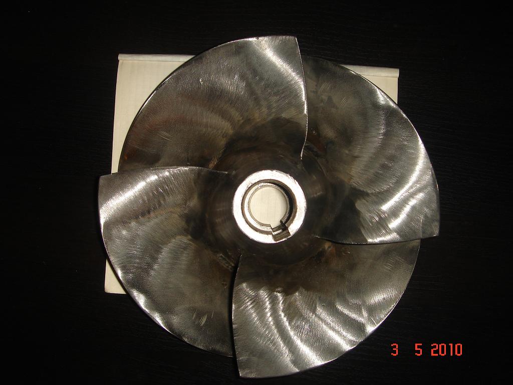

Сообщение Барин » 25 май 2010, 22:31
сontinue....

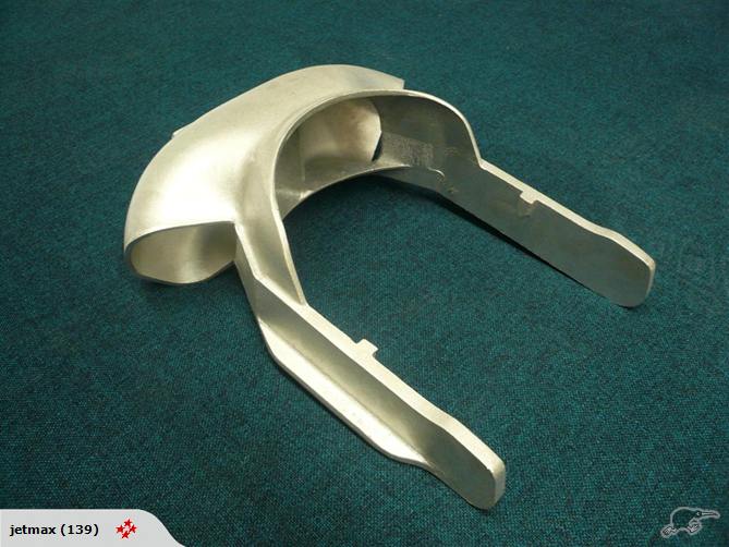

Сообщение Барин » 26 май 2010, 17:36
doom-63 писал(а):Я на своем микро-212-м уже гоняю и доделываю ковш реверса.
Андрюх,вот универсальные стали делать лиффчики :lol: ,пишут для всех подходит только дыры сам засверливай для крепления... :D И стоит не дорого 280 Н.З $ всего.

Сообщение Барин » 26 май 2010, 17:39
На месте..

Сообщение doom-63 » 26 май 2010, 19:54
Видел ,но ведь у нас с доставкой и таможней будет рублей 15 :(

Сообщение Барин » 26 май 2010, 20:09
doom-63 писал(а):Видел ,но ведь у нас с доставкой и таможней будет рублей 15 :(
Ну уж за "3"рубля уже не привезти Анрэ! Чем то жертвовать всегда приходится,тем более просто так с этого аукциона ты не привезешь, он только для Н.З и Австр. с Океанией--только посредник с Австралии притащит его :mrgreen:

Сообщение Беккер Роман » 27 май 2010, 09:30
Прикольная штука. Пусть не Гамильтон, но в принципе должна работать.
Я бы себе за 10 Круб с удовольствием купил. Влад, когда литье таких хреновин освоите?.
