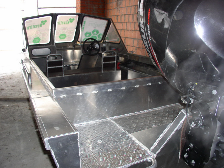

Сообщение S_Boroda » 11 фев 2013, 18:19
В воскресенье прошли ходовые испытания новой модели RusBoat 47Jet с подвесным водометом Suzuki 70
Первая партия лодок готова к передаче Заказчику.
Пока стоит в гараже

Сообщение S_Boroda » 11 фев 2013, 18:21
Даже пленка не снята со стекол.

Сообщение дядя Вася » 11 фев 2013, 19:18
Стёкла - всегда надо снимать с "ездоком", чтобы было понятно - что поставленный тент не" елозиииит по лысине",
и верхняя кромка стекла на уровне зубов....это ......" одобрено ведущими стоматолагами".... :D
"прямое" стекло - леХко меняется на "калёнку" или "триплекс" и тогда - леХко ставится "дворник" и ездить можно по любой погоде.(если нужна такая опция)....
и можно ставить "жучковый" комплект.....импортяга-сразу напрягает по цене. Нержа...это конечно хорошо - но она ставится для солёной воды.Для нашей, пресной "автодворник" вполне канает. ;)

Сообщение дядя Вася » 12 фев 2013, 11:19
ну вот - на ролике видно что стекла сделаны для людей которые в лодке....а не для " оффисных эстетов" и "дизайнеров шизолётоф" :D
испытатели - даже капюшоны не натянули" на глаза" , и тент должен без "горба" получится.
