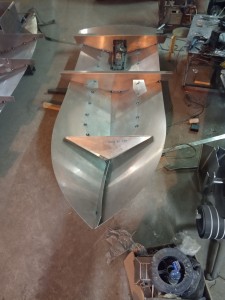

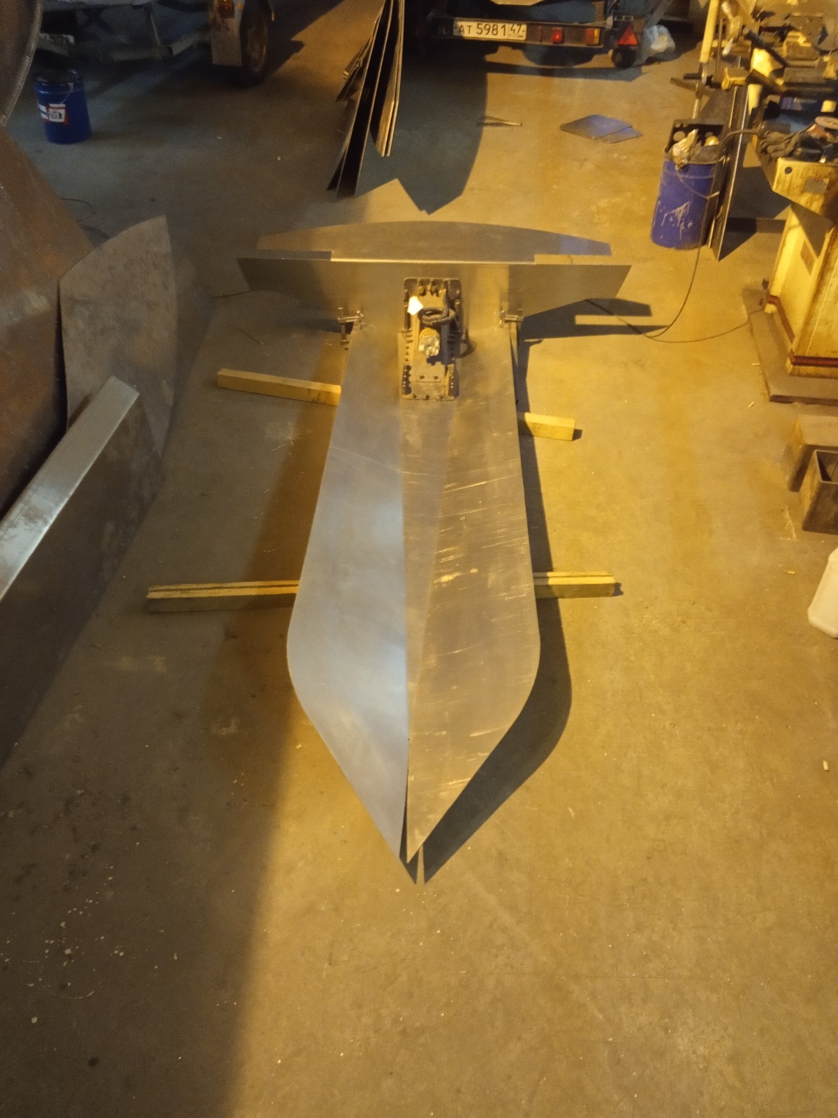

Сообщение WMB » 06 мар 2020, 21:20
одна половика днища
Килевая часть из 5ки все остальное из 3ки.

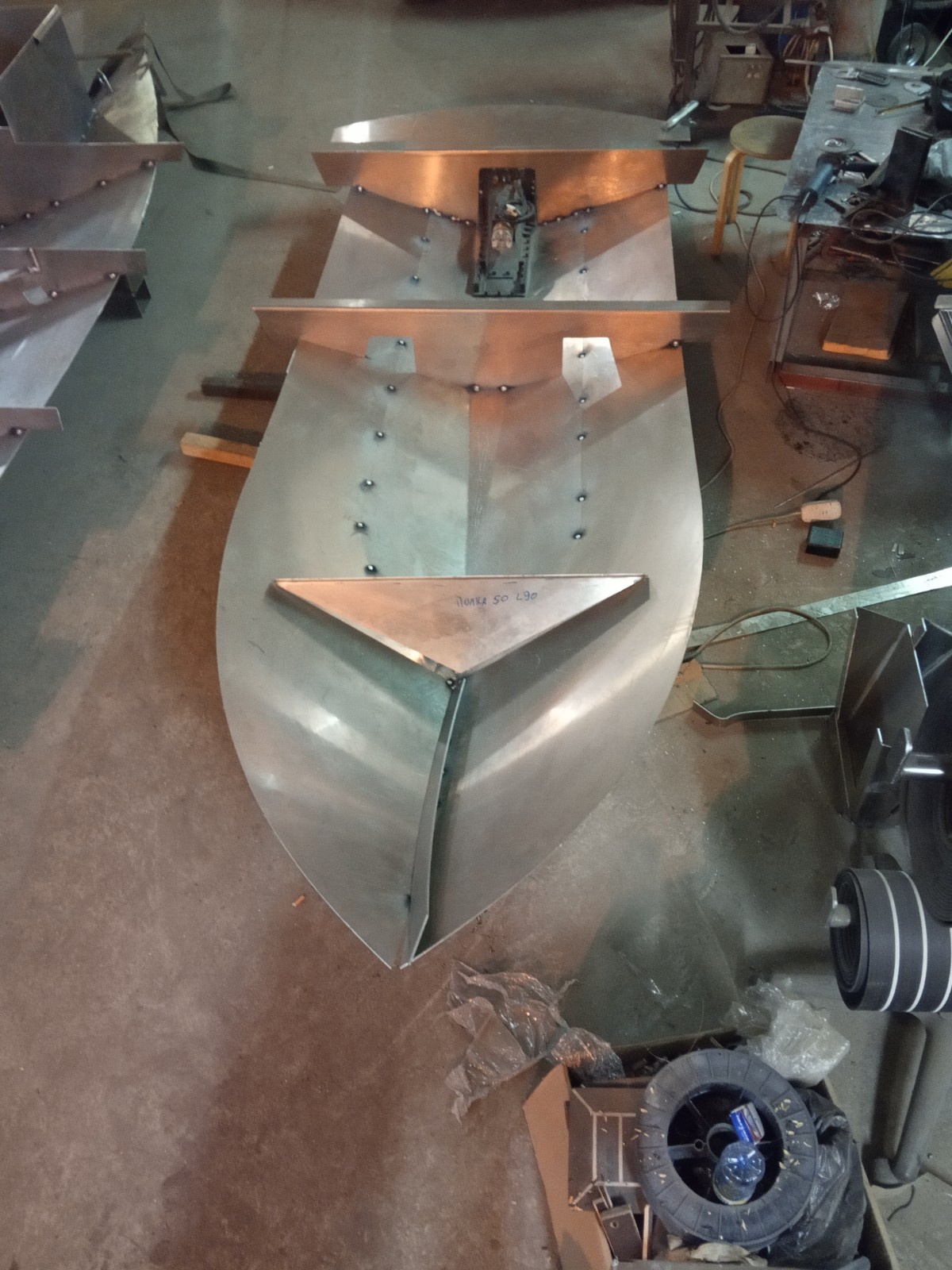

Сообщение WMB » 06 мар 2020, 21:21
К ней вторая

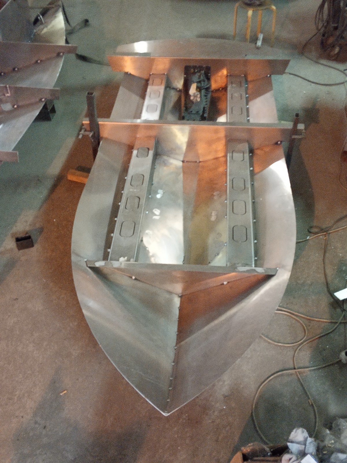

Re: Еще один проект Джет Багги

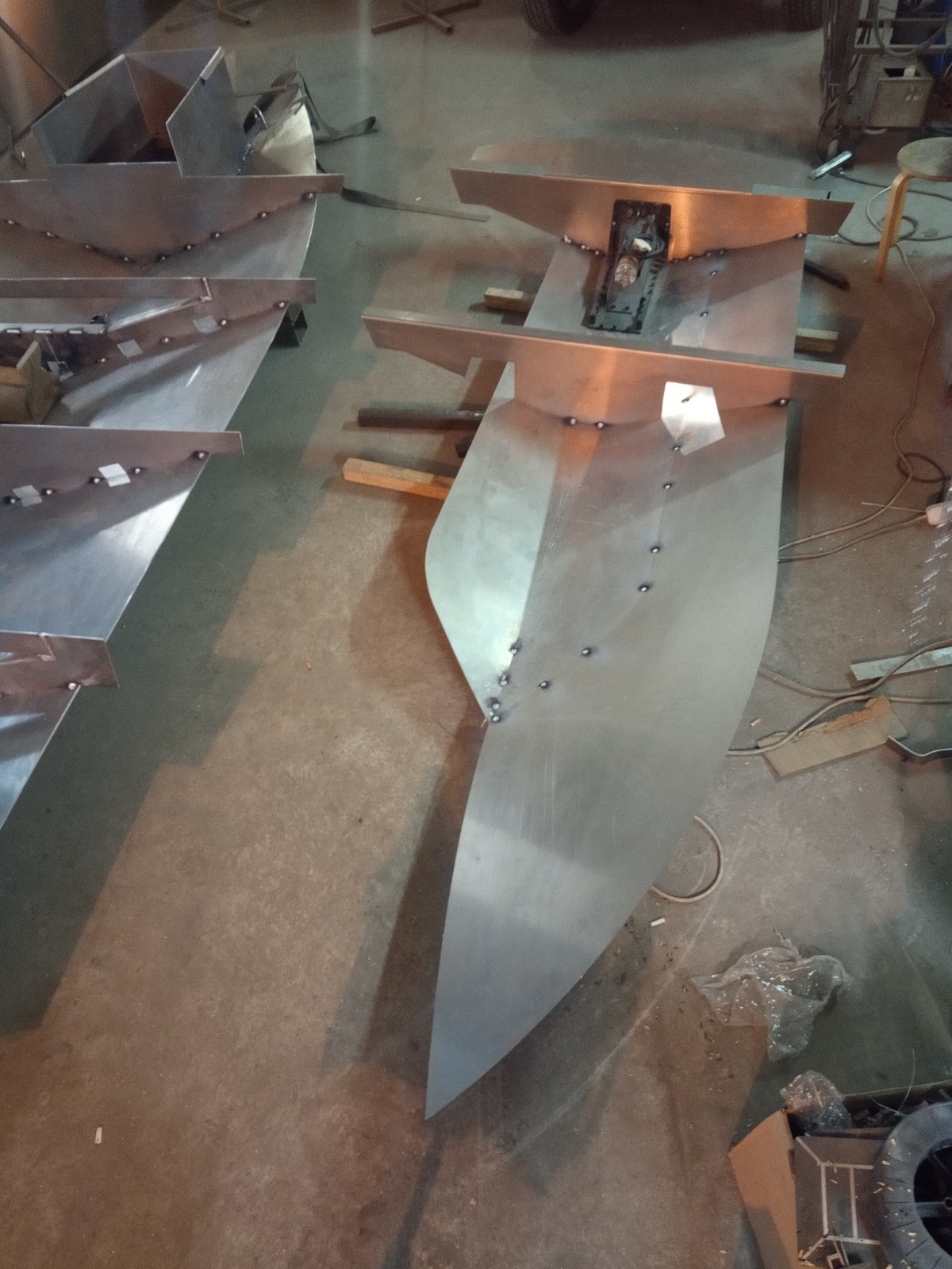

Сообщение WMB » 06 мар 2020, 21:23
Добавляем элементы набора

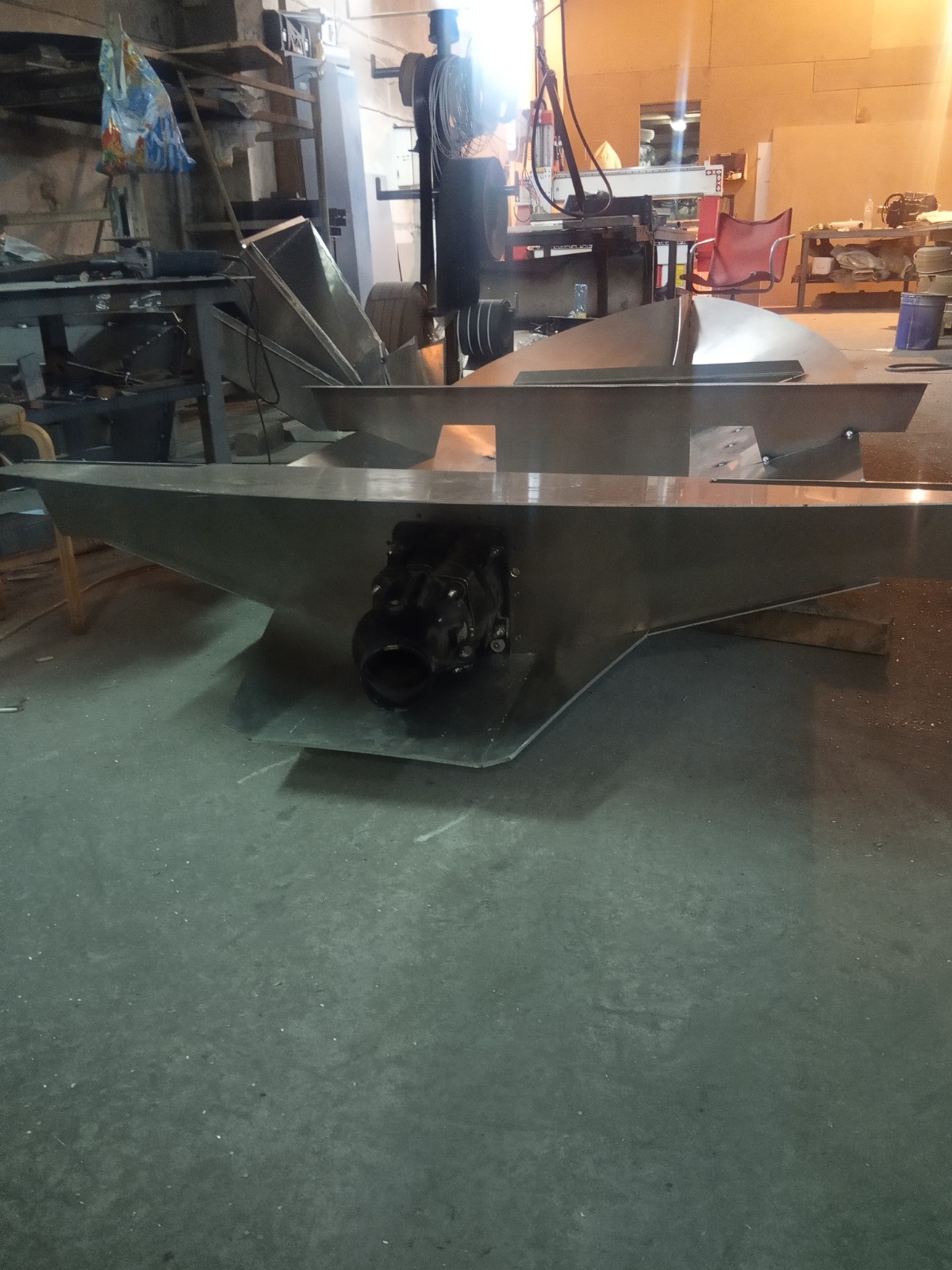

Сообщение WMB » 06 мар 2020, 21:24
Вид с кормы

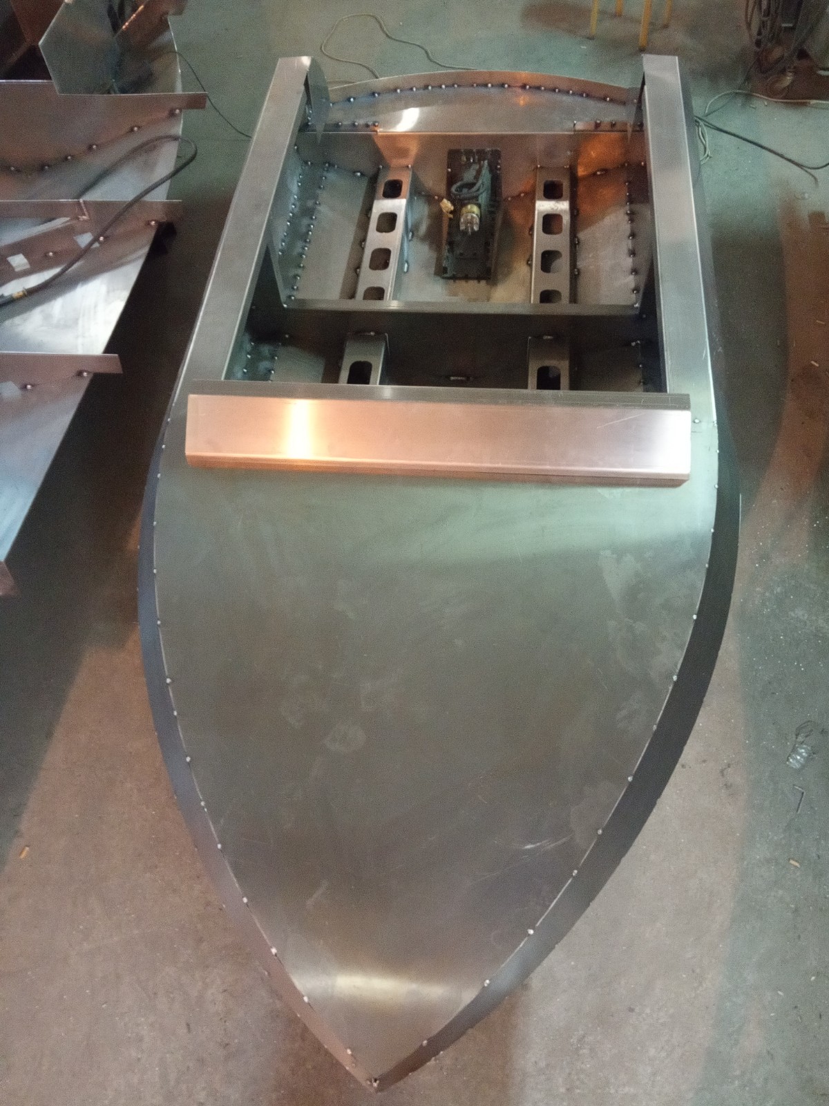

Сообщение WMB » 06 мар 2020, 21:28
Ну и далее по тексту. Борта, палуба и прочие консоли.

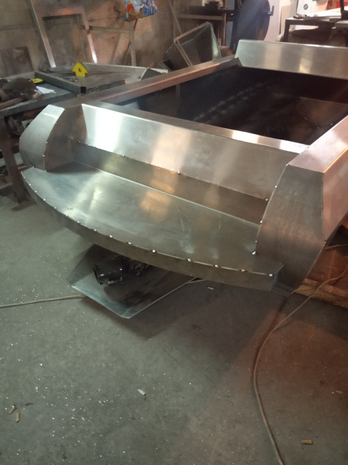

Сообщение WMB » 06 мар 2020, 21:31
Корма
WMB
Сообщений: 39
Зарегистрирован: 23 фев 2020, 13:31
Откуда: Спб

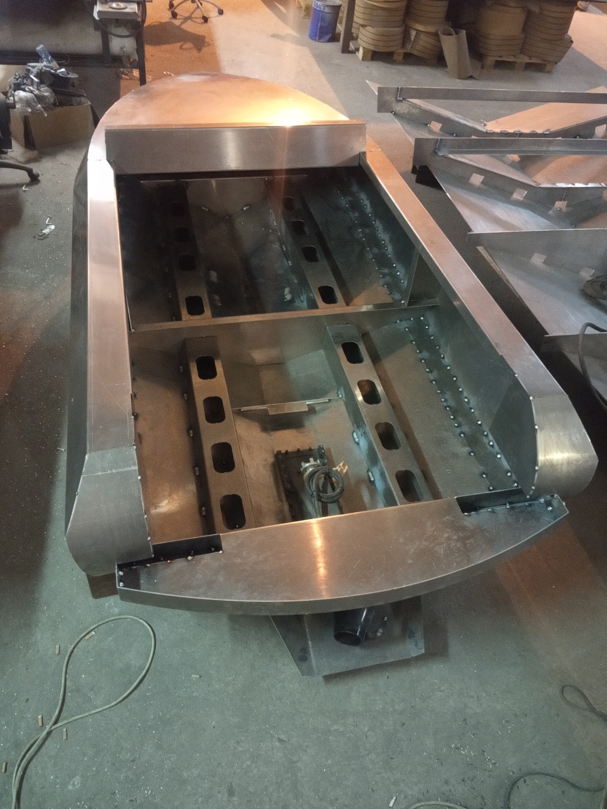

Сообщение WMB » 06 мар 2020, 21:34
Доделанная корма

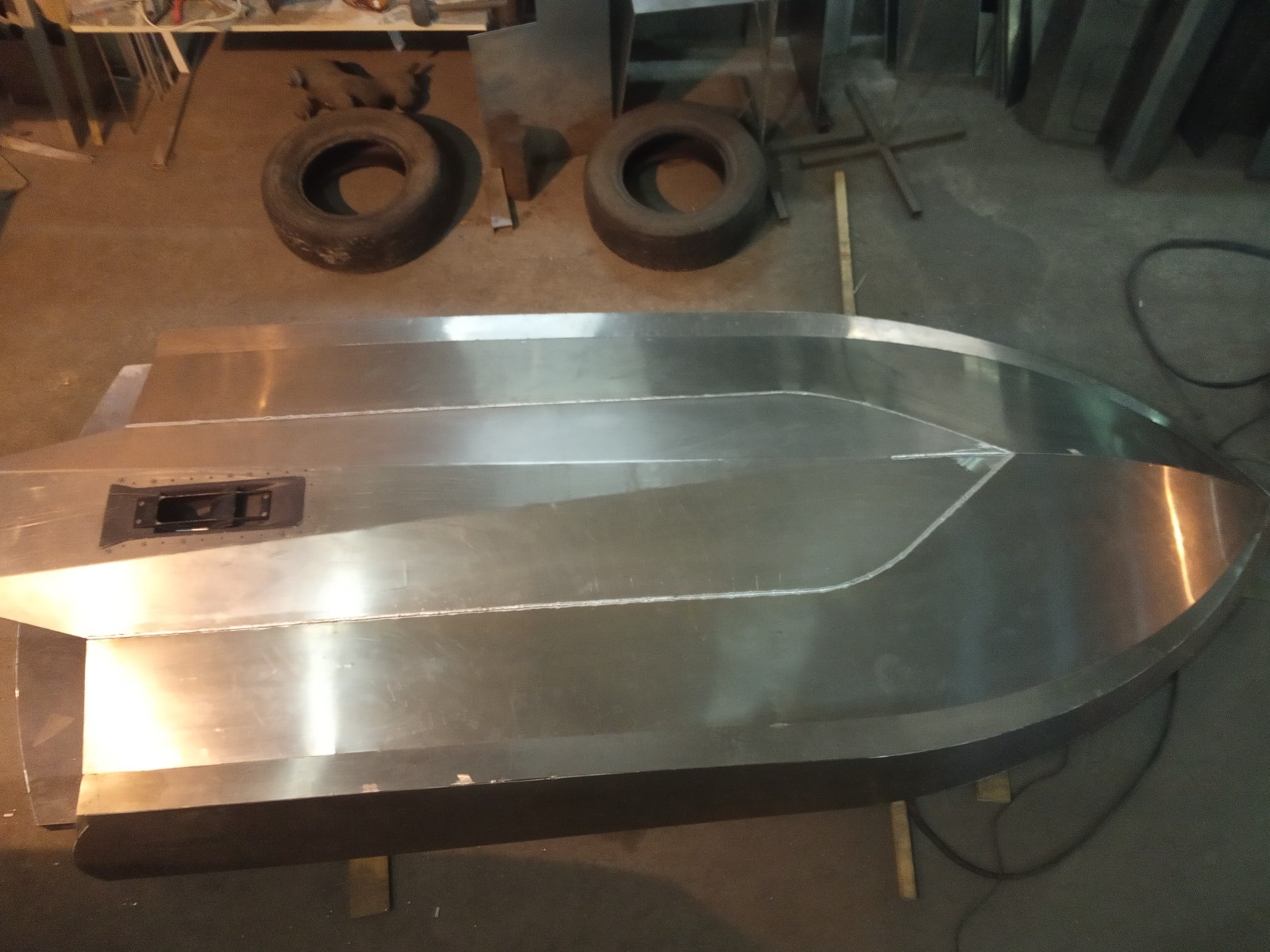

Сообщение WMB » 06 мар 2020, 21:37
Далее поворот оверкиль и обварка. Лучшего стапеля чем две старые шины еще не встречал :D .
