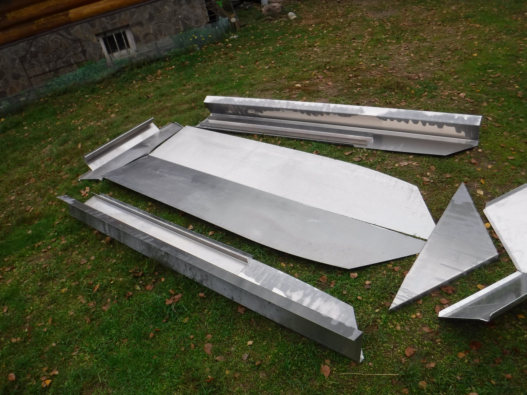

Re: Водомерка NEXT
Сообщение дядя Вася » 03 окт 2021, 20:49

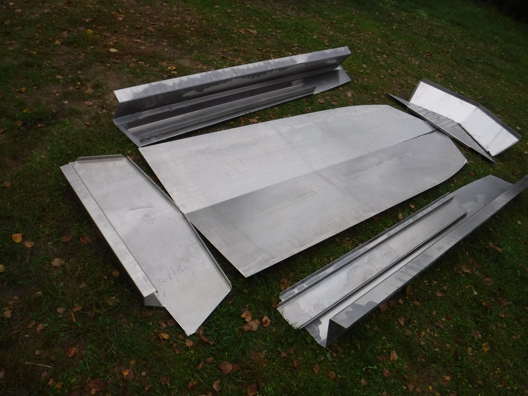

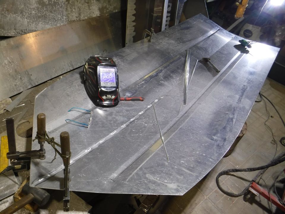

В эту лодку собрал все, что хорошо получилось на разных предыдущих.
Привод будет - доработанный "Мутант".

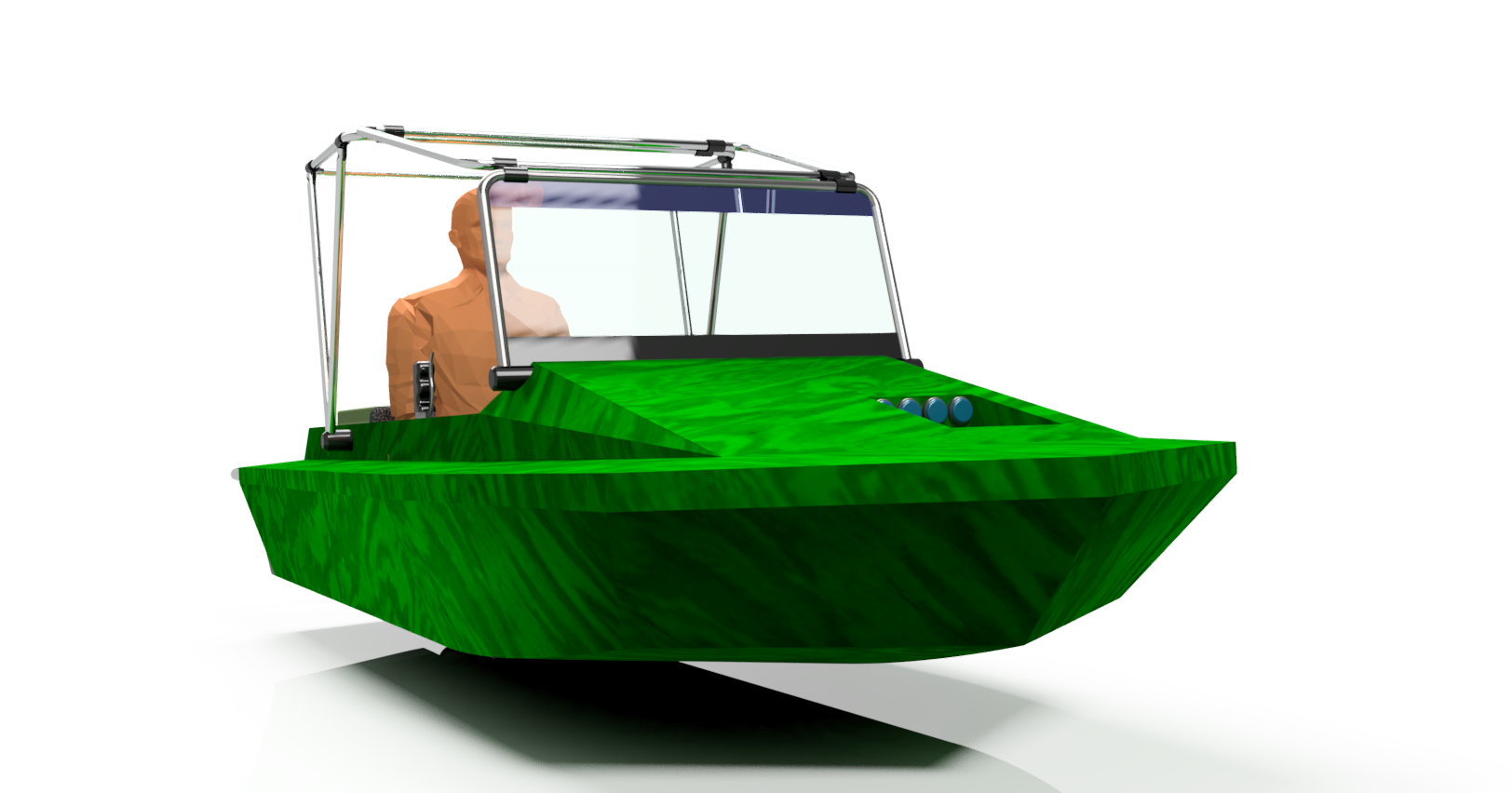

Сообщение дядя Вася » 04 окт 2021, 19:27

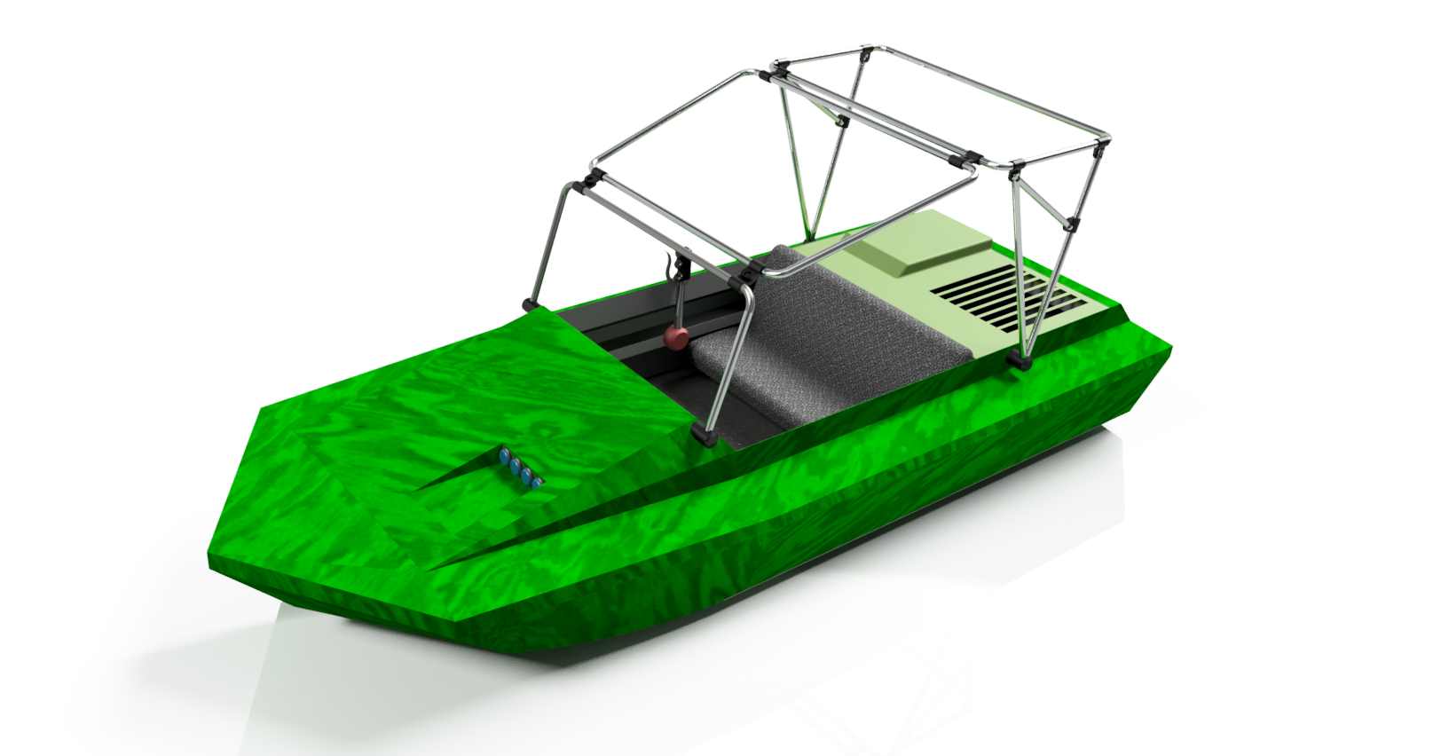

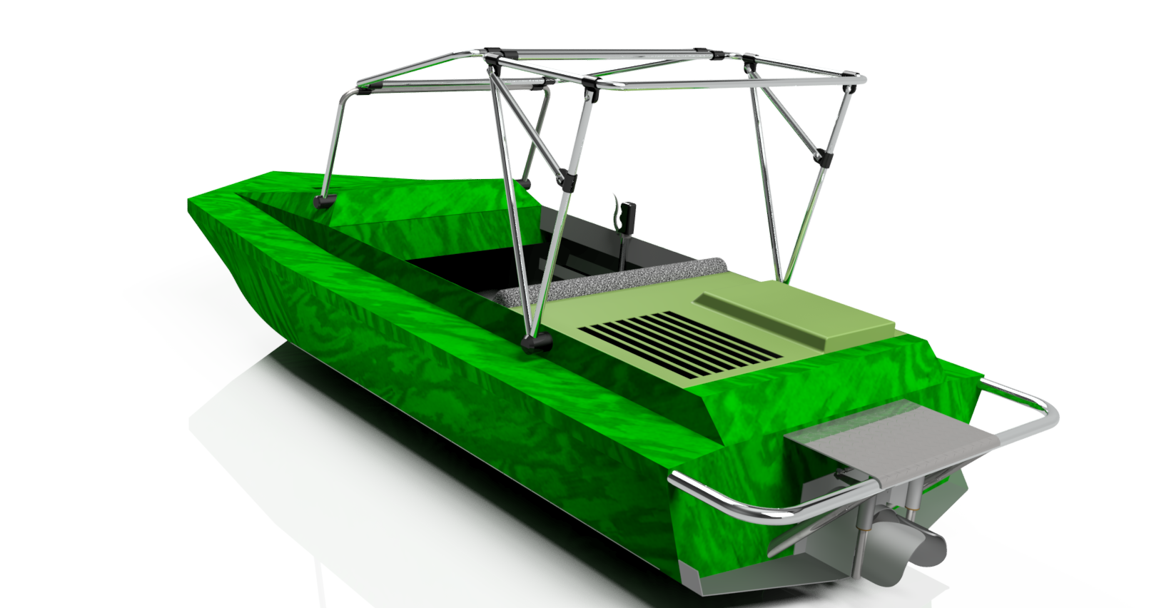

Он будет примерно такой
А аналоги и прототипы?
А их просто нет. :lol: :lol:

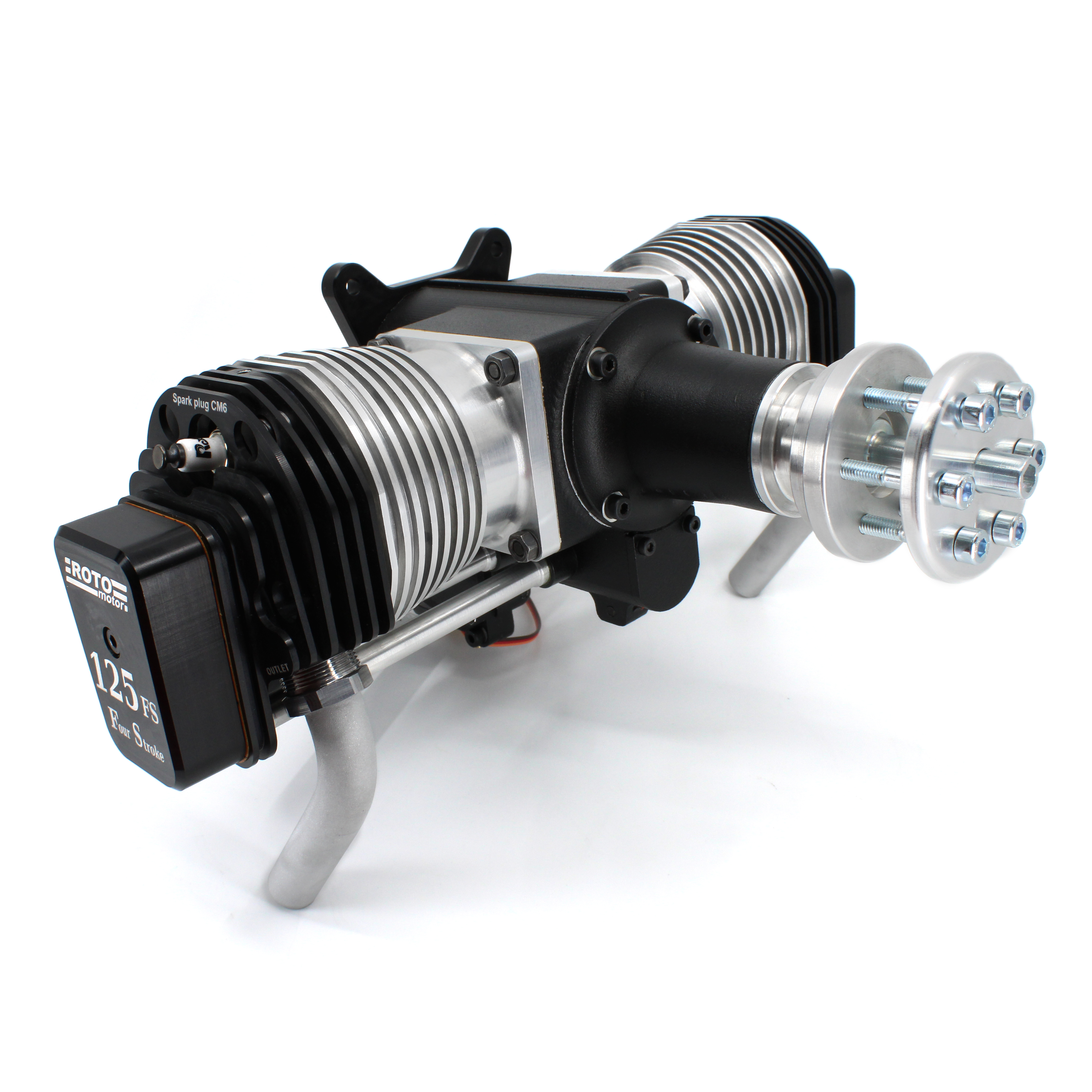

Сообщение дядя Вася » 05 окт 2021, 11:11
моторчик бы ему...лёгонький Воздушник найти.
Пока ничего кроме говнолифана "спортивного" 212 куб 5000 об - Не видел.
Знаю что япошные автомоторчики - это Супер. Но мне не подходят.
Надо уложиться в вес "Водомерки" - 125 кг с полным баком.

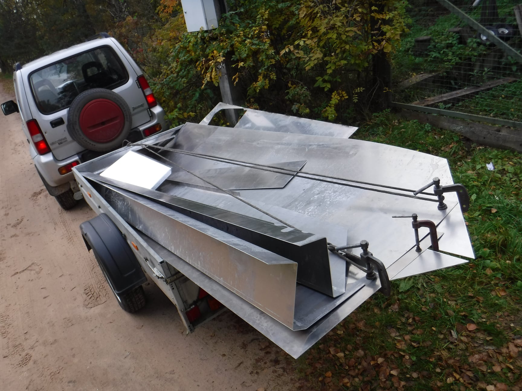

Сообщение дядя Вася » 05 окт 2021, 14:52
Ничего не поделать - ну нравятся мне старые Сузуки-самураи. ;)

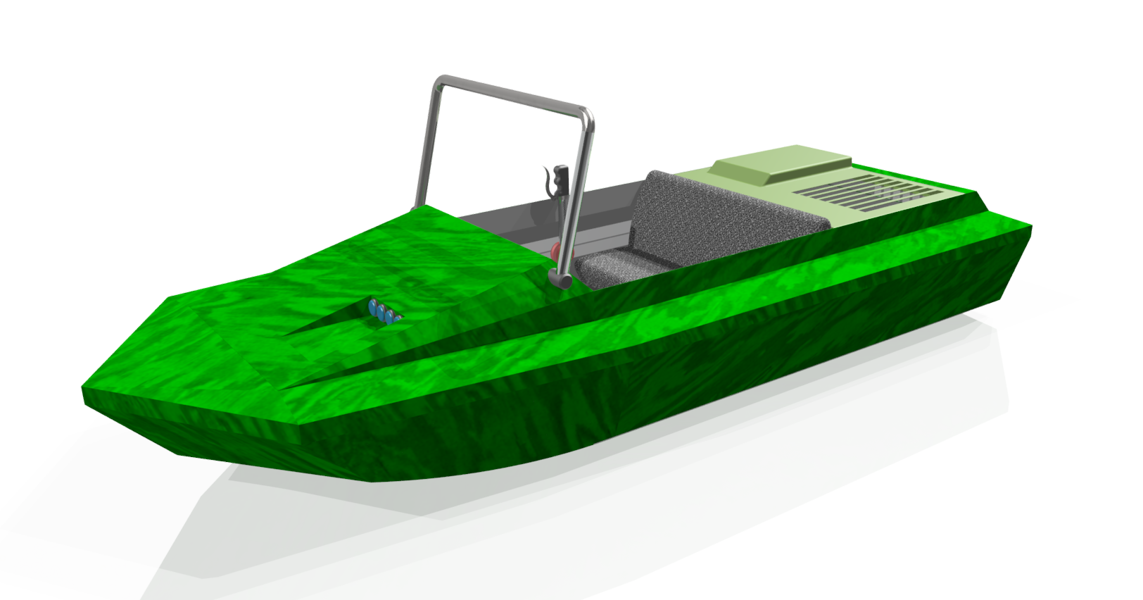

Это для понимания размера. Правда человек - ГОСТовский (75 кг, 175 см)

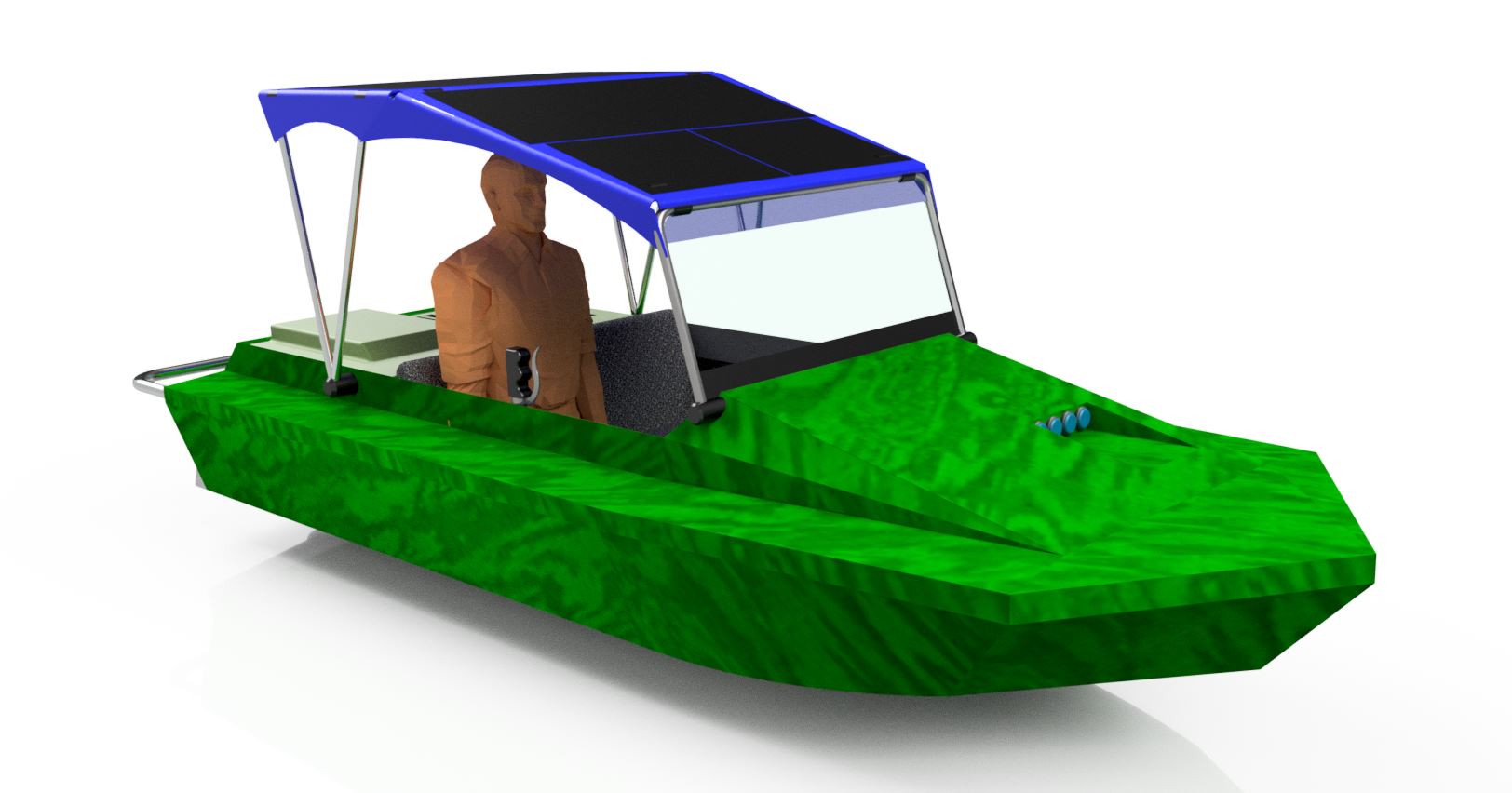

Хочу поставить два мотора .
Маршевый - бензиновый 13 лс.
Скрытный маневровый - элетрический 0.6 квт
С приводом на один вал.
изучаю немецкие подводные лодки.
Первые опыты на "Водомерке " вселяют оптимизм , что все получиться.
Носиться по прямой, и глубой воде , как "в жопу раненый олень" , это развлечение оставим всяким чудакам. это моё личное мнение ;)
