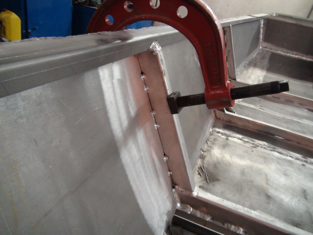

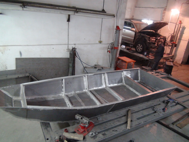

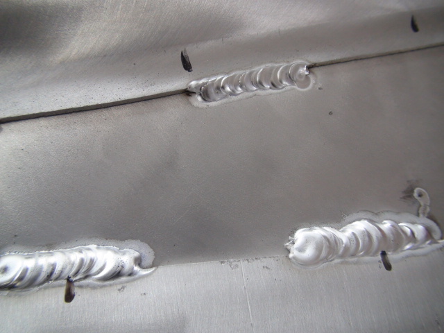

Давно хотел попробовать сварить лодку из аллюминия но дороговато для эксперимента выходило. По случаю подвернулся АМГ5М-в прошлой жизни был забор . Листы по 2 метра с отбортовкой-как раз хватало на лодку-вот и затеял эту авантюру.Аргоном до этого не варил ,аппарат ещё по лету прикупил .Пока не очень получается но на чём-то учится надо.Размер 4х1.4х0.4 .

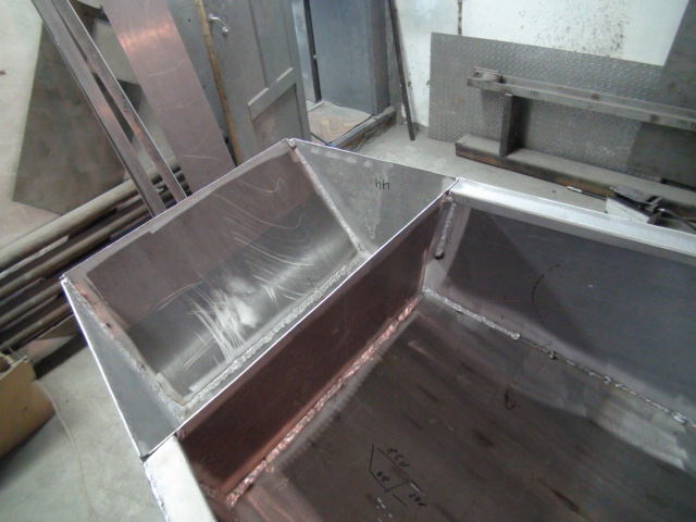

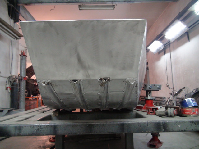

Это будет бензобак

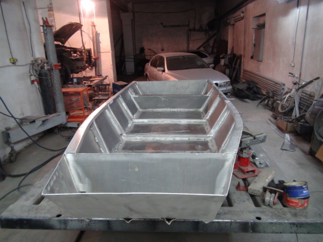

Вид спереди

1.Толщина какая?
2. Проект откуда?
Навскидку - не надо варить поперечный набор сплошным швом, прихватки по 40-50 мм с шагом 100-150 мм
а если уж "джетовые мысли" имеются... то вообще поперчный набор не должен касаться днищевого листа.
(не будет стиральной доскИ)_
Re: Джонбот
Сообщение дядя Вася » 20 янв 2011, 22:56
ну и бензобак в носу.... это вообще то..... какой-то ...."алахакбар"

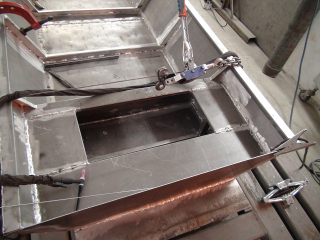

Толщина 3мм. Проект-слегка подросшия копия моего фанерного Джонбота ,поскольку форма простая обе лодки делал без чертежей.Фанерную-сначала набор,потом обшивка.Аллюминевую наоборот-прихватил дно,транцы и борта,потом вваривал набор.С аллюминием раньше дел не имел-приходится учится по ходу дела.Ведёт конечно сильно,но под задним сидением хочется иметь сухое место-поэтому шов сплошной.На 2ом шпагоуте-стык листов-внутри зря варил,снаружи проплавляет нормально,повело только сильнее.
Будет герметичный рундук

дядя Вася писал(а):ну и бензобак в носу.... это вообще то..... какой-то ...."алахакбар"
Вася я таранить лодки конкурентов по рыбалке не собираюсь,бак в носу делаю для развесовки с статике-мне надо что бы лодка ровно стояла или даже корма была чуть выше.

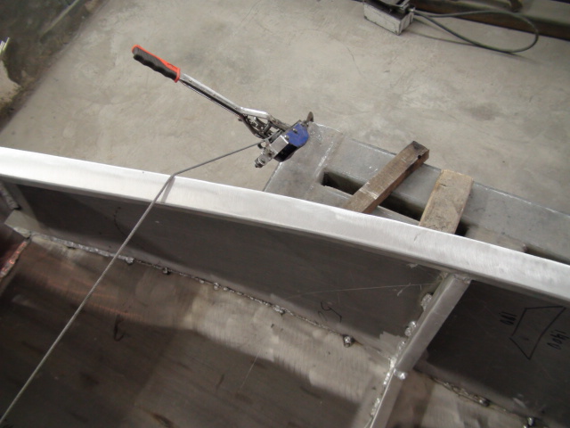

на прихватках всё ровно,при проваре ведёт и со струбциной.

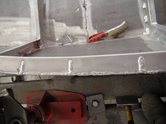

Привальный брус после сварки
и после зачистки

Герметичный шов - лучше варить с двух строн.
Есть много способов избежать сильных поводок.
Качество шва - будет Выше, если место сварки перед сваркой обработать, например зачисть просто металлтческой шёткой, (дрелью) чтобы убрать окисел.
" Грязный люминий" - очень херово варится, так как образуется окисел Алюминия, температура плавнения которого наммного выше самого сплава.
На военных заводах - перед сваркой алюминий травится, и и есть ограничение по времени от момента травления до сварки.
ПОэтому - перед сваркой - места под сварку нужно не ленинся очистить (химическим или механическим путём.
Также = по возможности, хорошо почитать литератуту времён социализма.

С литературы и начал.Знакомые кто в аргоне варит охотно рассказывали как что делается пока я аппарат не пркупил-теперь молчат как партизаны.Всё что варить собираюсь-зачищаю щёткой на болгарке и пыль из стыков воздухом выдуваю.
как то так пока получается ,до всяких "Крафтов"пока далеко

на "крафты" - забей... чешуйки красивые.... это больше для лохов.
Главное - отсутствие окислов в шве, правильный катет и усиление.
