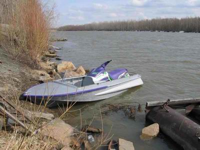

Есть у нас такой вариант, только донор не Крым, а первая обушка - крылатка. Носится здорово, но на высоких скоростях становится реально страшно, лодка перестает управляться, хотя обушка покилеватее Крыма и режет волну носом получше. Безопасно можно ходить до 60 км/час, дальше начинаются проблемы. Вся сложность при скоростях побольше в том, что нет стабильности прямолинейного хода, а мотор то вроде позволяет, и моментально выкидывает легкий корпус из воды как пробку от шампанского - постоянно провоцирует кароч... хочется ему дать джазу, ан нет - моментально осаживает закидыванием носа вплоть до непрогнозируемого боевого разворота. Вот и получается дерготня одна, а не езда.

Казантип писал(а):Есть у нас такой вариант, только донор не Крым, а первая обушка - крылатка. Носится здорово, но на высоких скоростях становится реально страшно, лодка перестает управляться, хотя обушка покилеватее Крыма и режет волну носом получше. Безопасно можно ходить до 60 км/час, дальше начинаются проблемы. Вся сложность при скоростях побольше в том, что нет стабильности прямолинейного хода, а мотор то вроде позволяет, и моментально выкидывает легкий корпус из воды как пробку от шампанского - постоянно провоцирует кароч... хочется ему дать джазу, ан нет - моментально осаживает закидыванием носа вплоть до непрогнозируемого боевого разворота. Вот и получается дерготня одна, а не езда.
Виталик ты про эту лодку?

Нет, но очень похожая.У нас зеленая, и стекло по другому сделано..
