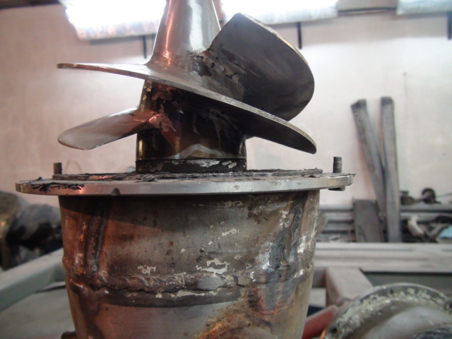

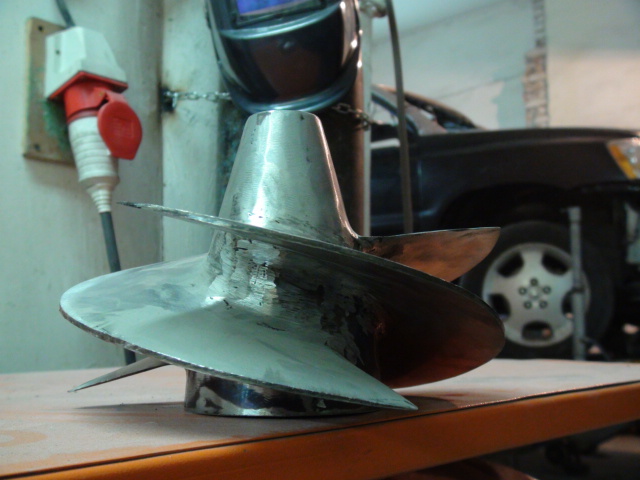

Диаметр 220.шаг 180. винт 3 лопасти при 4000 об мин пустой 53 км/ч по стоячке.сопло 130. Диаметр ступицы 100.

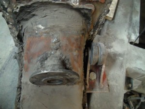

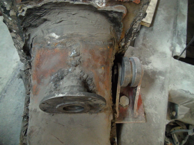

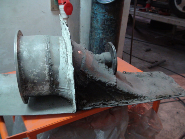

Делаю когда время есть .Пока особо показать нечего.Старый водомёт пустил на "органы".
Старый довольно убогий был но бегал не плохо. То что "насрано" сваркой-ремонт на "Телецком озере".
