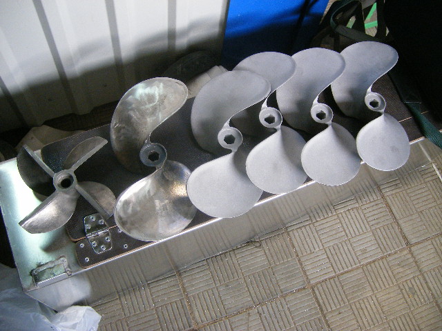

Вот отлил немножко....в запчасти.
Блестящий - это мериканский оригинал от мотора "Бивертейл-40".
Сделано несколько лодок с этим мотором, Заказчик просит "запаску", козлодиллиры -Баджер выносят мозК, разговорами про следующий контейнер...через три месяца, цена винта - как позолоченный.
Вот приходится "калхозить".
"Калхозный "- покрепче будет, проверил - иопнул одним винтом по другому, забоина на "оригинале", но крепкость наверное не всегда есть "гут" - обработка только очень твердлсплавным инструментом или абразивом.
Есть "подлая мысль" срисовать с трёх разных мериканских моторов ........... и заколхозить "свой".

дядя Вася писал(а):Вот отлил немножко....в запчасти.

"Калхозный "- покрепче будет, проверил - иопнул одним винтом по другому, забоина на "оригинале", но крепкость наверное не всегда есть "гут" - обработка только очень твердлсплавным инструментом или абразивом..
то что колхозный винт крепче в плане твёрдости не обязательно есть ГУТ, нужно их проверить в плане хрупкости, то есть поставить на мотор и погонять по мелководьям с каминюками

по поводу хрупкости-твёдости
это очень прочный, НО не хрупкий материал.
проверять - мне нет нужды, я его знаю лет.....20. Много чего из него делал.
Применяется шириоко..... в "специзделиях", авиации, космосе итд.

дядя Вася писал(а):по поводу хрупкости-твёдости
завидую твоим возможностям сотворять такие вещи
твёрдость, крепость , не хрупкость тоже скорее всего есть не ГУТ
так как при ударе оп камень лучше наверное повредить винт нежели вал или ещё чего

дядя Вася писал(а):Александр,
"гимморой" - следует лечить по мере его поспупления.
Неужели с таким винтом , вал будет из Ст.3?.
нууж вал из стали 3 делать - это вааще дебилом нуна быть :shock:

так не обязательно всё буржуйское качественное, нужно в данной ситуации брать буржуйское , копировать и + мудить что то своё
