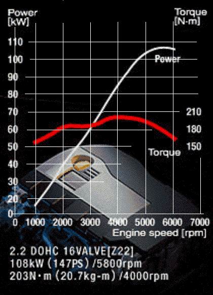

Здравствуйте, вот приобрел крым 3 водомет. Вчера ночью привез домой посмотрел, потрогал, качество сборки очень понравилось. Двигатель субару 2.2л 135л.с , 65к/ч идет при 4500об/мин сопло расточено, импеллер шнек 200/200 кнапа 4 лопасти. Вот вопрос. Есть ли смысл подбирать другой импеллер, поднимать обороты, если да то какие обороты должен развить двигатель? Какой импеллер предпочтительней?

У меня на катере двигатель ej22 там макс крутящий момент при 4800 об/мин. вот я и думаю нужно поднимать обороты или нет. Да и трехлопастной импеллер вроде эффективней или не менять если кавитации не будет?
