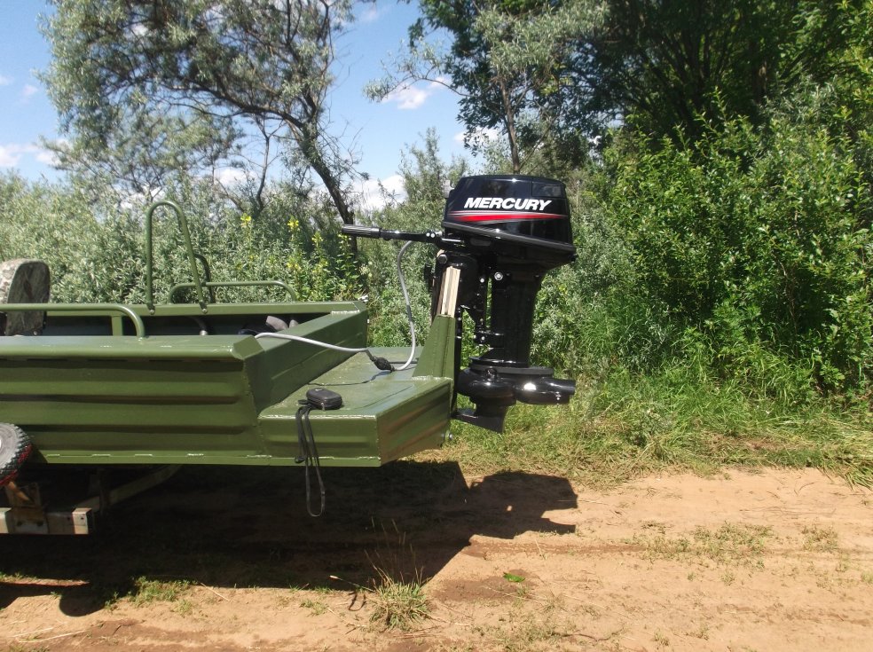

4. Кринолины. Вот на фото моя лодка и есть кринолин. Для чего он сделан.
Сам корпус - 4300 , так как это завязано на стандартный лист, доступен лазер под лист 4000, доступен листогиб - 4000 мм.
Есть мнения отдельных мудаков, что гиб можно заменить сварочным швом - я комментировать не буду.
Лодка - для охоты на и рыбалки на мелкой речке, приходится спешиваться для волока и нужно быстро заходить в лодку. Собачка - должна быстро и сама запрыгивать в лодку а это без кринолина не получается. Ну и фактическая длина лодки увеличивается до 4700, причем длина ватерлинии сделана по максимому, площадь кокпита в носу - по максимому. Лодка- речная, волны нет, порогов нет. Идея не моя - подсмотрел у америкосов, как работают такие обводы хорошо видно на видео, особенно если смотреть покадрово.
На фото - мотор 15 лс(может и 18 - мотор не мой, попросил для "попробовать) ездит 28 км с 1 чел .думаю что 25 лс - будет выше крыши для 2х человек, но - попробую и всё замерю и отсниму, потому как "впечатления" - это для девочек, для "железа" нужны замеры инструментальные и достоверные фото , видео. (хотя - видео ЛЕГКО монтируется в нужном аспекте)
