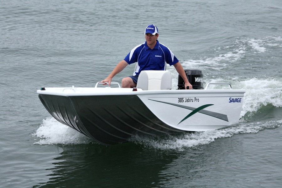

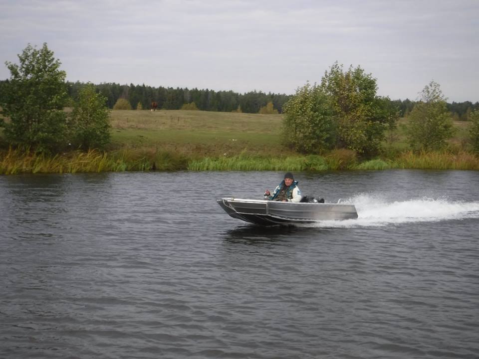

Немного картинок про "архитектуру палубного пространства".
Вот Почему "остроносые"но маленькие лодки послалнах. ;)
Вот еще . По длине - лодки одинаковые, но брызки вперед разные, и внутренняя компоновка так же.
В маленькой лодке (как и в маленькой машине) - каждый сантиметр имеет значение.

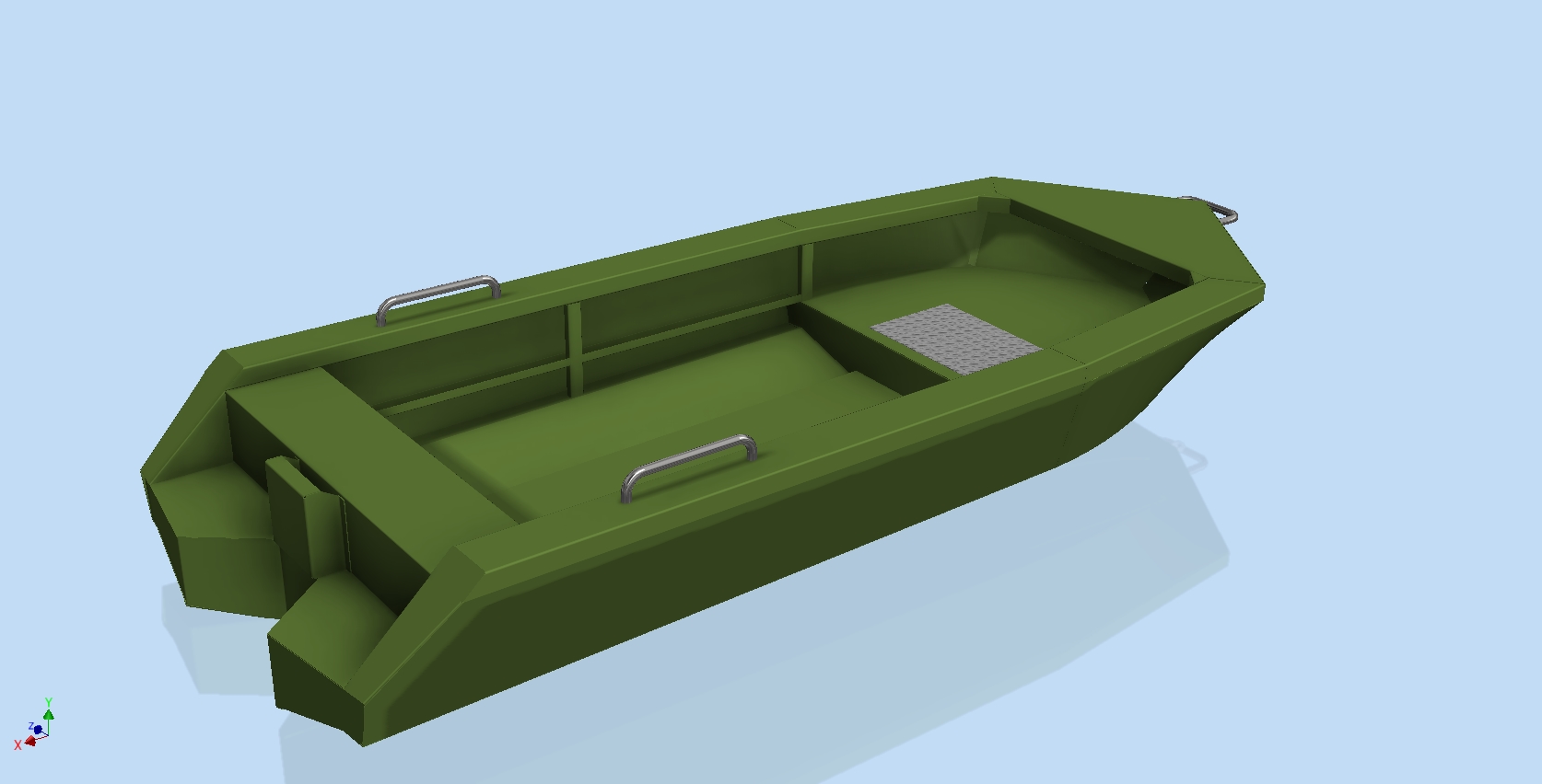

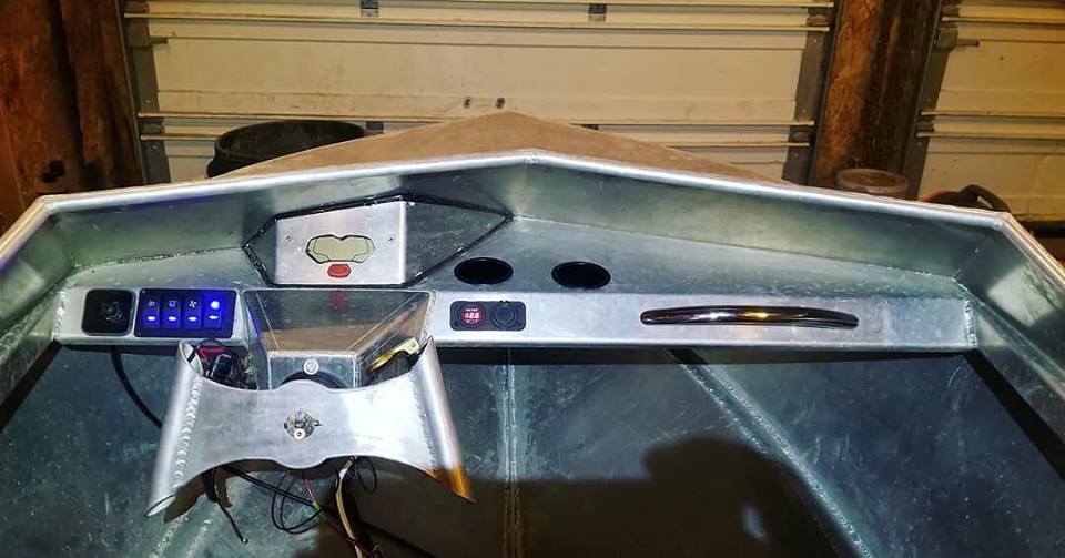

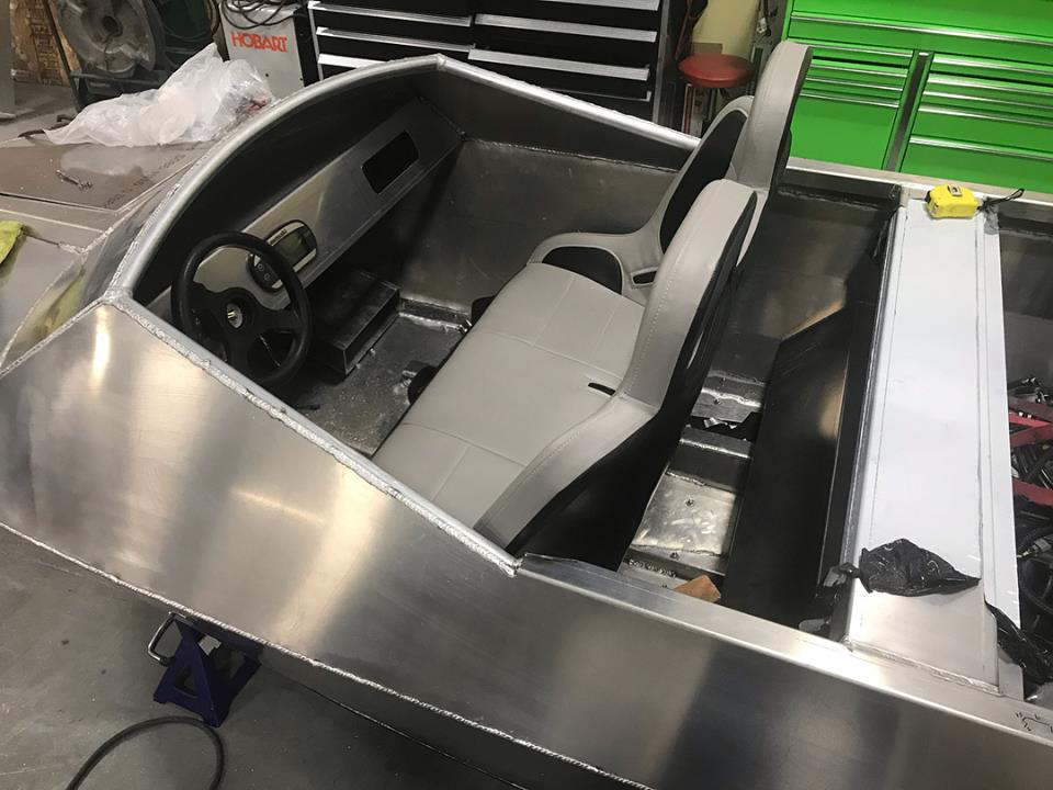

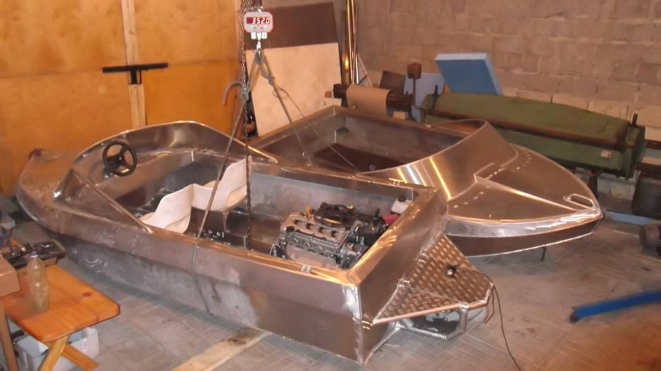

Это мои, стоят у меня в мастерской.
Это их, потом их "чудак" по кличке "борода" выдавал за свои. ;)

Вес приличный . У меня лодка весит наверное за 800 кг. Пробовали приподнять за нос вдвоем , фигвам. Утонет наверное.

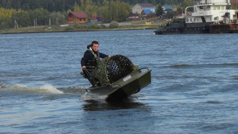

Вот так едет в повороте "маленькое зубило" - брызг нет, радиус поворота минимальный.
Волны - на речке небольшой практически НЕ бывает. :D
Меньше 3 х 1.3 уже стрёмно, в плане остойчивости.
Железная "мухобойка" - делается не для "красивости" , это важный элемент безопасности, за него можно спрятать голову, если не вписался в поворот и тут "неожиданно выскочила и упала " сухая елка с сучками.
