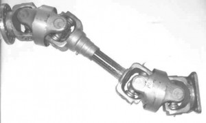

Ну, что -отпраздновали праздники? Теперь самое время спланировать Пространственную Установку ДВС!
Часто при этом, возникают задачи , возникшие и не разрешённые на стадии Проекта и собранные в кучку на АВОСЬ!
Помните стишок , который я вам приводил (Андрея)(Демичева) - чисто про Авось!
Ну, что -например? Например:
Масляный поддон - ложится на 2 мм ниже, чем он может ложиться :shock:
Если поднять ДВС на 15 мм- всё будет -о кей! Ничего Резать -не надо будет :D
Также - шкив помпы выходя в торец МО , немного - на 3 мм. задевает слева - Пиллерс!
Пиллерс пилить -не будем.
Будем.
Откажемся от Бубликов и Револьверов, категорически.
Обратим внимание на "Карданы или Шрусы".
Почему? Потому-что у них побольше углы Работы -без потери моторесурса. Даже- Шрусы - предпочтительнее. ;)
Бублики и Резино-втулочные "лжекарданы" , являются , в большей степени- Демпфирующими устройствами. И, совершенно категорически -не работают на Реальных Углах .

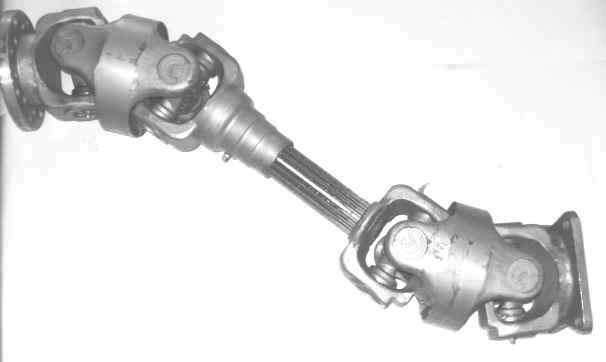

Ставьте "карданную" передачу -наподобие на картинке.
Поднимите маховичный конец на нужную высоту (15 мм) и отведите его в Сторону от Пиллерса и ,просто Добавьте ДВС!
Вот такие двойные карданы - НЕ обязательны. Их ставят , фактически, чтобы улучшить равномерность работы карданов и приблизить её к Шрусовой равномерности. Можно сразу -ставить Шрусы. Тем более , теперь они предлагаются и от -Мастеров!(не то, что -раньше). Они больше сбалансированы.
Обычно , надо-то Немного : поднять ; повернуть ДВС и вы в дамках. Даже сильно-то и привод не удлиниться.
Правда вид -несколько -необычный))) ))).(Зато пиллерс - не пилить).
Мастер, вроде Андрея - подскажет. :o
Вот и вся -камасутра. Голове нужен -Толчок.
Re: Пространственная установка двс.
Сообщение ANP » 18 янв 2020, 17:18
Кардан можно использовать под углами, позволяющими работать вилкам без удара друг об друга. При этом кардан имеет только одну плоскость изгиба. Фланцы на концах параллельны. Т.е. Кардан с фланцами принимает вид буквы Z. Если в этой ситуации поставить шрус, то он будет греться. Шрус только прямо.
Сообщение viktorr » 18 янв 2020, 19:24
ANP писал(а):Кардан можно использовать под углами, позволяющими работать вилкам без удара друг об друга. При этом кардан имеет только одну плоскость изгиба. Фланцы на концах параллельны. Т.е. Кардан с фланцами принимает вид буквы Z. Если в этой ситуации поставить шрус, то он будет греться. Шрус только прямо.
Маэстро, мне кажется - не совсем верно- ;)
Поясню, свою уверенность.
Какая, такая- Z ? :shock: Типа- одна плоскость Изгиба! Кардан, а, тем более - Карданная передача , ЭТО пространственная История - в Трёх Осях: X; Y; Z!
Да и я говорю - ВВЕРХ и в СТОРОНУ!!!!.(Помнишь- Пиллерс -не пилим!)
А, вообщем-то- ЕЩЁ ПРОЩЕ- Шрус- ЭТО -Развитие Кардана, это -Идеальный Кардан!
Кардан -это название -частного случая "Шруса" - "Шрус"-Кардан : Шарнир с Частично равными угловыми скоростями!!! :D - "ШЧРУС" . А, Кардан -это - ШЧРУС, но назван не по делу, а, по Имени Изобретателя -Кардана(это -имя).
Сообщение viktorr » 20 янв 2020, 10:55
А- биться?
Вот здесь , ЯРКО проявляется моё всемирное учение, высказанное - НЕ РАЗ! В техническом форуме , надо разговаривать - ПРИМЕНЯЯ Определения! Это , согласованные в "Общих частях"; "Предисловиях"; "Общих определениях" - обозначения частей; устройств; процессов -в диалогах собеседников
для Понимания этих Диалогов! ;)
Я, стараюсь изо всех сил -соблюдать это правило. Это, конечно -удлиняет речь, но, увеличивает понимание между собеседниками. (Промашки всегда бывают).
Например в теме про карданы.
Если говорите -"Кардан", надо подразумевать - Кардан - финтифлюшку с двумя вилками! и ничего более.
Если говорите: Карданная Передача(привод) - ТО имейте в виду- Сочленение : 2-х (не менее ) карданов!(тогда получится -Z).(И мы поймём Андрея или не поймём).
Муфтовая; Резино-пальчиковая; Бубликовая; Булочковая и тд.
Например: Однокарданный привод с Демпфирующим Бубликом . Компенсирует Угол и и демпфирует неравномерность вращения этого кардана. ;)
Например у Сталкера(сам говорил) - Двухбубликовый привод - компенсирует НЕБОЛЬШОЕ(незначительное), возникающее при центровке - смещение осей (рабочие Углы работы Бубликов -невелики) и демпфирует возникающую "карданную " неравномерность вращения Бубликов (в роли карданов) и другие неучтённые вибрации агрегатов.
Да, именно такой - Умственный Алгоритм у Сталкеровского - Привода, состоящего из Двух Бубликов!)))
