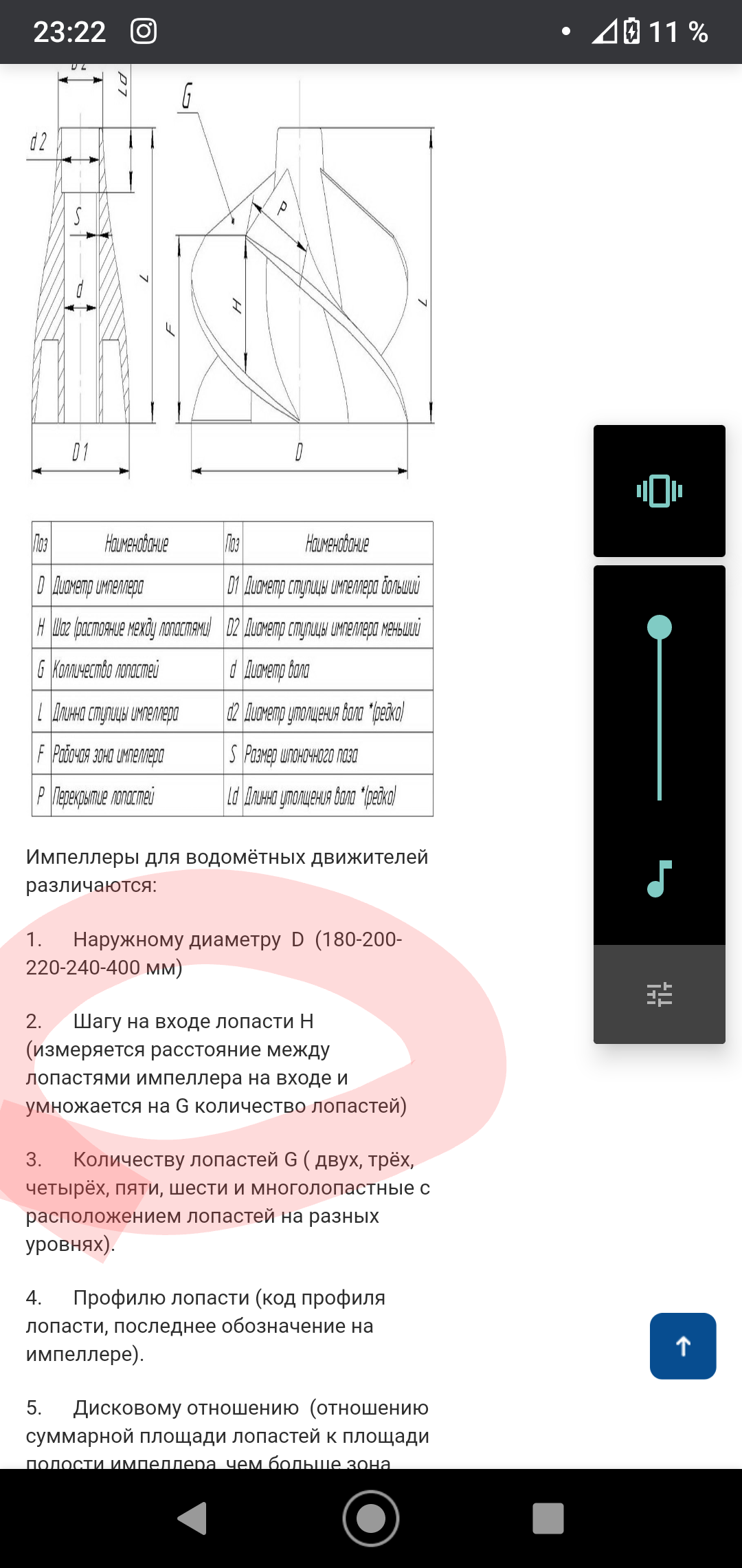

"Там ты и развернёшь теорию - Меньше лопастей - Меньше шаг!" - на фото во вложении прям так и говорится,да и не просто говорится,а ещё и делается и не что-нибудь,а импеллеры водомётов,оперевшись на это, я и слепил мой импеллер.
испытания даже не сегодня...т.к отбалансировать как-то надо ещё. Наверное крутиться будет на валу на подшипниках под своим весом(вроде как называется "в статике") до тех пор ,пока не перестанет в одной и той же позе останавливаться.
Всем добра и чтоб струя упругая !

Сообщение viktorr » 20 май 2020, 11:41
Дима РБ, да я -уж понял, придётся помучится с тобой ;) Но, справимся. Ты главное -настройся на позитив! Если я ещё начну Рисовать - то всё польётся -рекой. (во фришипах -не умею) :roll:
Сначала юмор.
Вот копирайт с ответа на твой (аналогичный) вопрос от Гуру всех времён(сам я его не знаю, но поддерживаю).
SKR
Яхтенный капитан
Инженер
7 890 сообщений
Из:Москва
Судно: нет
Отправлено 06 мая 2009 - 14:36
беккер роман сказал 6 May 2009, 18:23:
"А если уже случилось и труба есть и мотор, то можно ли что нибудь сделать?"
Вообще мне нужно значение шага, в этих нестандартных условиях. А я его пересчитаю с учетом увеличения проходного сечения сопла.
Если бы ты умел считать, то давно бы посчитал. Извини, это не издёвка, это факт.
Нет никаких стандартных или нестандартных условий. Есть просто заданные параметры, с одной стороны мощность и обороты, с другой упор и скорость. Сначала выясняется, можно ли с конкретным упором достичь конкретной скорости, если да, то после этого считаеются параметры водомёта, который сможет обеспечить достижение требуемой скорости. У большинства из вас таког расчёта и близко нет. Ибо царствуют два метода, тыка и ковыряния в носу.
Кто вопрошает -сам потом гуру стал.)))
Вдумайся -в следующем сообщении - скажу , что ответил Роман. :D
(это года древние- только как юмор).

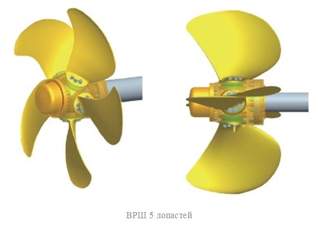

Потом Дима РБ -посмотри на этот винт, он -Регулируемого ШАГА! :D
А, теперь, то что понял с "картинки" минусинска -примени к этому ВРШ. Постарайся. Там просто -лопасти крутятся вокруг своей оси.
Примеч. На твоей картинке написано тяп- ляп Правильно; А, тобой понято(так как тяп-ляп) - НЕПРАВИЛЬНО.
Отсюда и твои беды :roll:
Сообщение viktorr » 20 май 2020, 12:00
То есть возьми винт и уменьшь мысленно на нём -шаг.
Понадобится тебе убирать -Лопасти?
