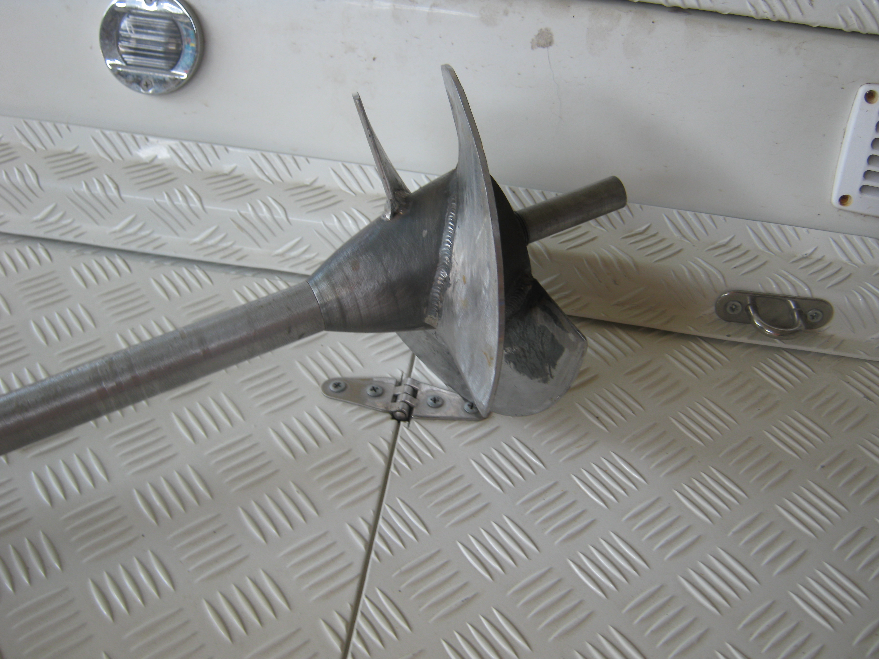

Сообщение viktorr » 09 дек 2021, 15:39
Вот фотка того сделанного винта, где я -"не смог"! :D
Это я его ставил и даже пытался -подогнуть, но, это -уже было лишнее. Оптимален - только "ВИНТ".
