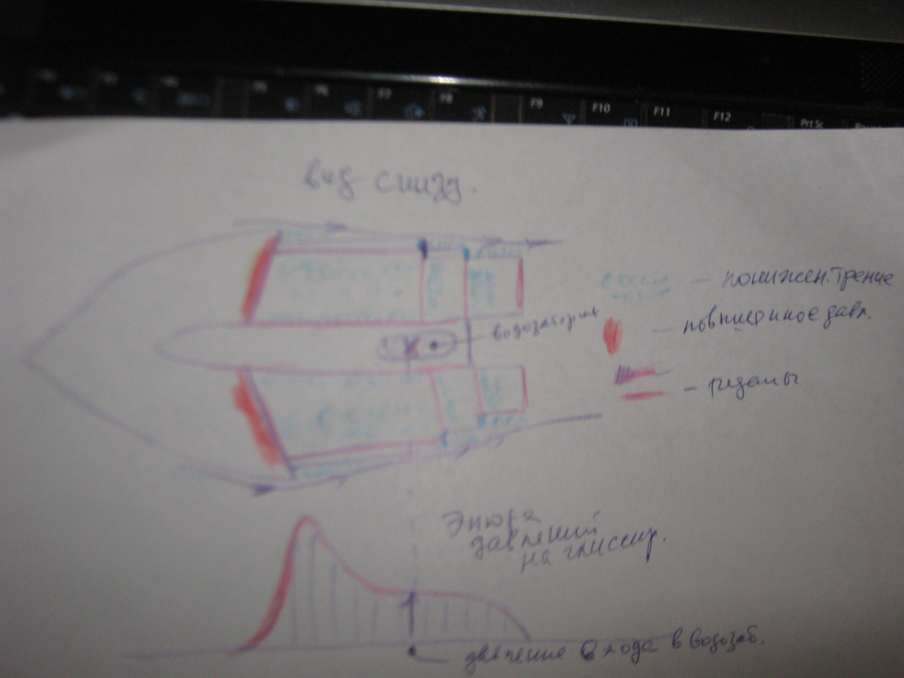

По поводу лыжи -скеги, можно-же сделать лыжу как на схеме гидроцикла с 14 -ю реданами. То есть срезать редан по касательной- и положить лыжу от нуля на транце на срез редана.
Поэтому, я и говорю о работах по днищу -превышающих разумную составляющую. Но, это для какого-то эффекта.
А, для просто покататься - как-нибудь, можно врезать водомёт в существующий катер и Он, уверяю тебя-поедет.
Никакого завоздушивания -не будет. Длины воздушной подушки - не хватит добраться до водоприёмника.(Каверной я называю, то, что образуется без участия атмосферного воздуха - это Кавитация 2-го типа.(испаряющаяся и "схлопывающаяся" вода.
Всё, дальше -одни разговоры.
Сталкер - не отвечает, может ищет акваланг. Или гелиевую смесь в него.)))
Тогда я думаю нужно для начала действительно врезать в существующий корпус, а лыжу уже потом допиливать опытным путем (не кромсая корпус приклепать как накладку) длинна водовода не существенно увеличится

ТО есть, обсуждать Дельфинирование, при обсуждение езды на поперечном Редане, не то, что бессмысленно , но и не имеет под собой -никакой основы.
Мы говорим о том, чтобы не завоздушить водоприёмник воздухом))) из отверстия , которое заткнуто Огромным Чопом. :D То есть о повышении высоты днища(в-образности) или понижении высоты редана.
То есть задача намного проще, чем мы её себе-представляем. Никто и никогда не рассчитает высоту редана(из нас всех) - чтобы каверна дошла или не дошла до водомёта. Это надо и скорость иметь достаточно большую(чтоб дошла) и мотор знать какой будет , чтобы достичь этой скорости и тд. Курица и яйцо или наоборот.
Желательно так построить днище для водомёта, чтобы на середине (киле ) не было никаких ступенек.
Поэтому я посоветовал скегу, которую ты справедливо назвал -наделкой -провести от нуля на транце и положить её на срезанный участок редана . Типа , он-бы уменьшил высоту.
Как на фото.
Но, чтобы не тратить средства зря- надо пробовать - как есть. Но, смонтировать заранее регулируемую(вентиль) выхлопную трубу , вместо чопа. Ну и одновременно вывести её в транец(тройник). При хорошем ходе -добавляем выхлопные газы в регулируемом режиме. Пока не закавитирует или вообще не закавитирует. Тогда можно будет добавить -Атмосферы.
ТО есть, на первый план вышла задача с Течами.))) Так я и думал. :)
А, нет -ли там заделанного отверстия под Гребной вал? Может на нём стоял ГАЗ 53 и винт?
