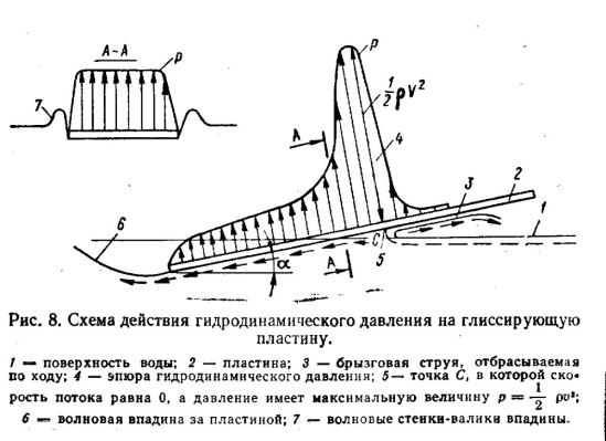

Вопрос про давление в трубе. Проделаем дырку в днище у транца. Посмотрим, как из нее течет вода. Теперь заводим мотор и ускоряемся. Будет фонтан из этой дырки или нет?
Сообщение viktorr » 25 окт 2020, 13:05
Андрей, лучше скажи- сколько раз я приводил вам -этот рисунок?
Вы смотрите в книгу, а видите фигу.
Это рисунок - без водомёта. Это -теория для глиссирующей пластины!
Мысленно -ВСТАВЬ водомёт. Во что , превратится Эпюра давления? В основном изменится принципиально - ПОПЕРЕЧНАЯ Эпюра!
Реши факультативную задачу - СУДЯ по рисунку Эпюры - КУДА ЛУЧШЕ вставить водоприёмник?????
Теперь посмотри, очень важно - НА СТРЕЛОЧКИ движения воды на передней границе наезда пластины на воду - ЭТО и есть -попутный Поток!!! Для рассуждений. Он уменьшает скорость набегания на винт -в реальных условиях. (Бывают такие рассуждения, в которых это используется :roll: ).
Из отверстия , по твоему вопросу -будет Фонтан.))) :D
Если просверлишь в Подводомётной плите - будет -Фонтан! Поэтому я и посоветовал Вадиму -заварить выхлопное отверстие в ней. А, многие -так и ездят с этой АНТИЭЖЕКЦИЕЙ(в кавычках) :roll:
Думай , думай .
