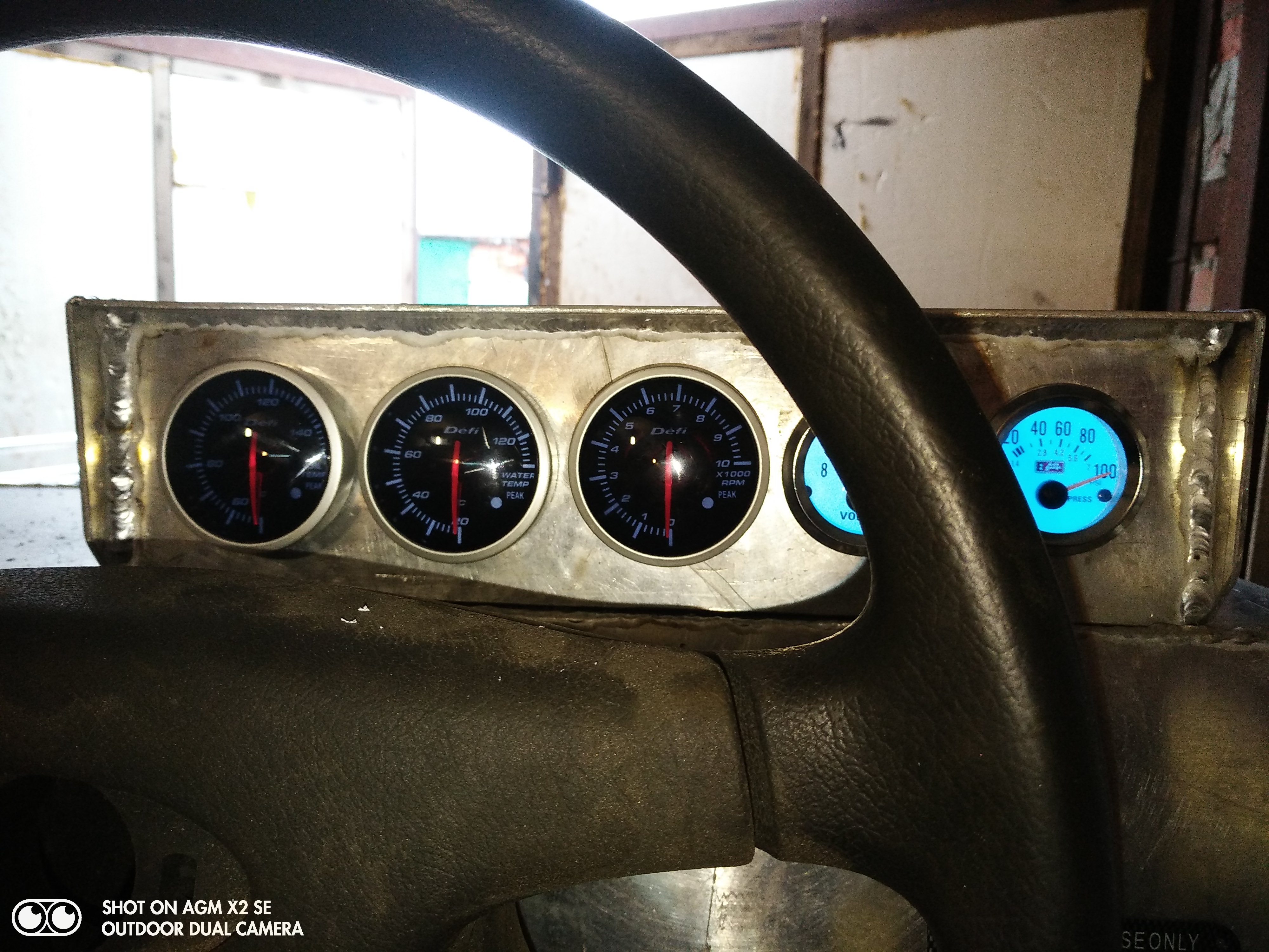

Сообщение Alekey Patrol » 02 авг 2019, 12:39
[attachment=0]IMG_20190802_123435.jpg[/attachment] подключил часть приборов.

Сообщение viktorr » 02 авг 2019, 16:27
А, приборы, это важно.
Их подключение. Сам "Старался". Старался , старался; Упихивал, упихивал, сам , конечно остался недоволен, типа -Столько места в катерке, а, развесить как гирлянды- не моги! Я, правда упихивал в Существующую выгородку. Всё пошло.
Но, Джойстик (самодельный)(вон он справа, блестящий) заставил разобрать его(уже впихнутого) -ещё раз. :)
Подсветка должна быть "скромной", чтобы ночью -не бликовала. Я переделал её в светодиодную. (жигулёвские).
Потом, у меня стоял "вытягивающийся" переключатель на 3 положения: 00; ходовые и подсветка; стояночные , без подсветки. Часы - в обоих положениях. Клотик -снимался. Бокс для аудидевайса.
Внуки во дворе -устраивали в катерке дискотеку. :)
Кожа, в изделии -тоже дороговато. Хотел потом- весь перёд закожить. Но, временное- Постоянное.
