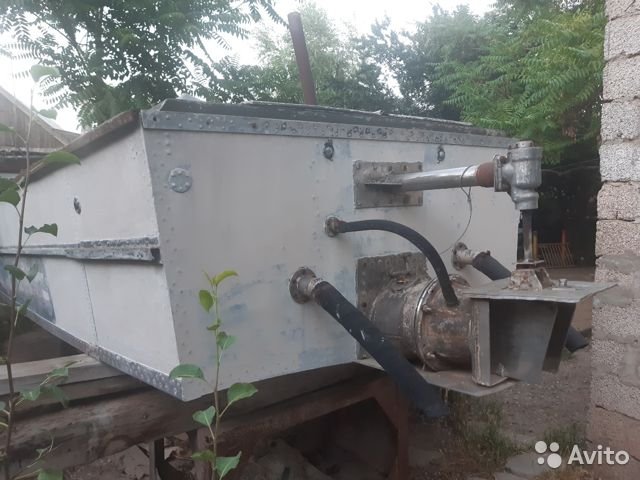

А, вот о Балансирном перьевом руле(принцип балансира почётче).
Вот если рассмотреть верхнее фото.
Добавить "перьевую" площадь за баллером этого руля и можно добиться , что при взгляде "Пальца" на баранку - "руль " перекладывался -бы -полностью в полицейском развороте!!!

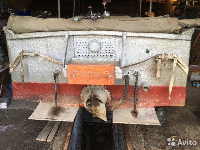

stalker писал(а):
viktorr писал(а):А, вот о Балансирном перьевом руле(принцип балансира почётче).
У нас в Астрахани были большинство таких рулей -на Братишко. Их выпускали "шабашные" заводы.!
Ну да . клювом прощелкал , катер тут же развернуло . Хорошо если никто в воду не улетел. Или лоб не разбил.
Выше ничего не понял, кто за кем и кто -чему))).
Поэтому про "клюв" , вроде - ближе!))) :D
Чувствую про "балансирный" руль , Сталкер -знает не понаслышке! :lol:
Но, научно -обьяснить -не может, потому-что у него есть "сестра"-молчунья! :)
Да, Сталкер, бывает и такой поворот событий, у тех - кто перебарщивает с "балансировочной " частью руля. :roll:
Нормальный человек, после обнаружения "рыскливости" или лучше сказать -"Вертлявости" катерка , просто РЕГУЛИРУЕТ её !
Делается это , очень просто - грубо говоря (по- простому) , Отрезается любым способом: ножовкой; болгаркой или др. - ЧАСТЬ Балансировочной части Руля! Той, которая -за баллером.)))
Делается это понемногу , легко -под любимую песню , постоянно проверяя Усилие на Руле - 5 пальцев; 4 пальца ... 1 палец- Стоп! :mrgreen: - Переборщил!!
Когда сам порегулируешь таким образом СРАЗУ поймёшь, что ТЕБЕ -не нужны - ни 2 пера; ни 3 пера; не 4 пера(некоторые ставят и 4 пера))) ).
Понимаешь, что это - просто лишнии поверхности Трения! Тем более -у Конусных перьев(типа колунов).))) ))) )))
Вот видите , даже Сталкер -подтверждает, что лучше УПРОСТИТЬ- что-то, и тем самым повысить КПД за которое борется весь МИР!
ОДНО Перо, которое вы будете теперь -употреблять повсеместно , советую делать потоньше и с балансирной части - обтекаемым ;) (почитайте в ГУГЛе - обтекание цилиндра).(Или у меня есть , где-то тема - обтекание лопаток винта; СА).
У Сталкера руль , хоть и фиолетовый, типа -конусный , но, это просто Перо -свёрнутое в "трубочку" и расположение РАЗНЫХ его конструктивных элементов таким чудесным образом сложилось и повисло на БАЛЛЕРЕ, что случайно образовало "Замысловатую" Балансирную часть
в этой рулевой конструкции. Между прочим , Замысловатость можно посмотреть -по Баллеру: ведь Вы понимаете, что Баллером в руле типа Сталкеровского , является - Два болта , верхний и нижний , крепящие поворотный конус и соединённые Мысленной Осью! Или -нет?))) :roll:
Ведь Сталкер, что ни говори, при прочих равных условиях - БЕЗ БАЛАНСИРНОЙ ЧАСТИ - никогда не создашь "руление одним Пальцем".

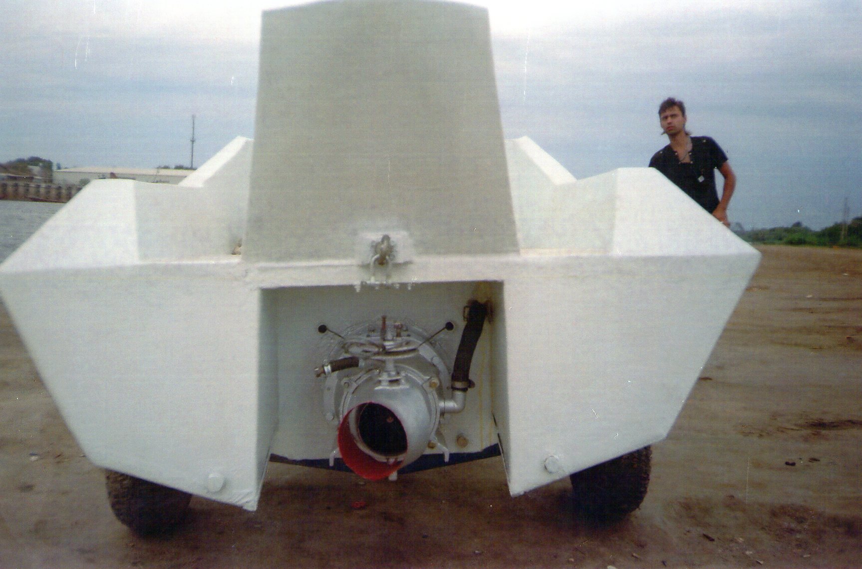

По конструкции конуса Сталкера. Типа -внутрь СА.
У меня всегда было - рулевое сопло - снаружи.
И, в конце -концов, но , это было с гидроциклами -меня Осенило , причём дельной идеей.
Всем известно, что гидроцикл -не управляется если "Идёт Накатом" -без газа. :o Это неприятное ощущение .
Оно разрешилось для меня -чудесным образом.
Я докладывал , кажется Вадиму, когда он переделывал подводомётную плиту. Ну, он, конечно это не сделал, но хоть спасибо - выхлопное отверстие в ней заварил))).
Вот на фото фанерный , недоделанный -на испытаниях -гидроцикл -"Война".
Выемку , где стоит водомёт , я закрывал подводомётной плитой - для регулирования дельфинирования и продольной остойчивости.
А, регулировал таким образом - вырезал понемногу под водомётом продольное пространство -уменьшал подьёмную силу "плиты".
То есть , сам водомёт - висел в части -над водой , причём -близко.
И вот получился такой Эффект: когда сбрасываешь газ и летишь накатом , давлением (+) , в эту щель, которую я вырезал - ВЫРЫВАЕТСЯ петушок струи воды!!! Достаточно высокий и широкий, чтобы достичь конусное рулевое сопло, но уже -снаружи , и превратить его в ПРОСТО стилизованное ПЕРО РУЛЯ Плоского вида!!!!!.
И ЭТО ВСЁ - РУЛИЛО , с достаточным Эффектом.
Всё это ясен пень я не изобрёл, а, как-бы - мне приснилось, во сне, вообщем Случайно!!!
Но, потом, этот Эффект - я использовал и в других конструкциях. :D
Я Вадиму предлагал сделать этот "финт конём"(он упоминал об ощущениях - езды накатом :o ), но , он - недопонял. ;)
Вообщем вот такой вариант выхода из положения. ;)
