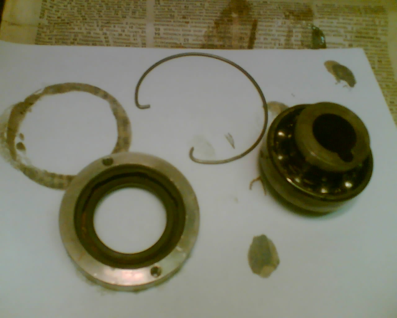

подшиник рулит.просто расходник если вода суша.ржавеет.закрытый ходит долго.мазать почаше если сальников нет.вот пример как делать ненадо но выхода нет стенки тонкие не проточить на сальник ито ничего дышит.

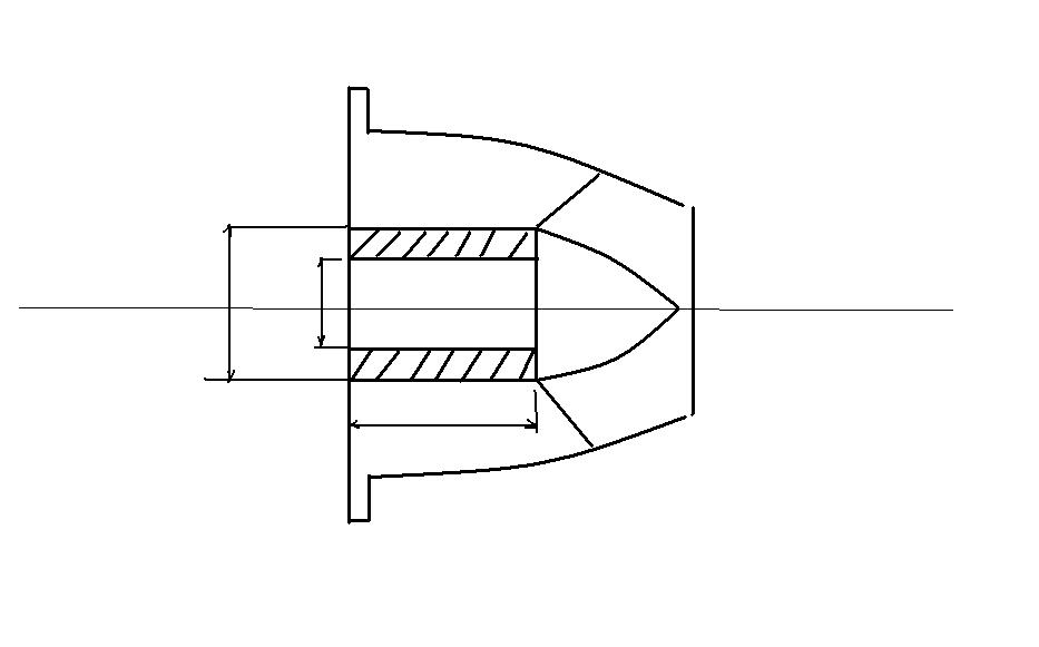

При желании всё делается, при наличии хорошего оборудования.
Нодо только просчитать , хватит ли тела, что бы расточить под подшипник. Советую ступичный подшипник ваз-2108 (шариковый). смазывать не надо, зазор между обечайкой в плоть до 0,2мм. И желательно перед ним два сальника, один пружиной к воде. конус будет служить заглушкой.
У меня сезон отходили упорный и опорный , вообще без проблем.
Если надо расчерчу размеры и выложу

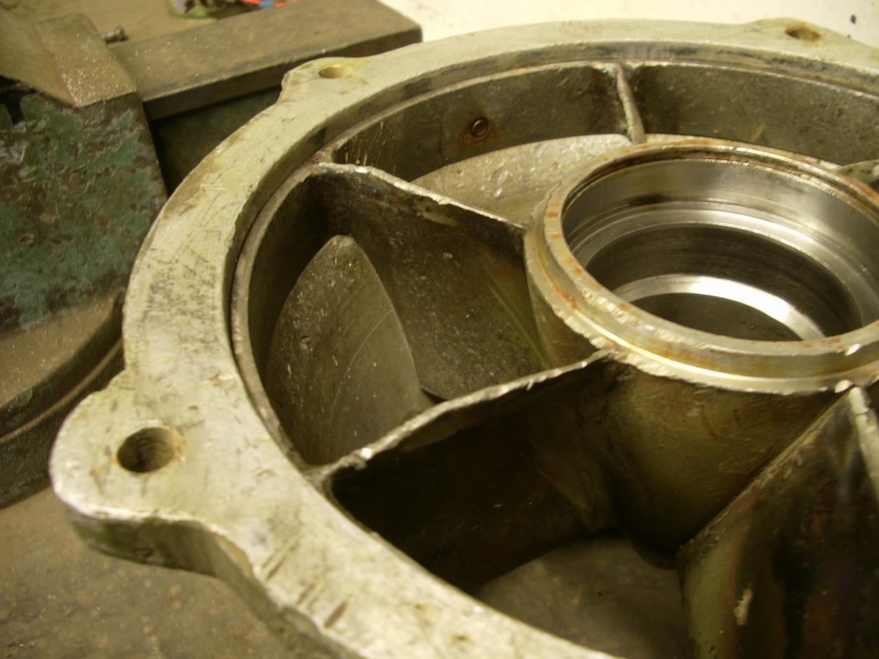

вова тела у меня осталось 7 мм люминия поставил не тот что на фото но тогоже размера 304 опорно конический двух рядный и стопорное колцо, за ним 2- 202 и гайка на валу вал цельный, опор в спрямлялке дополнителный.но СА буду переделывать посмотри на лопатки на фото видно как перегибал с левого вращения на правый а на видео видно сто раз пересмотрел струя закручивается.от того потери.ито нежалуюсь.но лопасти больше не обрывает.

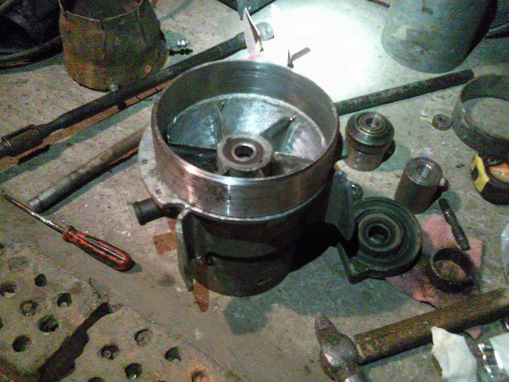

На КНАПЕ старого образца стоял подшипник 206 и сальник 40x60.Ничего там умного нет.Наружний размер ступицы спрямлялки одинаковый.

Серёга, поставь свои размеры, думаю совместными усилиями можно что то по мыслить.
