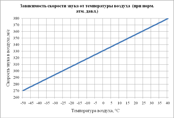

"В чем особеность системы «мокрого»
газовыхлопа?
Факторы, значительно влияющие на уровень шума:
1) Температура выхлопных газов двигателя внутреннего
сгорания может достигать 600 °С и выше.
2) Скорость звука зависит от температуры среды, в которой он
распространяется. Это также применимо и к выхлопным
газам: чем выше температура выхлопных газов, тем выше
будет скорость звука.
3) Уровень шума, а именно относительный уровень звука,
воспринимаемый человеческим ухом, также зависит от
скорости распространения звука. Снижение уровня шумности
прямо пропорционально уменьшению скорости
распространения звуковой волны.

Откровения , ёжкин кот :shock:

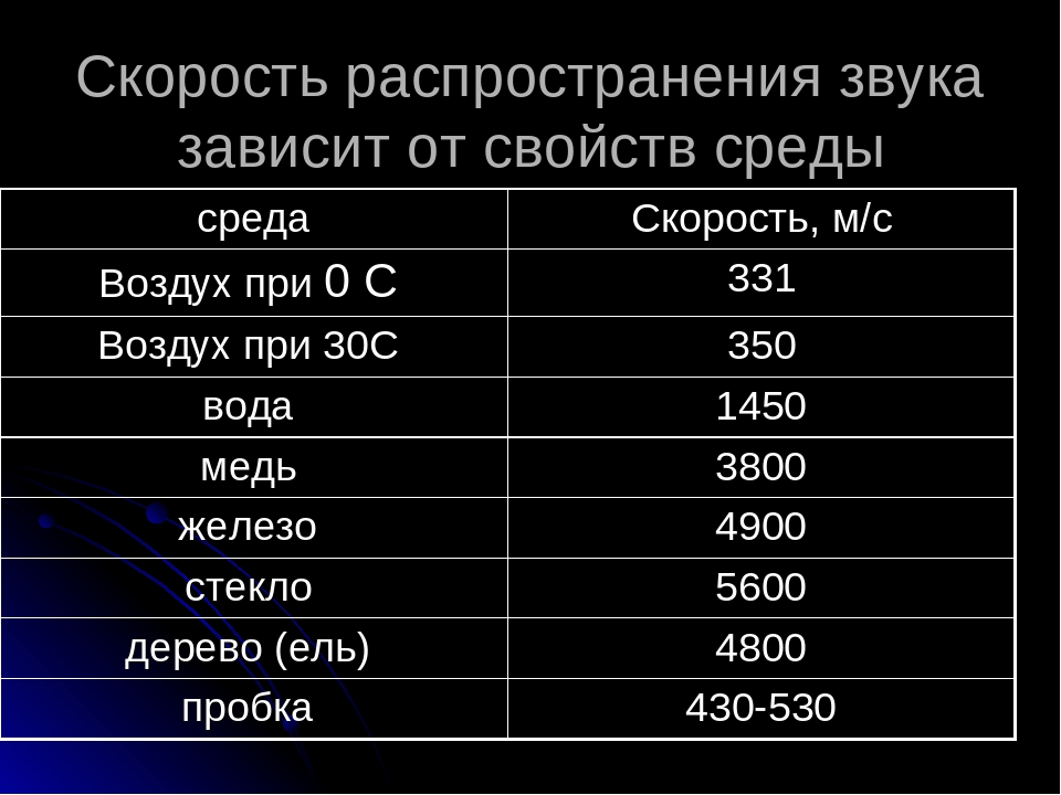

"2) Скорость звука зависит от температуры среды, в которой он
будет скорость звука."
То есть , конструкторы -видя глушение шума в ТОМ углу, где "скорость звука -меньше" - Добавляют воды в газы , тем самым уменьшают Скорость звука -(фото 1) на несколько десятков метров :lol: (просто -тишина))) ), НО, добавляя воды, до плотности гидрозатвора - в тракт глушителя, повышают плотность среды до "воды"- тем самым УВЕЛИЧИВАЯ Скорость звука в 4 с лишним раза- (фото 2). (до 4 маха) ))) ))).
А:
"Понижение температуры выхлопных газов до
40-50°С могло достигаться впрыском охлаждающей воды"- А, ХУ-ХУ -не ХО-ХО?
Караул- нас считают за Лохов!!!

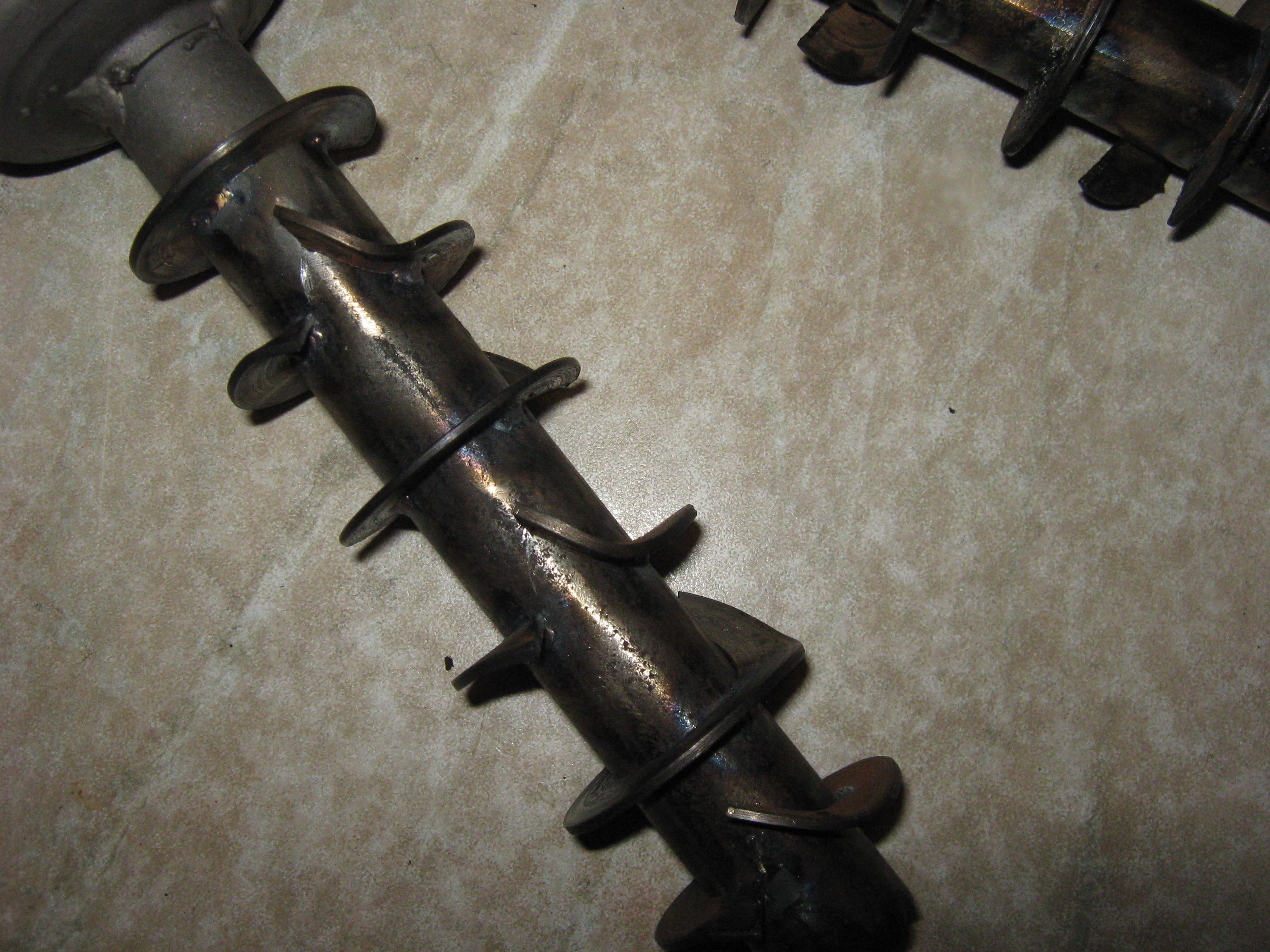

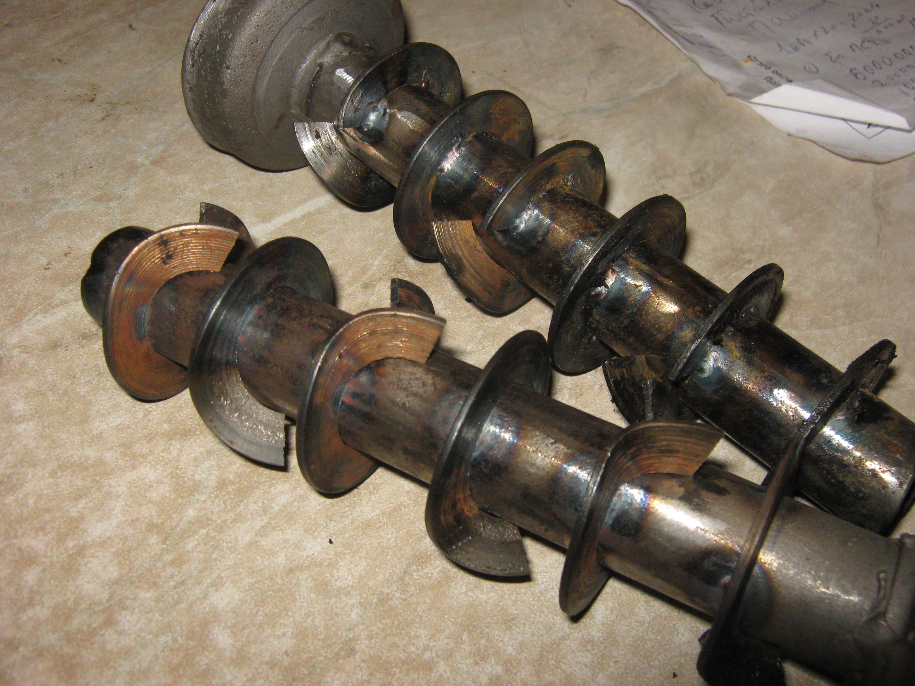

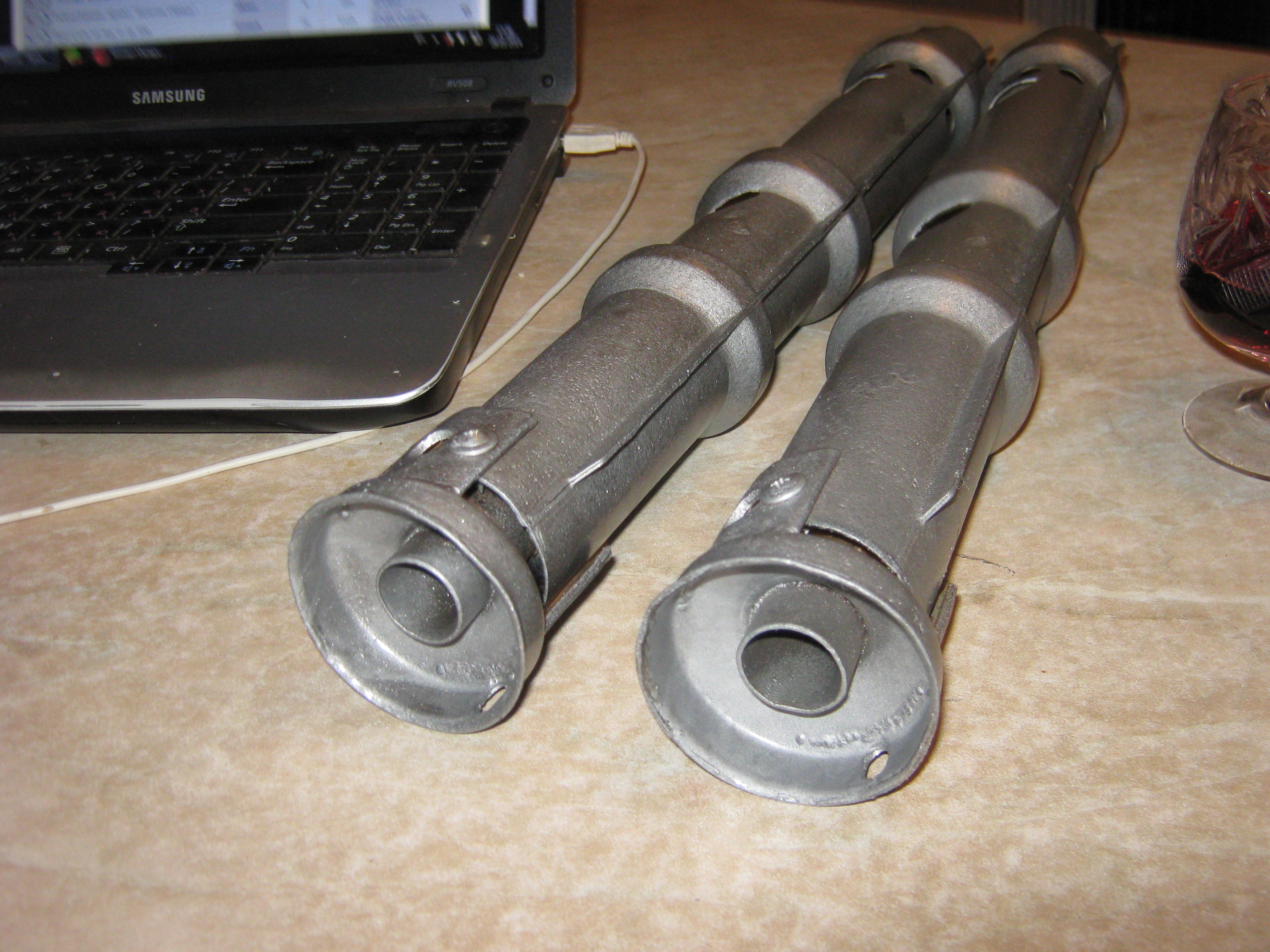

viktorr писал(а):Вот ссылочка на мотоглушитель . Сильно не раскрывал тему. Фоток на тот момент не нашёл.
Но, вот эти шайбы на трубке -потом разрезал и развёл, наподобие шнека, но, каждая "шнековина" развёрнута в обратную сторону от предидущей. Площадь сечения прохода газов- Нигде не уменьшил. Звук на видео. Моё сообщение -в конце. ;)
https://www.jawaclub.ru/forum/index.php?topic=1922.0
Всё Сталкер-ухожу :oops: ;)
Вернусь на минутку ;)

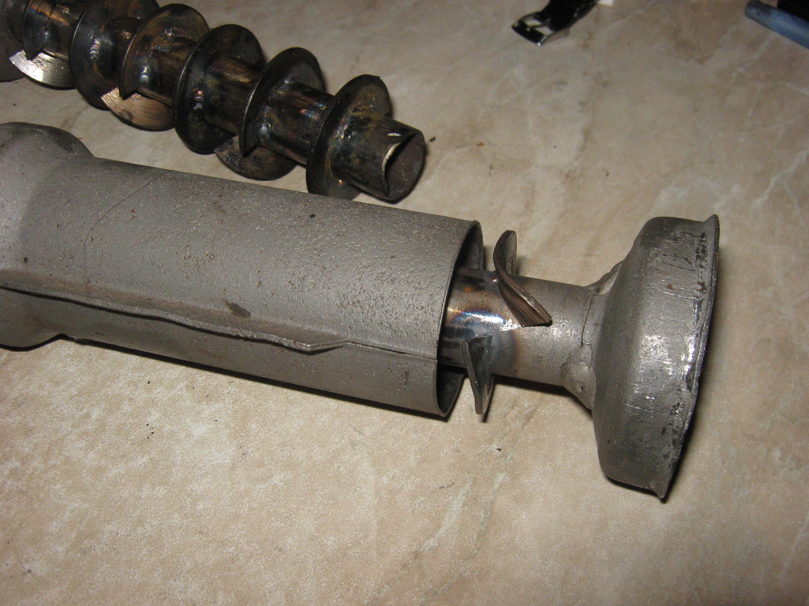

Нашёл случайно_ещё пару фоток по , хотя и МОТО, но , в принципе- если хорошие решения- почему их не знать?
Вот на этих фотках показано -как "реставрировать" убитый глушитель к 634. Яве. Их концевые части. Вот видно, как я применил перегородочки- похожие на шнеки, разрезал их и развернул в Разные стороны -без изменения проходного сечения.
Я не мастер , какой, а, -Самодельщик, типа -всё своё раздаю- кому хочешь ))).
Я, понимаю, не все из Вас -горят мотоциклами. )))

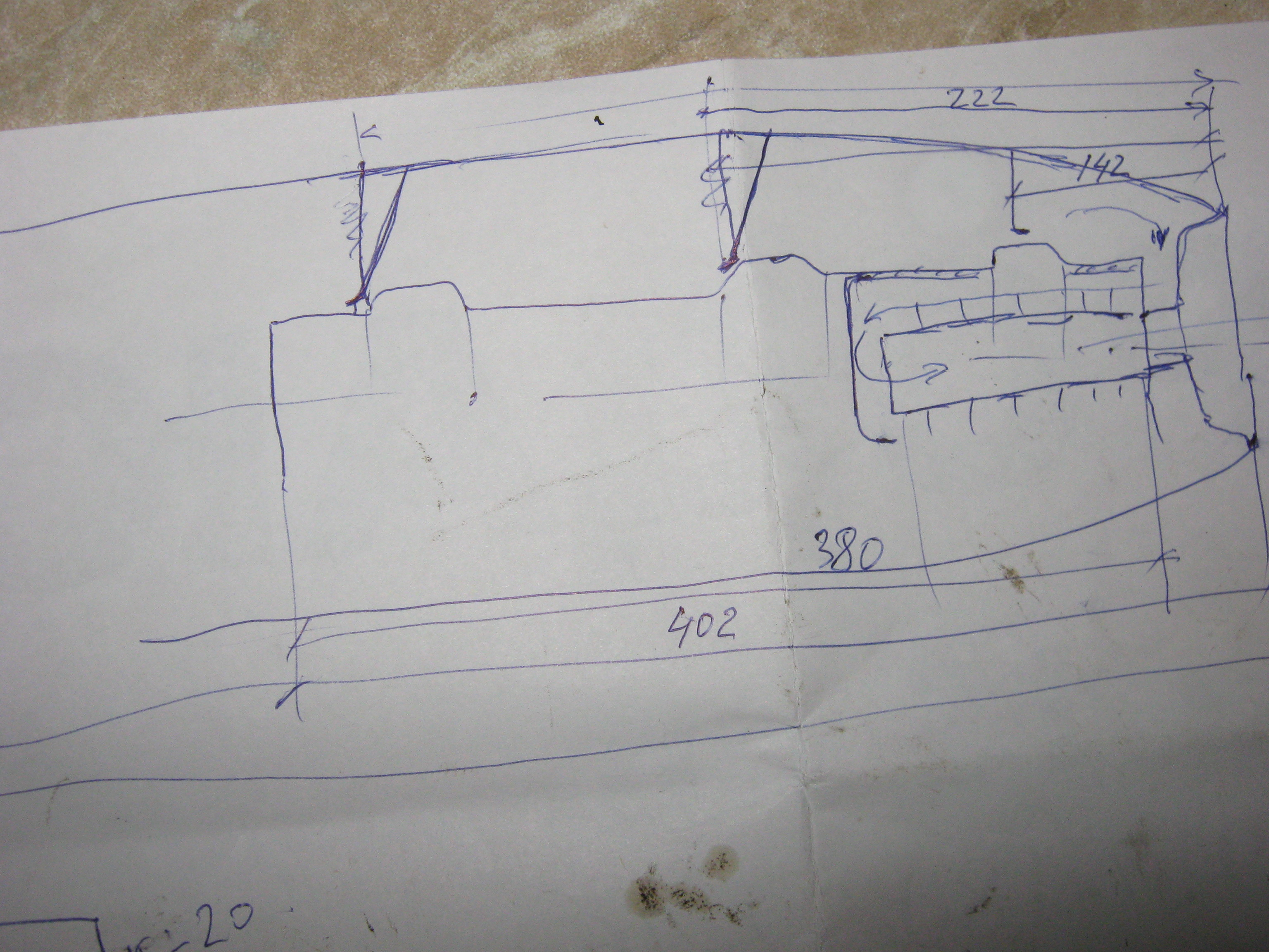

Но, этот метод кольцевых шнековых камер с противоположными направлениями движения газовых потоков -запростяк можно применить и на катерках, плюс -Вода- О-о-о -чень эффективно и Эффектно!!! Количество "шнеков- хоть до бесконечности.
Вид- это просто Труба, ну например -на 100-150 мм или больше. Со средней трубой. Диаметр средней трубы -похож на диаметр Выхлопной трубы в штате. И все остальные сечения посчитать при помощи арифметики.
И, ПРОСТО- ДОБАВЬ ВОДЫ!
Учитывая, как ты говоришь Василий-какие там патенты "патентуют" :shock: -запросто -это Мелкопатентная тема! И стриги -купоны!(тугрики)(что это за дензнаки?)
Или делать. Очень компактно. Можно на восходящей колонне, можно на нисходящей; можно опоясать :D
