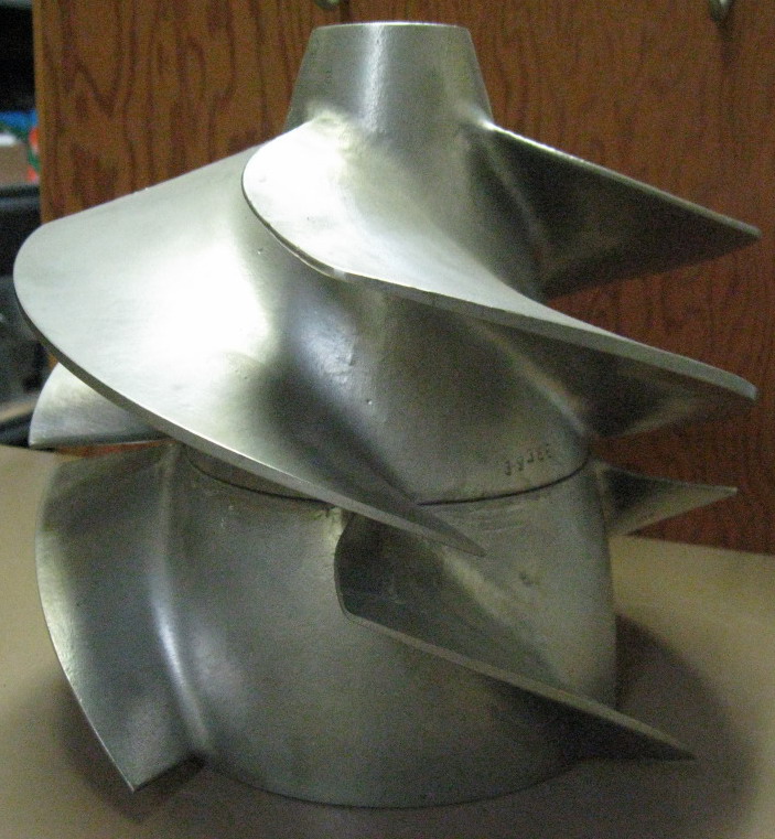

Сообщение Беккер Роман » 11 май 2010, 14:01
law_z писал(а): я кстати видел в новосибе турбину Гамельтон (номер не помню )так тоже полный писец зато цена мне крузака продать надо всё красиво но чистота поверхностий мама не горюй зото покрашено чуть не под лак и упаковано по перврму классу
Ты какую турбину видел?
Похожие есть?
мой винт
Turboimpekker 3,4Kw
Беккер Роман
Сообщений: 130
Сообщение law_z » 11 май 2010, 16:01
Похожие есть?[/quote]
нет таких не видел там два винта в спарке бронзовые

Сообщение law_z » 11 май 2010, 16:04
ну может быть первый малость подходит

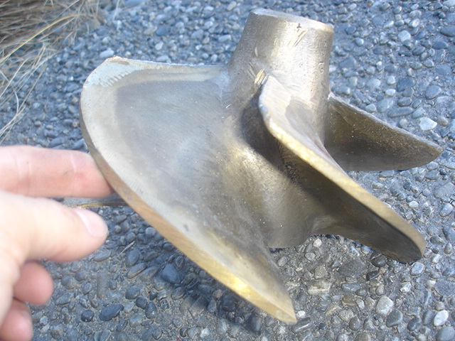

Сообщение Барин » 11 май 2010, 16:11
law_z писал(а):нет таких не видел там два винта в спарке бронзовые
Если бронзовые ,то скорее всего Хамм-772-ой серии или Кадьяк 2 ст
