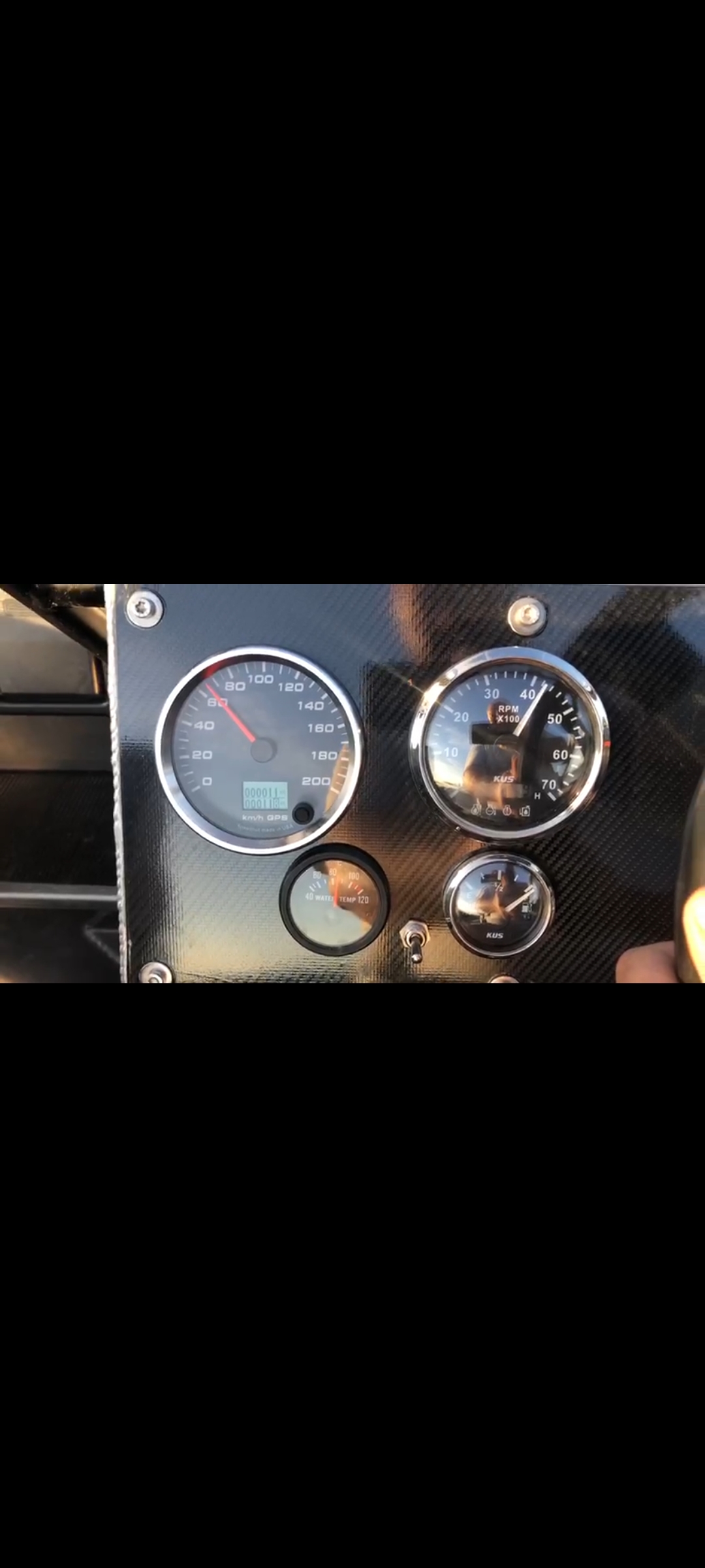

По факту получится расход у твоего винта на 10л в час больше. А по расходу на 100км просто пропасть.
100÷65×40=61л твой расход на сотню
100÷85×30=35л мой расход на сотню.
Этим расходом 35 хвалится doom63 на своем катере с двухлитровым мотором и не сможешь похвалиться ты при своих 5500.
65 это скорость твоей Радуги с твоим винтом при 5500 при не зажатом сопле. Зажали - получили 4200 и ничего в скорости -65кмч, а расход упал.
85 - понятно чья скорость.
Теперь понятно, почему мне не нужны эти 5500???
