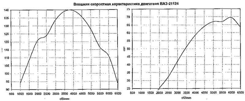

Сообщение ANP » 06 июн 2020, 19:14
Графики смотрел. На этих оборотах у Вадима действительно может быть около 90лс или 65квт. Давно дело было, начал забывать. Хорошо, что вспомнили. Теперь если посчитать расход топлива, то получается великоват на 1квт.

Сообщение viktorr » 07 июн 2020, 09:23
ANP писал(а):Графики смотрел. На этих оборотах у Вадима действительно может быть около 90лс или 65квт. Давно дело было, начал забывать. Хорошо, что вспомнили. Теперь если посчитать расход топлива, то получается великоват на 1квт.
