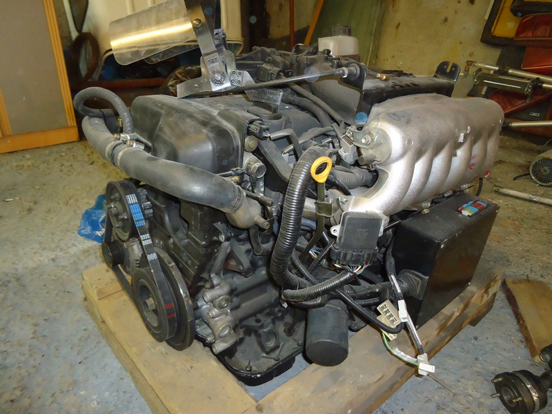

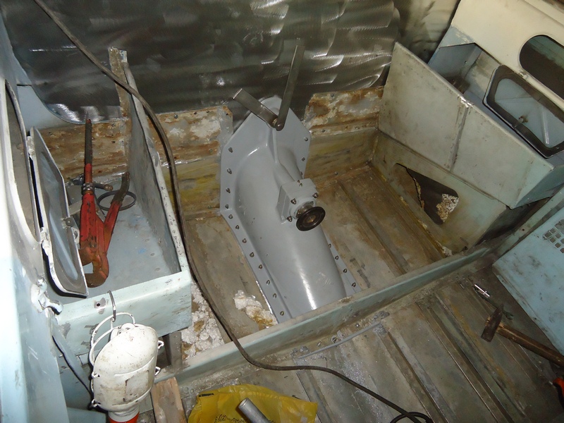

Пришел к выбору по изготовлению ВД и подготовке мотора....
От DOOM ни весточки...Андрей Зря! Был спрос ....Ну что-ж занятость!!!????
Заказал конвертацию мотора и ВД у Евгения (FUSO)
Начитавшись форумов конечно боялся что нарвусь на лажу....
Блин пронесло.....
Порядочный человек и предприниматель видно тоже не плохой....
Как и обещал качество исполнения и сроки на высшем уровне.
1jz и ВД-200 от FUSO на вид идеальны. Где бы не рыли все в норме.
Нет нужды залазить с напильником и что-то допиливать....Все подтянуто и подкрашено. Все детали и провода скомпанованы и уложены по местам (а их, как оказалось- ТЬМА).
С большим удовольствием устанавливаю все оборудование на Сарепту....
Если что-то и придется доработать так это мои косяки "Установщика"
