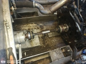

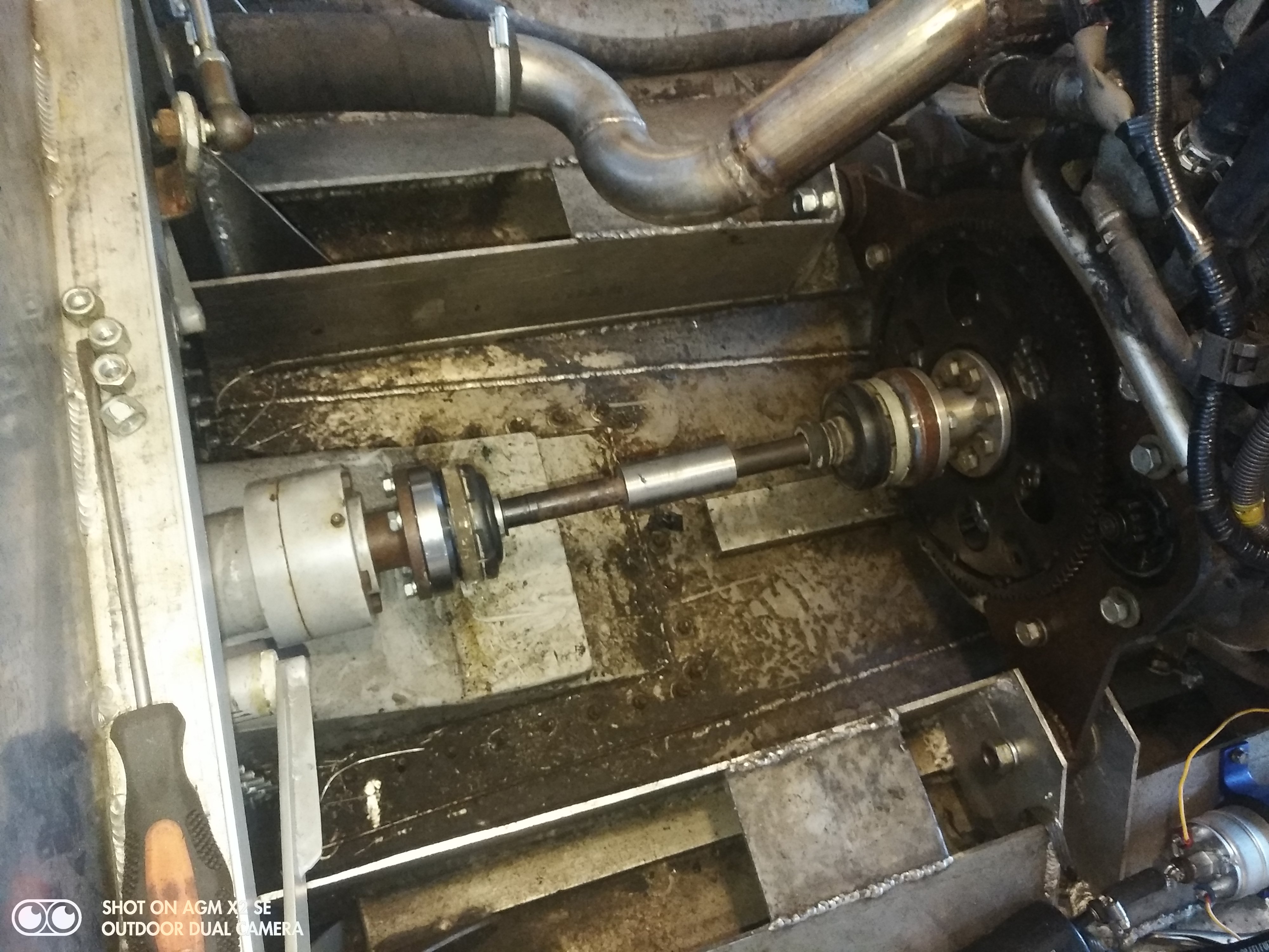

Ну вот, привод с шрусами на месте и обкатан, все работает и без вибрации.

Сообщение ANP » 09 сен 2019, 01:05
Ну вот, другое дело! Покрась - заржавеет.
Сообщение Alekey Patrol » 09 сен 2019, 06:26
ANP писал(а):Ну вот, другое дело! Покрась - заржавеет.
Покрашу, убрал лодку в бокс там тепло не заржавеет, дострою корпус стекла люки капот на мотор, и потом все разом покрашу, пока думаю как переделать ВД чтоб организовать на нем трим струй. Проигрался с кольцами чтоб изменить угол струи, и развесовкой по лодке, эффект есть, лодка поднимает нос из воды, и прибавляет 4км скорости.
