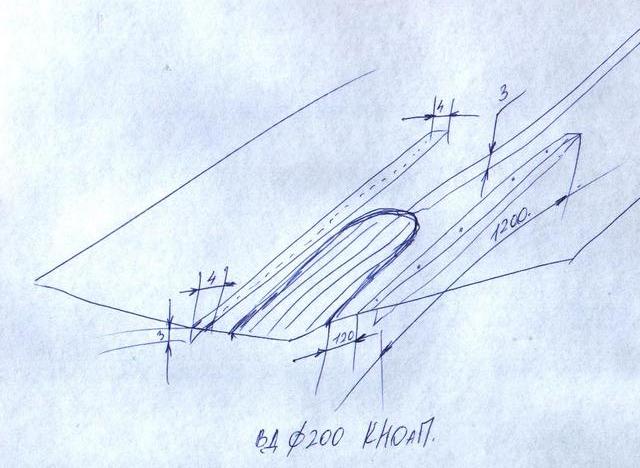

Еще большой вопрос!!!
Кто может подсказать. При незначительном повороте. Идет прохват воздуха..в ВД.
Хоть в право хоть в лево...Блин мешает нормальной работе. Неудобно.
Два редана стоят под рамкой ДВС. 4-5 см. Может добавить реданов.
Поясни...Реданы на днище. Какое расстояние от заднего края редана до ВД (меряй паралельно килю)?
Re: "S/S-JET" (Сарепте- Новая жизнь) с ВД от FUSO
Сообщение mors » 09 июн 2011, 22:04
Виталий нет под рукой фото аппарата так набросал.
Вот нашел фотик

Сообщение Казантип » 09 июн 2011, 22:28
Так нельзя делать реданы, оттого и прохваты при поворотах. Убери задние реданы вообще (уголки) и попробуй поделать те же трюки, покрутись , порули на скорости - обалдеешь от перемены поведения корпуса.
