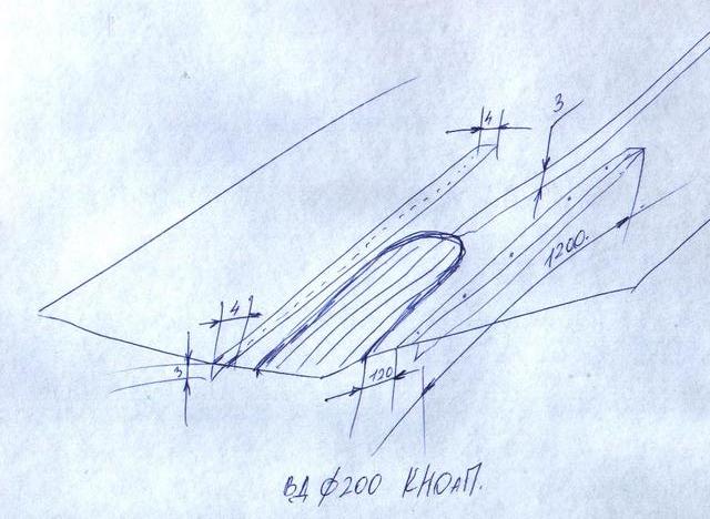

Еще большой вопрос!!!
Кто может подсказать. При незначительном повороте. Идет прохват воздуха..в ВД.
Хоть в право хоть в лево...Блин мешает нормальной работе. Неудобно.
Два редана стоят под рамкой ДВС. 4-5 см. Может добавить реданов.

мне решетка помогла если не нету попробуй
Казантип писал(а):Так нельзя делать реданы, оттого и прохваты при поворотах. Убери задние реданы вообще (уголки) и попробуй поделать те же трюки, покрутись , порули на скорости - обалдеешь от перемены поведения корпуса.
