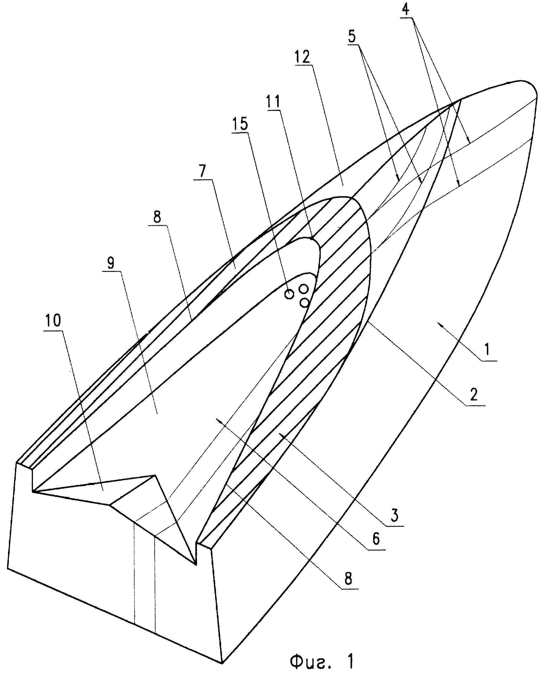

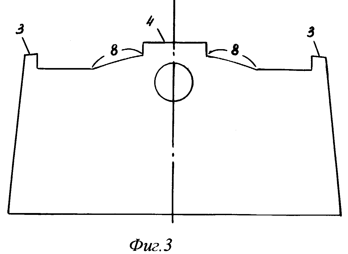

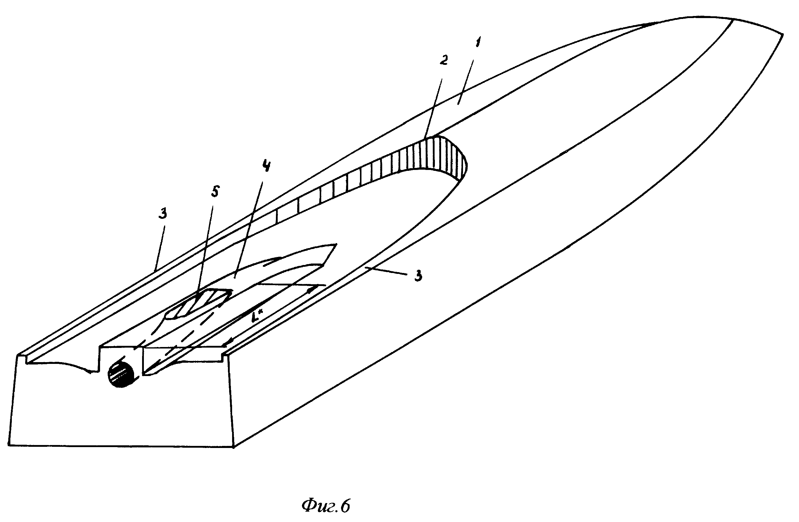

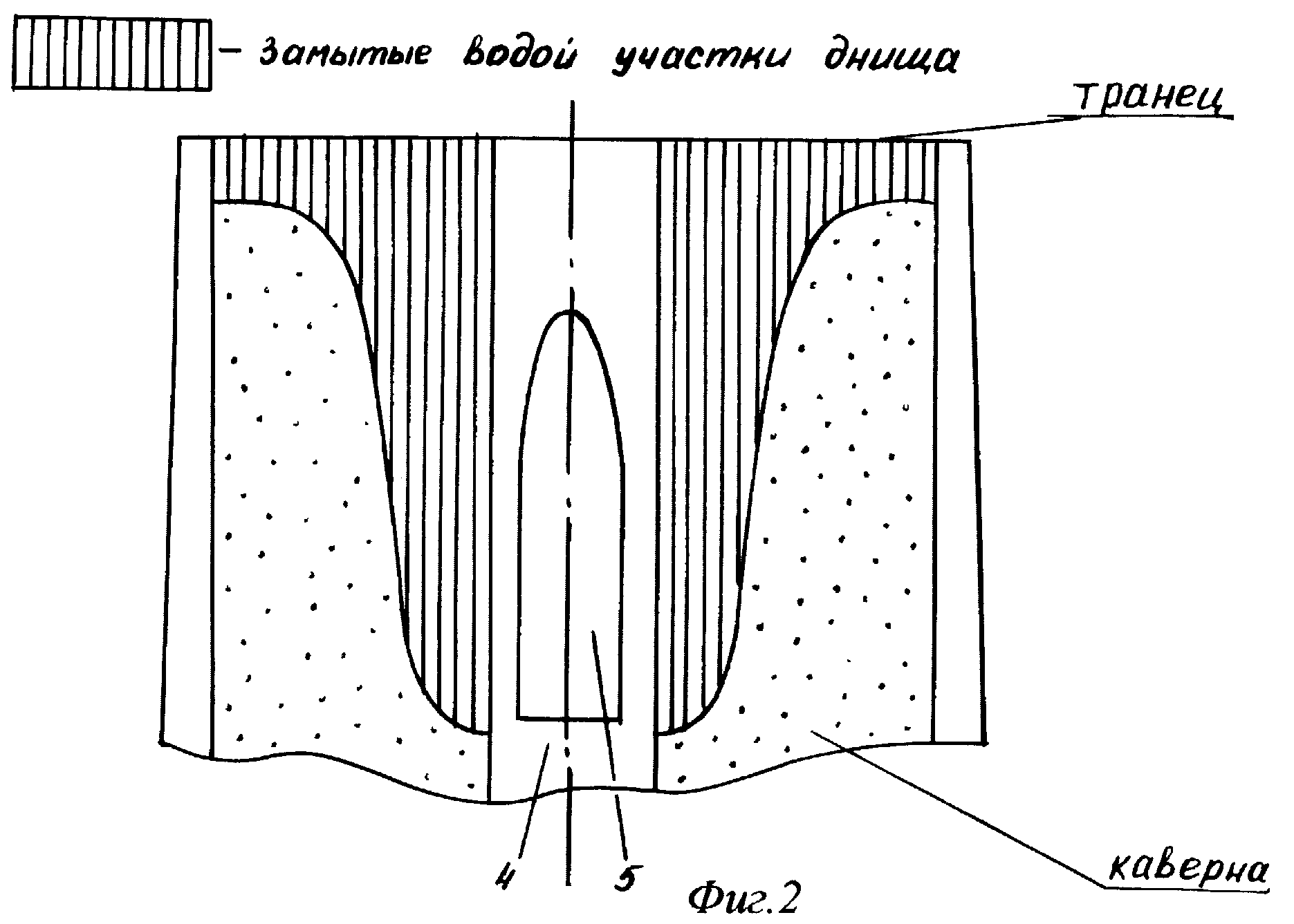

Это точно,я зимой еще на работе кучу пересмотрел :shock: , но все только теория (на практике только тот прогресс), вот еще вариант патента:
редан только обратной стреловидности, но думаю не критично

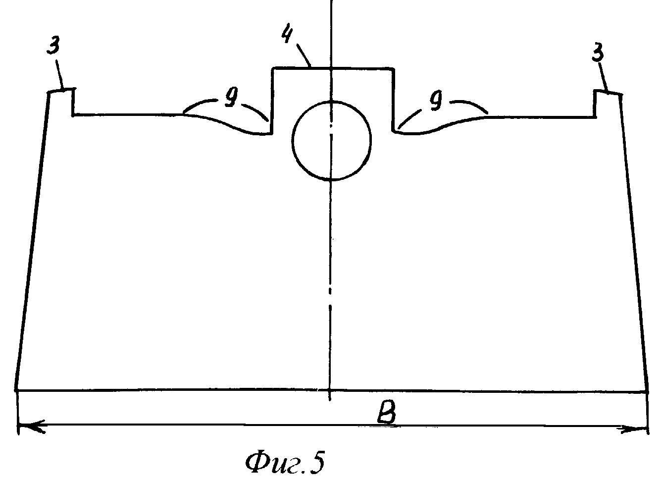

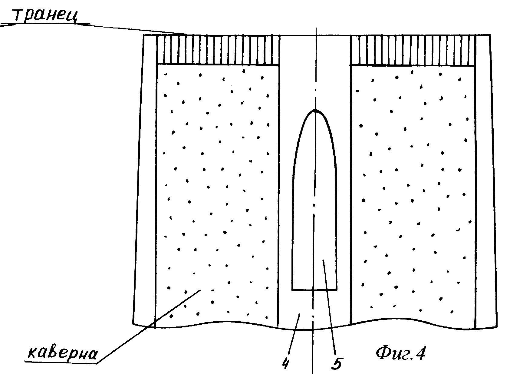

и способ снизить контакт с водой вокруг гидролыжы, (в моем случае вариант выше, чтоб днище не кромсать)
в общих чертах концепция понятна, что-то доводить все равно придется.
Из всей информации пока вытекают следующие вопросы:
гидролыжа от реддана или можно покороче (в принципе можно будет если что продлить до редана)
на сколько должна выступать и какой формы (на мой взгляд плоская как на том прогрессе)
и какой ДВС и водомет (относительно дешево и малый вес honda L15 (100кг всего вроде) и 155 водомет, маловаты будут?) есть у кого опыт установки на амур или прогресс небольшых водометов?

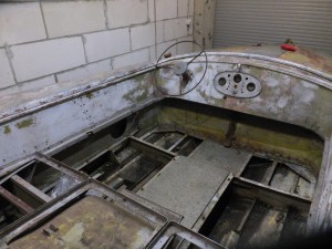

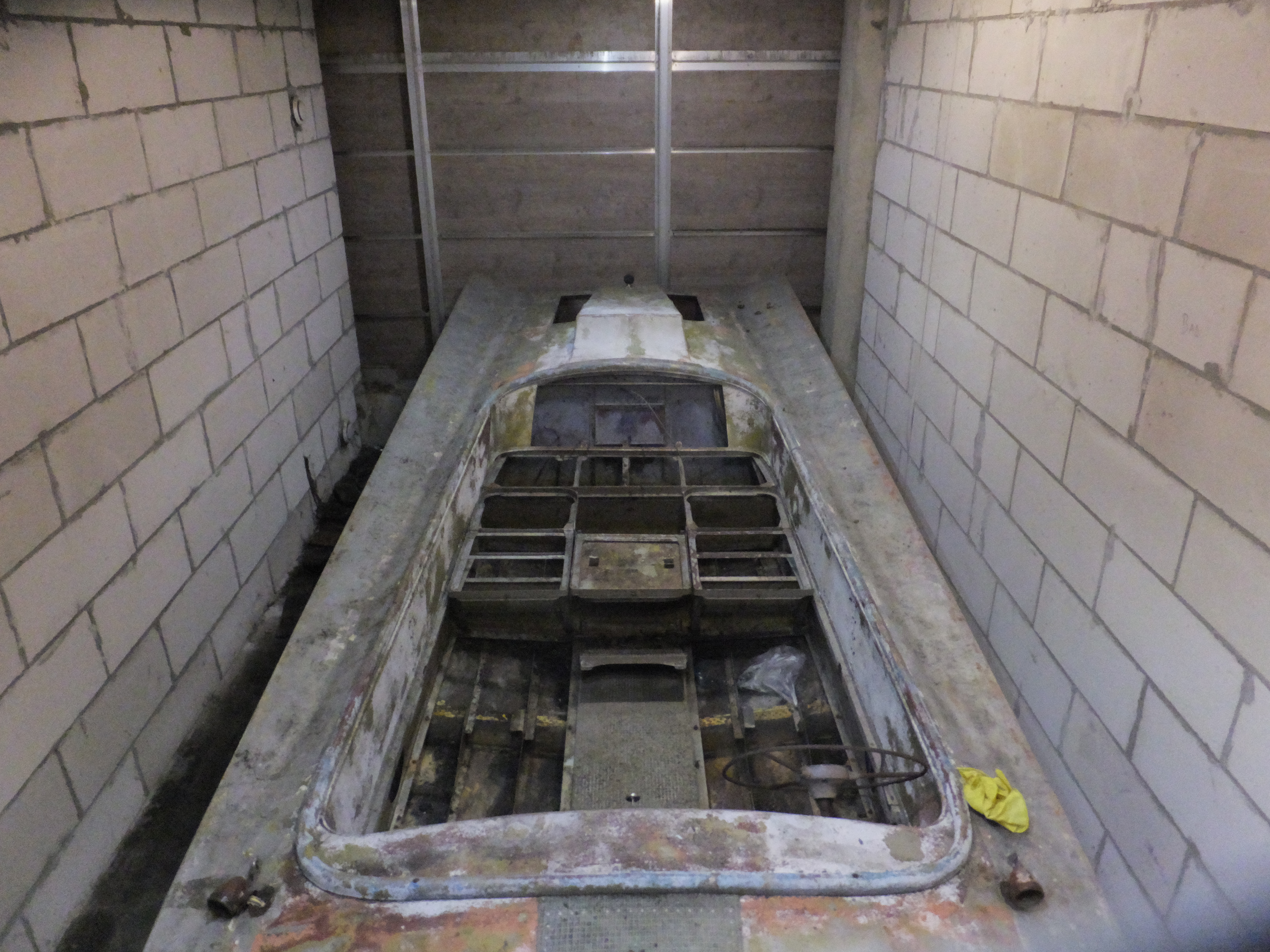

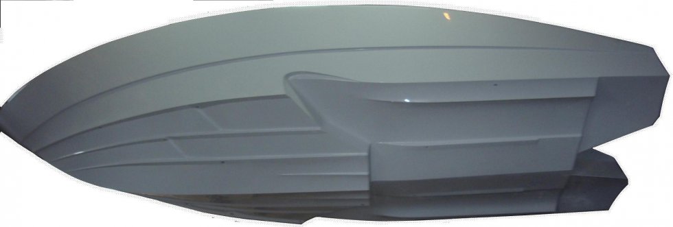

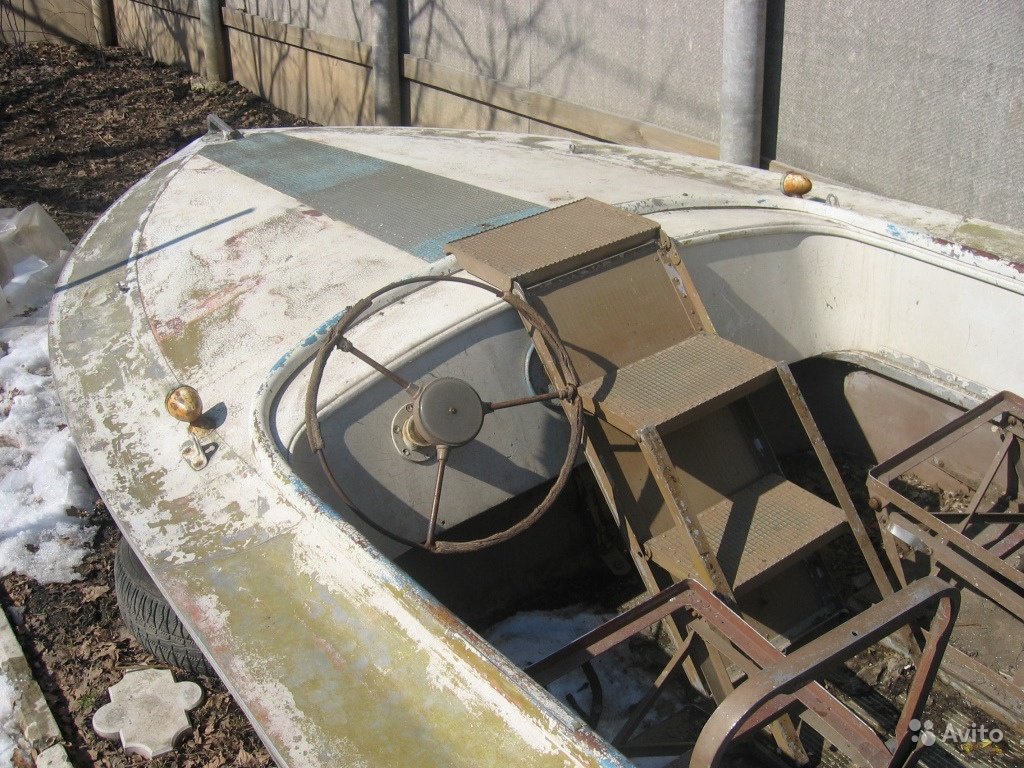

Корпус клёпанный. Древний -как мамонт. Вопрос.
Дашь-ли ты, Сталкер - небольшую гарантию, естественно -предположительную , что этот корпус -не потечёт реально или -нереально, что даже ХУЖЕ. Много -хорошо , даст ход кошельку и в результате , потом -всё будет Хорошо.
Или потечёт -немного, но- назойливо, хрен(растение) знает - где и из какого и подкакого места.
Также, посоветуй профессионально - как Убедиться , что он течёт или не течёт.
Парню, конечно -надо помочь. У него Одна проблема - и это -не голова, а - КУДА вставить компутер : в Крылья или Деревянную Торпеду? :D ))) )))
Но, чтобы переделать днище - всё равно надо его перевернуть.
Вот ты , Дмитрий М(удрый), хоть-бы город родной назвал и какая река -примет этот Торпедоносец ))),
кое в чём разобрался уже (по картинкам) , поэтому скажи , что это за Отверстие , брутального вида- в середине редана, похожее на слив чего -нибудь?(Ненужного :roll: ).
А, фотки Торпеды -есть?(внутреннего убранства катера).
Мне катер -понравился. ;) Зело.
Сам я в Москве, а торпедоносцу путь на волгу (Иваньковское водохранилище, Тверская область) там дача и простор для испытаний :D
на счет клепок тоже есть сомнения, они еще и почти все потай, ды... отверстие :shock: сам думал, для слива великовато, может выхлопные газы еще туда автор думал пустить? :?

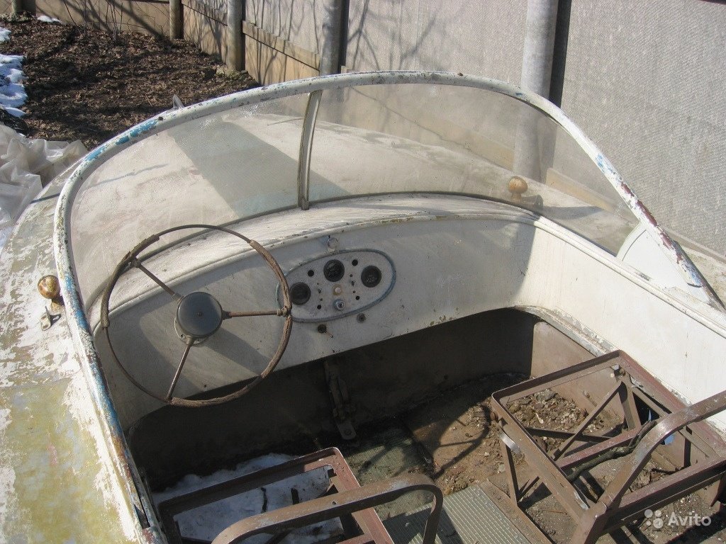

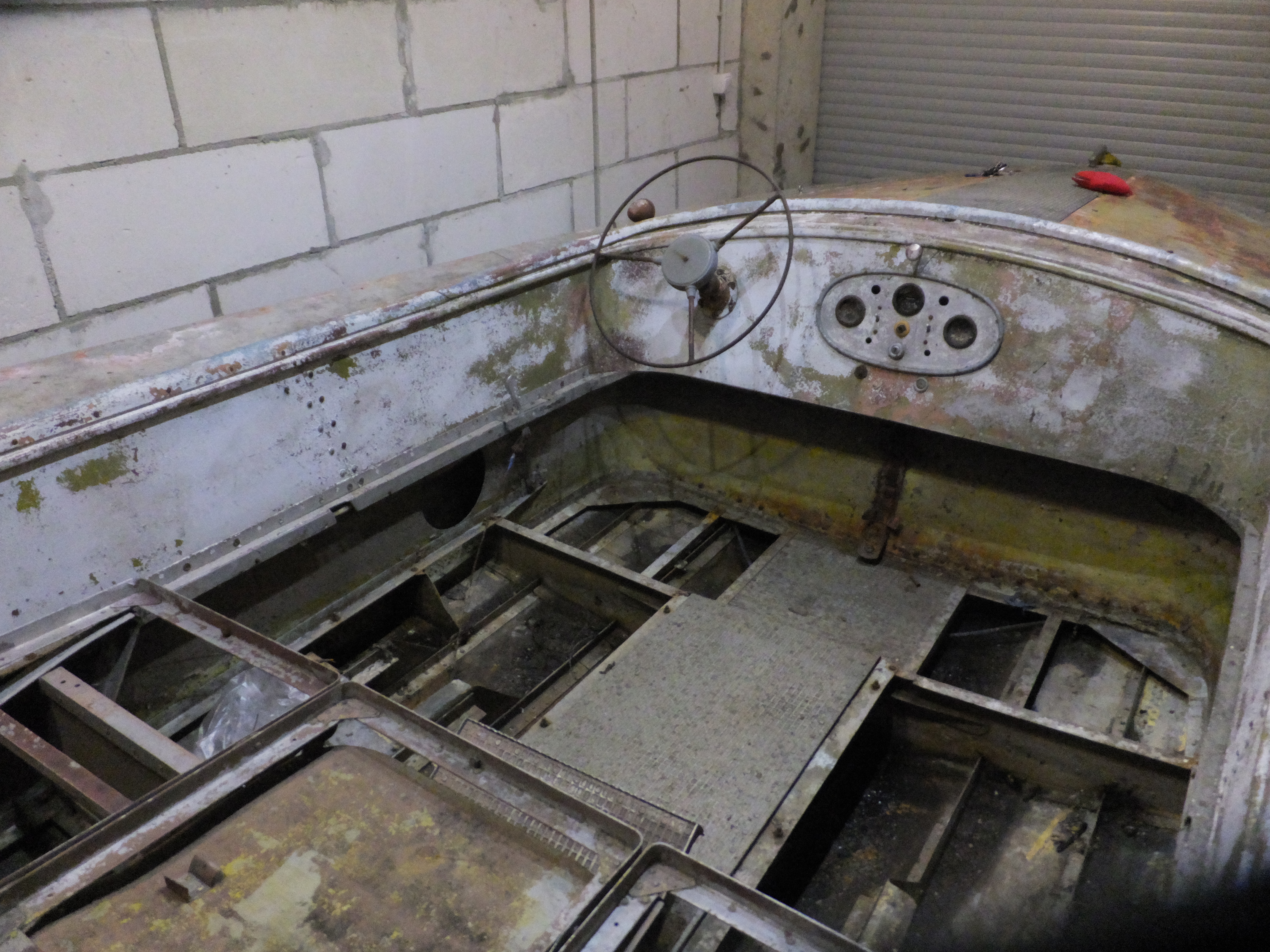

фотки внутри:
Интересные фишки, трапик и стекло полностью убирается

Днище прагрез - как говорит дядя Вася.
На пятке ни один из них не ходит. Ставят самодельные реданы-уголки в носу, с эффектом того, что Дмитрий показал на своей картинке.
фотки внутри:
Скорее всего газы туда

А, отверстие в Редане , это - Эжектирующий слив с судового унитаза. (как одна из неосновных функций - вдогонок к ВЕНТИЛЯЦИИ РЕДАНА) :)

А, также ты прочитал Патент для катера с реданом, на который я дал ссылку?
Почитай особо и ОБДУМАЙ - как там НАЗЫВАЕТСЯ -Лыжа и какой она формы, и зачем .
Сможешь ответить -всем скептикам.)))

Внимательные люди с форума -знают этот рисунок. И зачем эти божественные -3 отверстия.(номер -15).

Посмотри в чем разница твоей наделки под водомет и у этого Прогресса. У Прогресса пузыри пойдут сбоку и выше от наделки, не заходя в водомет, а у тебя пузыри будут биться о наделку и перепрыгивая препятствие, которое так же является интерцептором и тормозом, будут обязательно прорываться в водовод.
Хотя перед интерцептором будет создаваться повышенное давление, что может откидывать воздух. Думаю, что этот прогресс хороший пример для применения водомета.

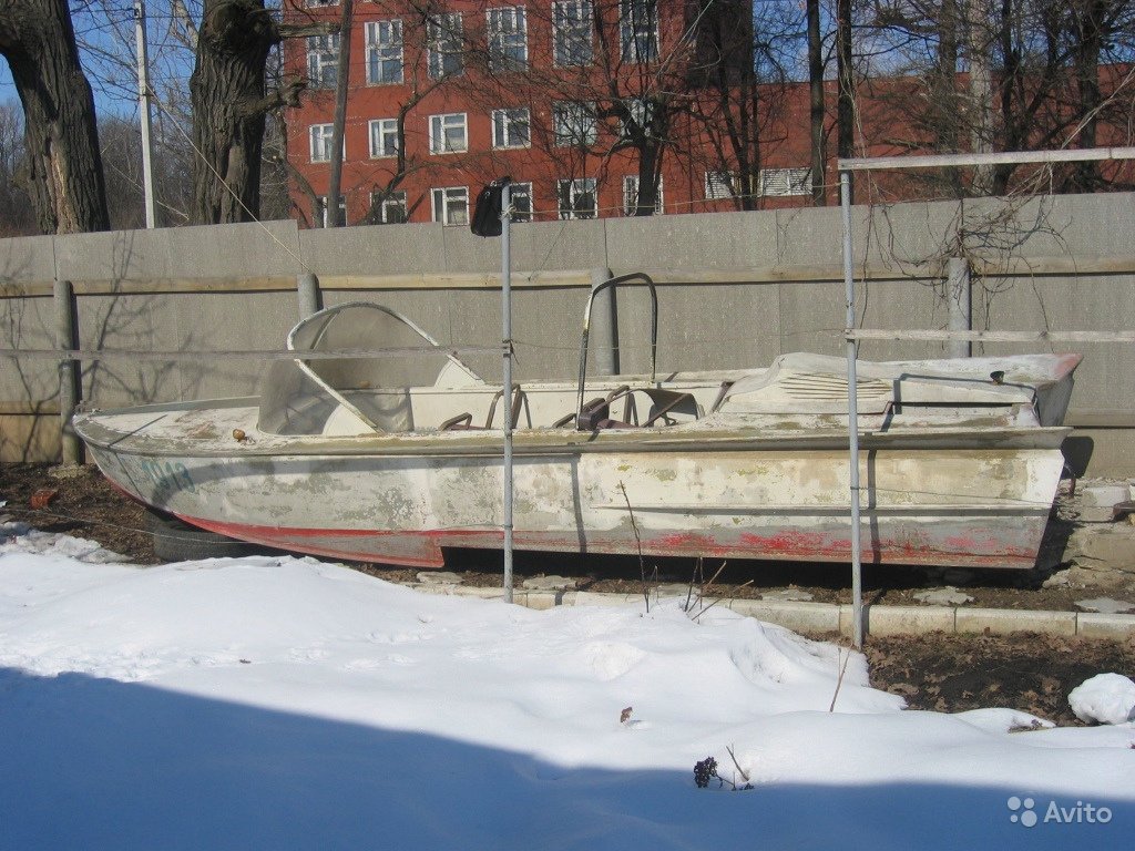

Водомет 155мм не обладает большой тягой, как пример тебе - большой водомет КНААПО и слабенький мотор москвич. С таким вариантом поедет. Виктор в продавалке делится находкой на авито.

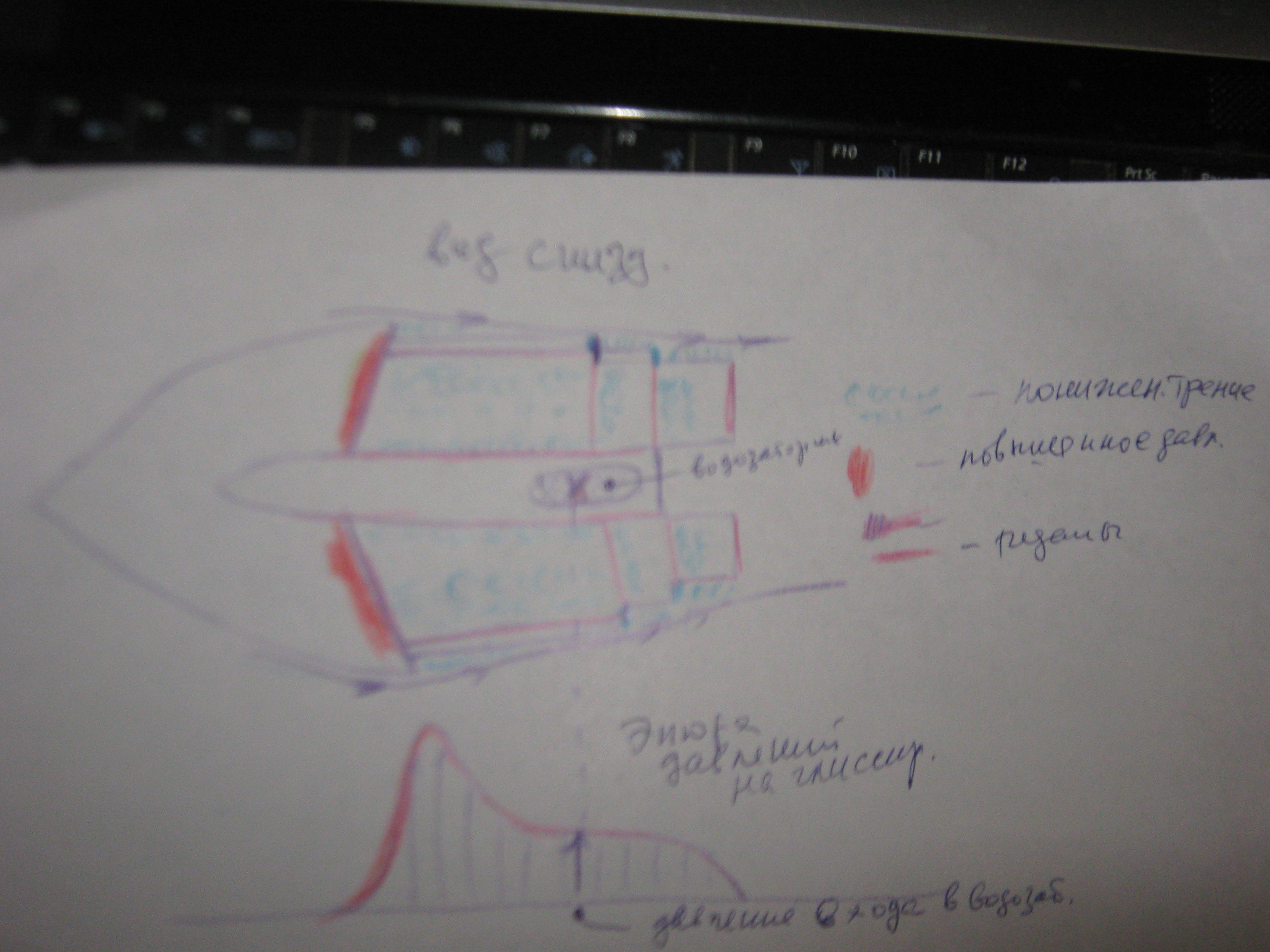

Думаю, Дмитрию М, знатоку разных(уже) рисунков - не повредит ещё один -Моего Пера!)))Знаний у него достаточно, чтобы разобраться. Если малейший затор- сразу мне вопрос!
Собственно, материал со словами(краткими) находится по ссылке
viewtopic.php?f=16&t=981&start=0
На первой странице. На странице ещё находятся несколько эпюр давления по днищу. Посмотри . Это несложные.
Там, где хорошие Эпюрины - ни пузырей , ни кавитации быть не может.
Это днище моего гидроцикла "Война". Посчитай кол-во реданов ;)
