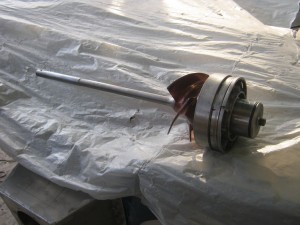

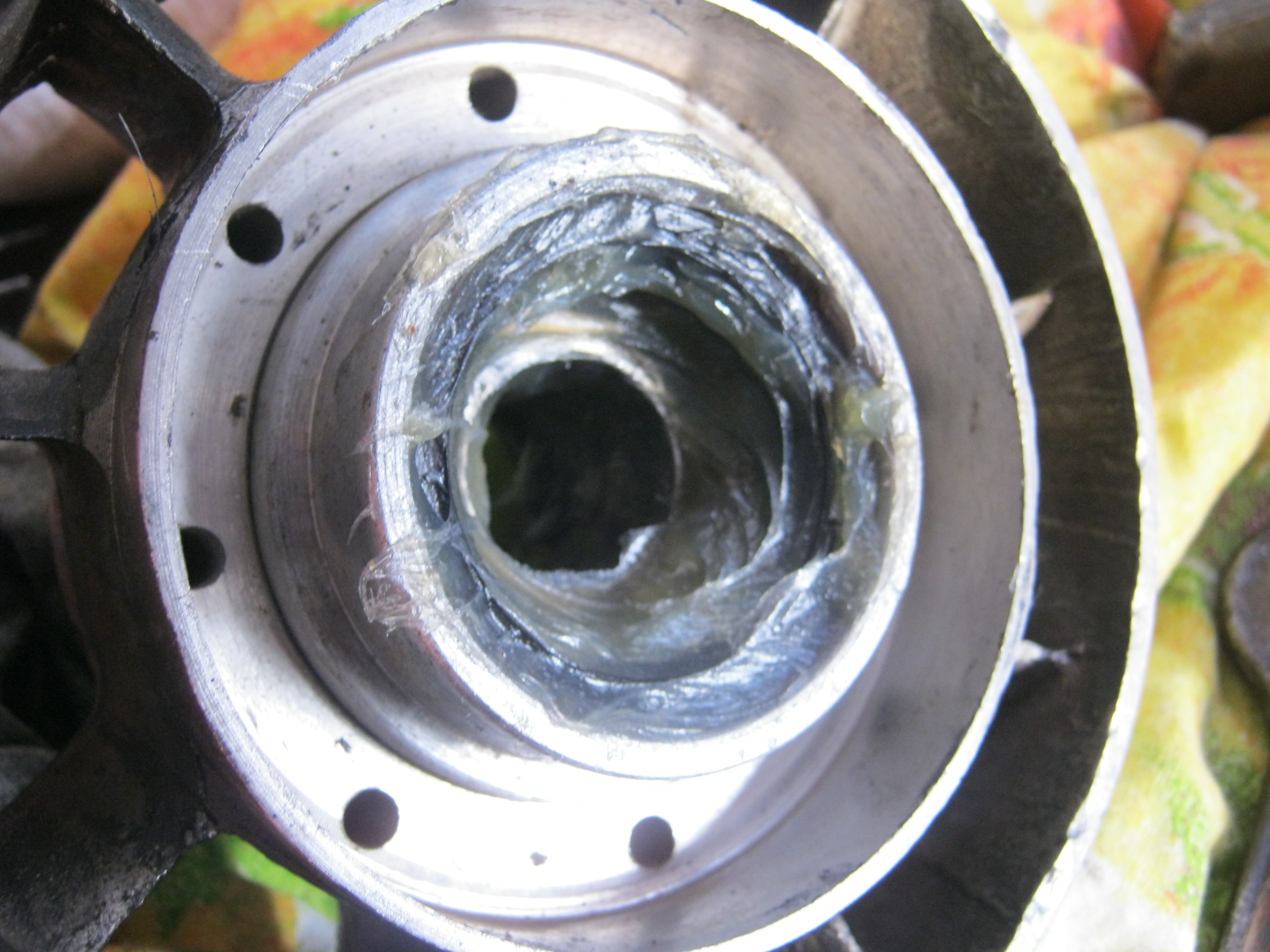

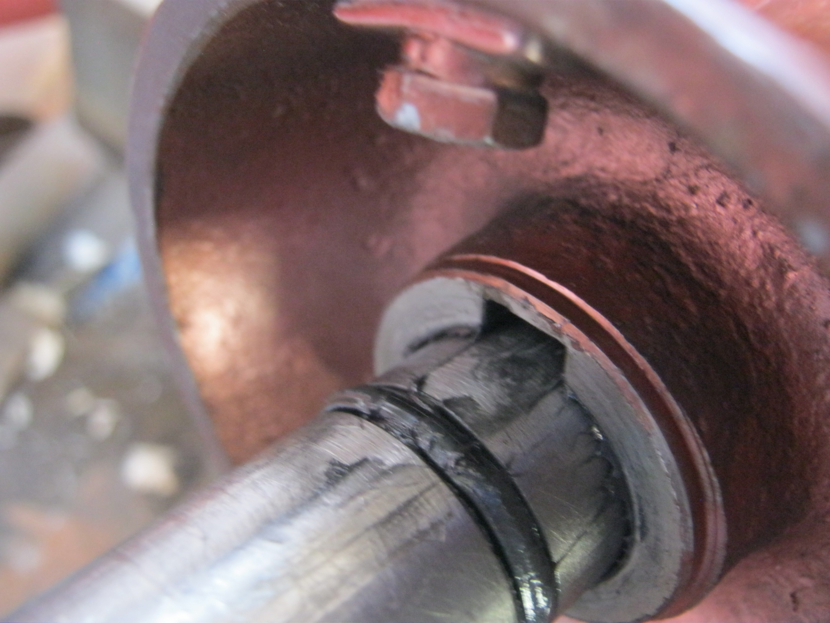

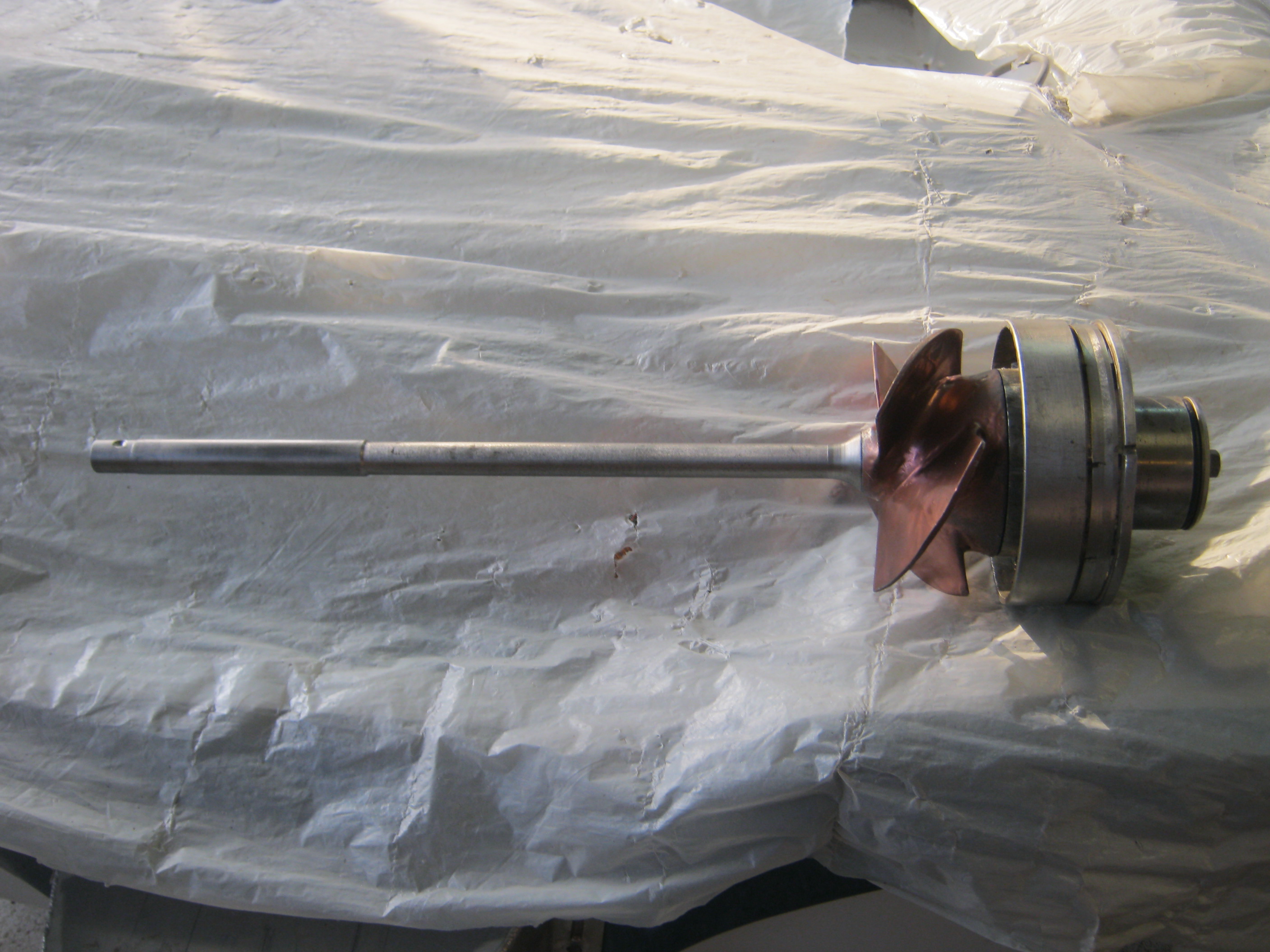

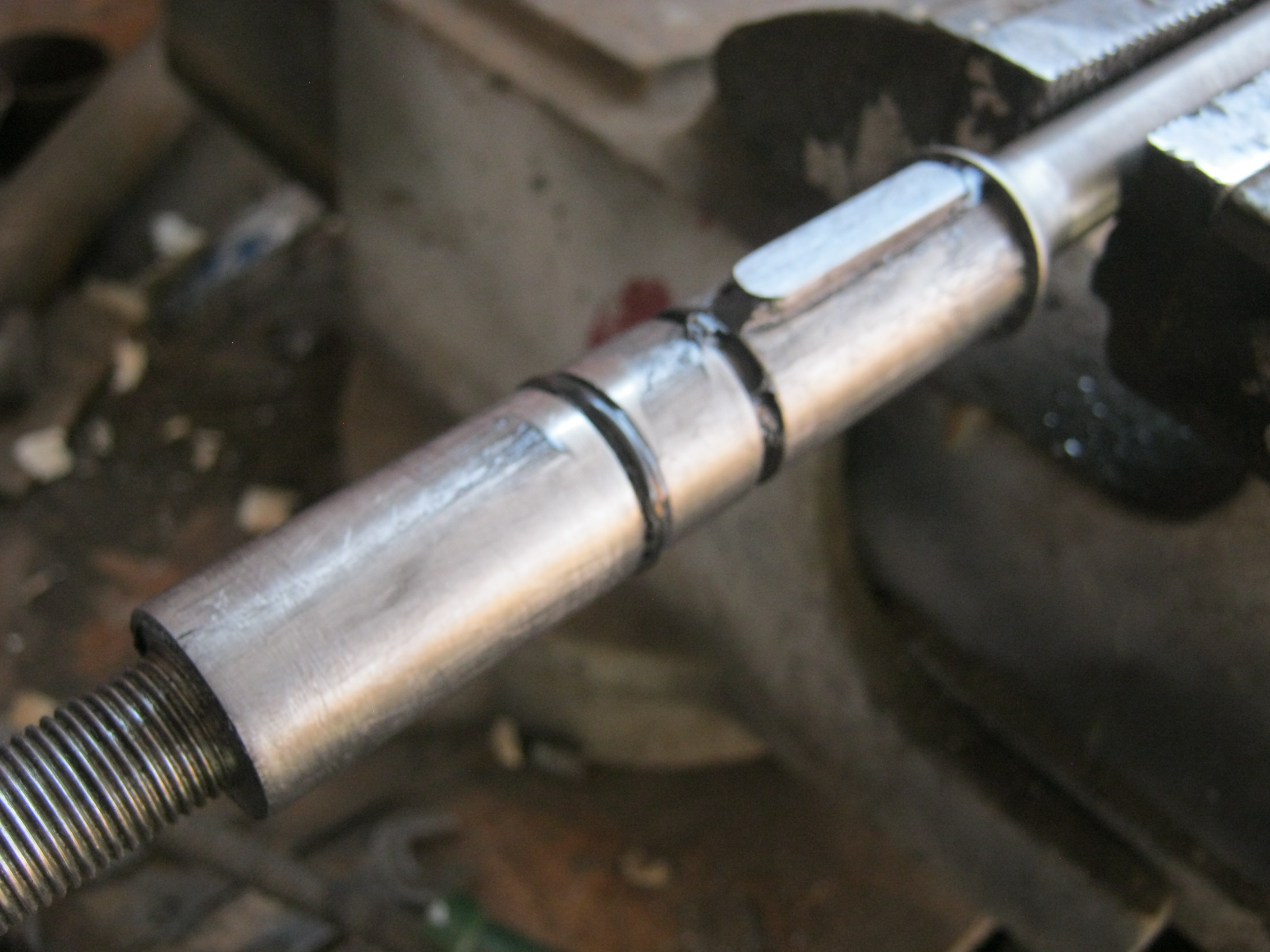

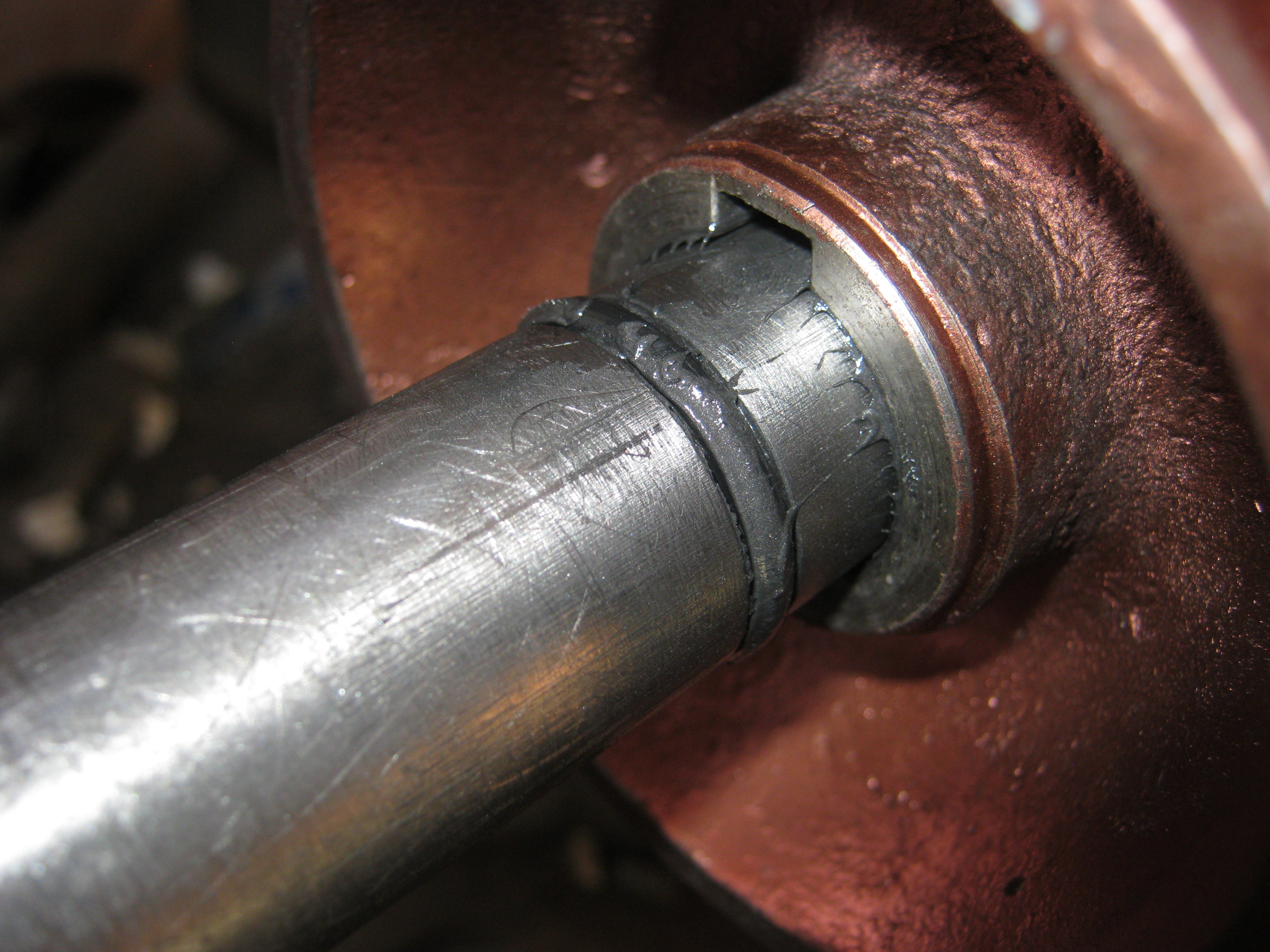

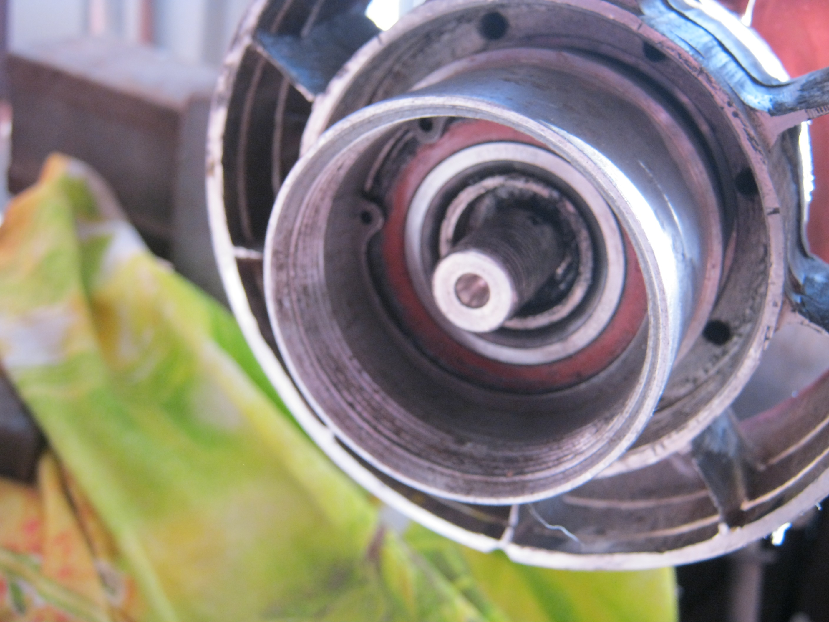

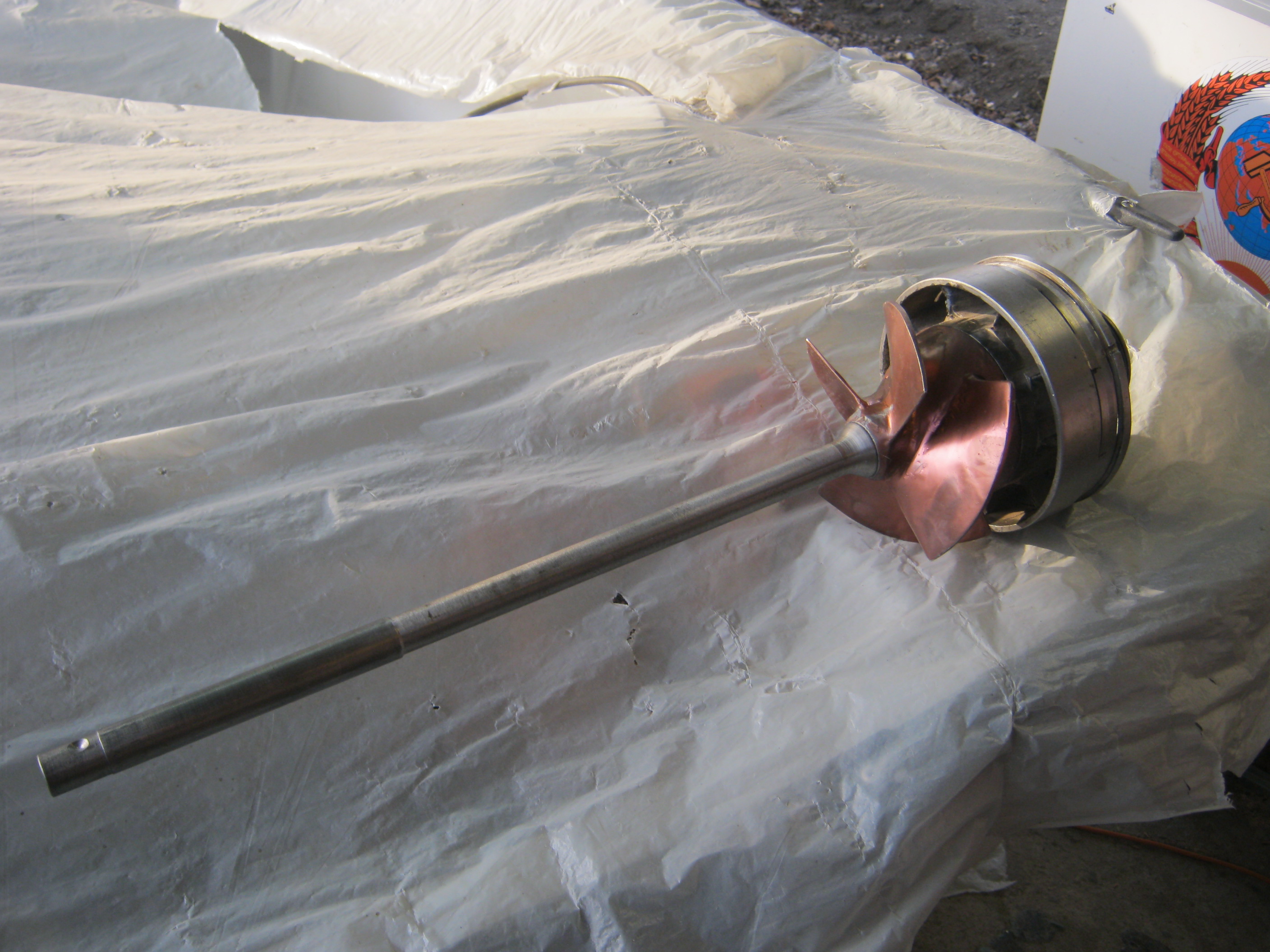

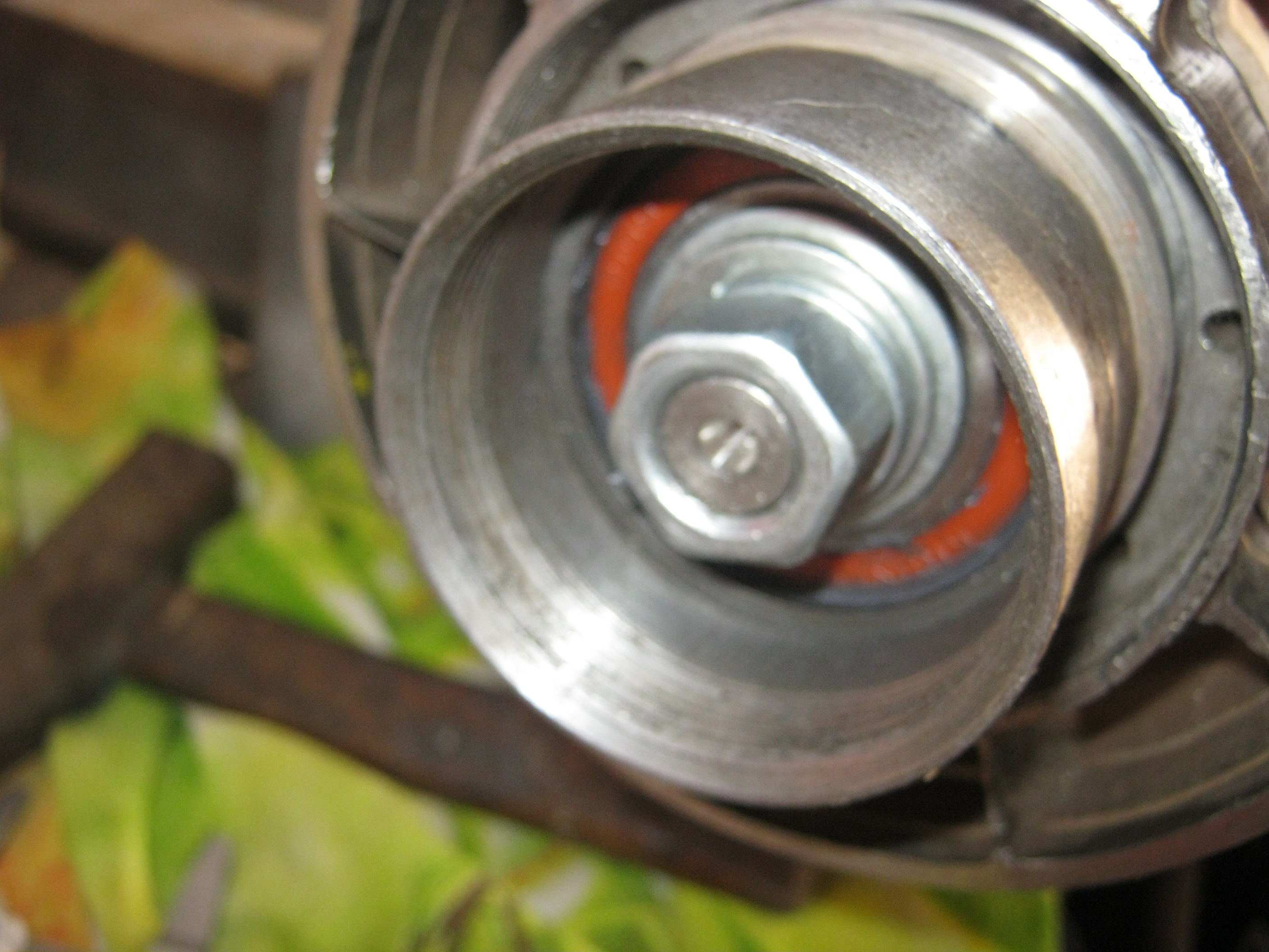

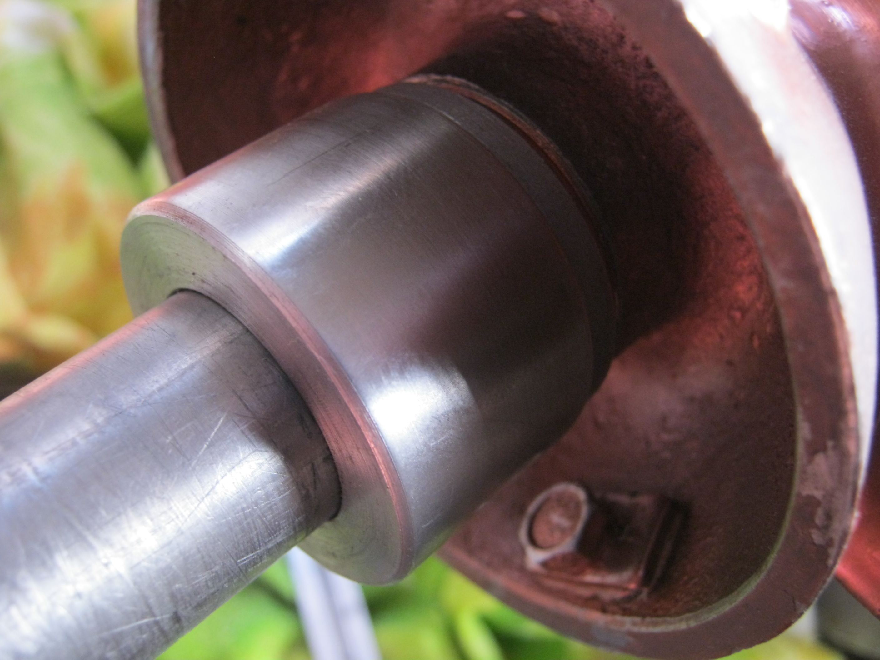

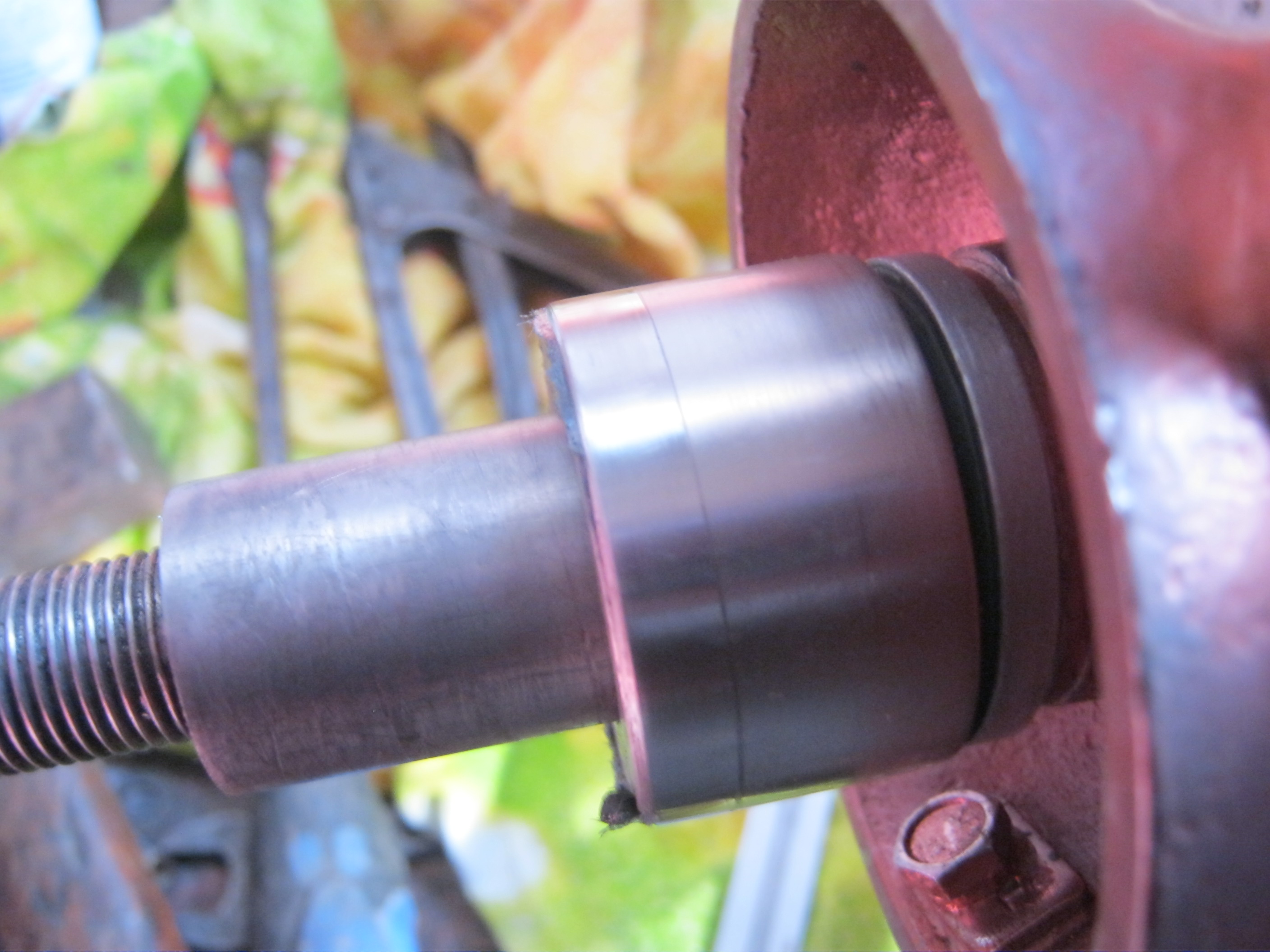

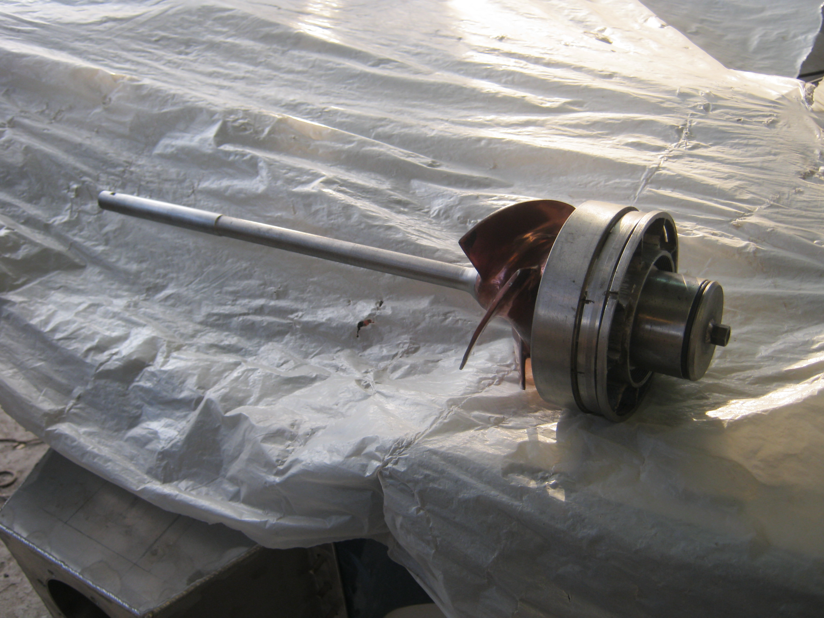

1Вот конец вала , где всё находится. Показываю Резиновое кольцо , на котором сидит втулка под два сальника упорного узла. 42 х52 х 7.
Упорный узел сделан на заднем колёсном подшипнике 2108.
2 -3 С винтом.

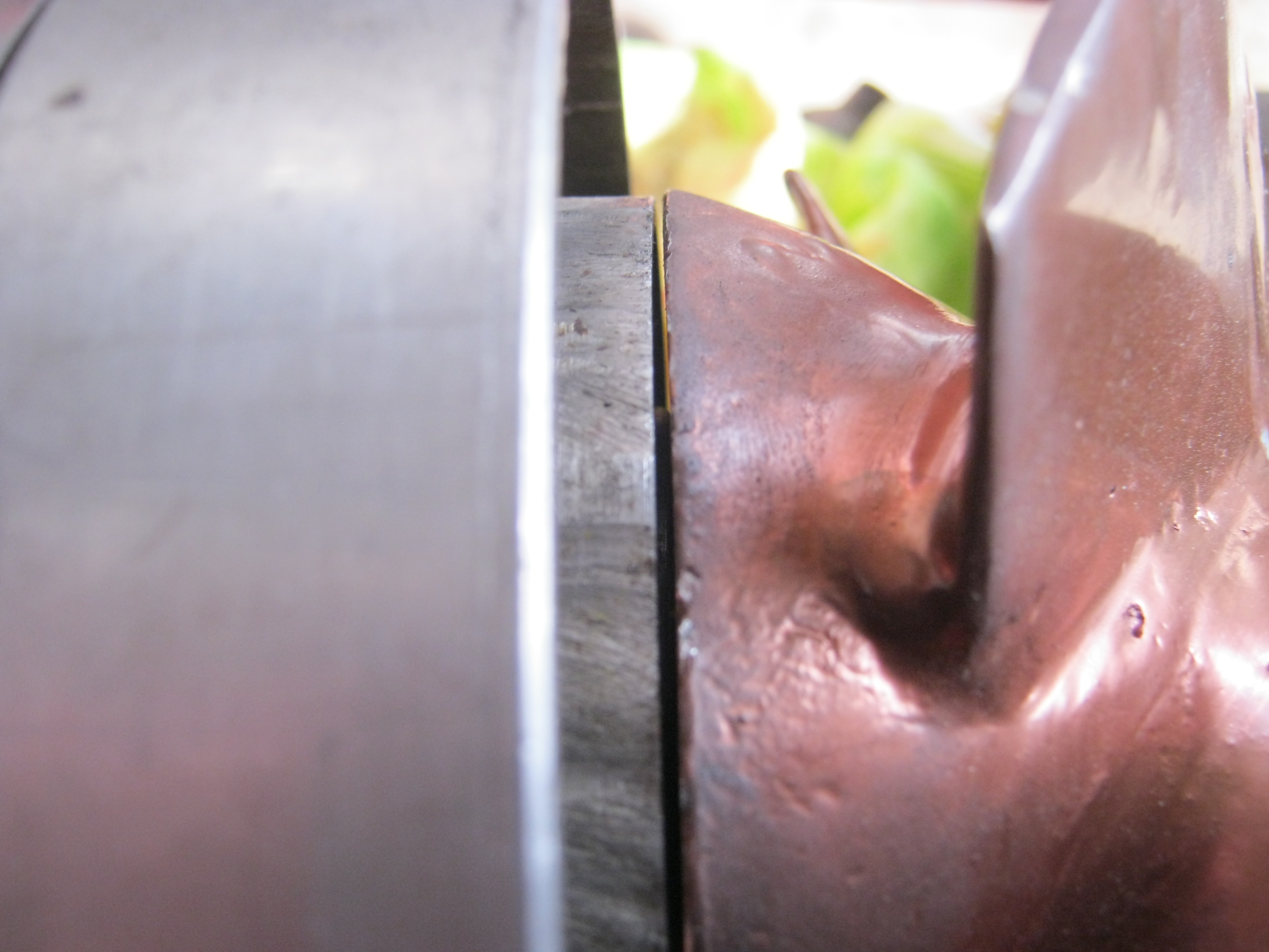

4-5 Втулка по которой работают сальники и очень важная - Дистанционная шайба, которой регулируется зазор между ступицами.
И в сборе.
6 Собственно- полученный зазор.

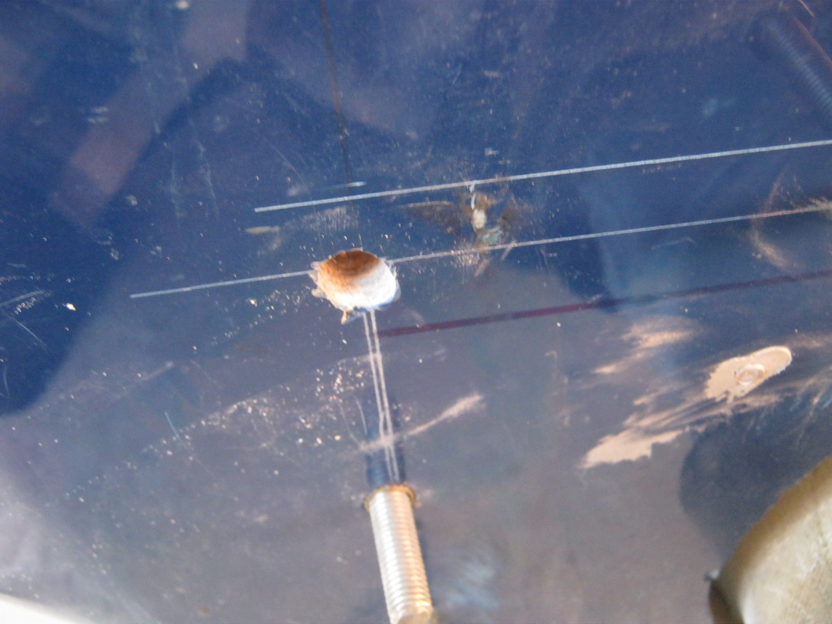

7 Место затяжки упорного узла- подшипника.

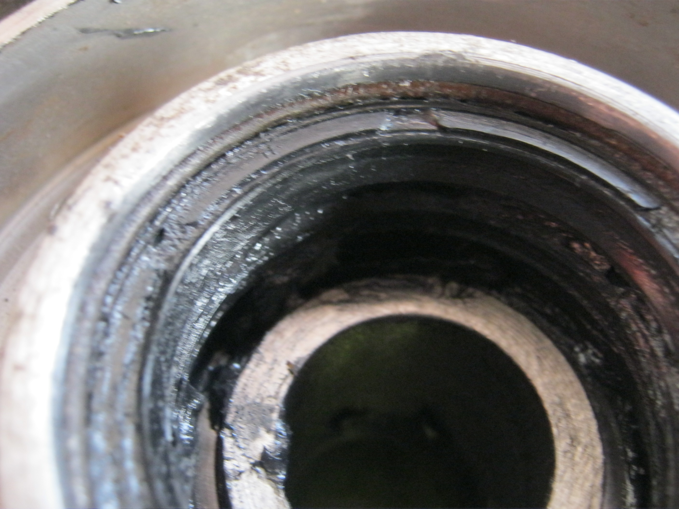

8 место с обратной стороны - где собраны Сальники. Два.
9 Вот , разглядите - стопорное кольцо сальников, который я НАШЁЛ на дороге.)))
10 Затянут.

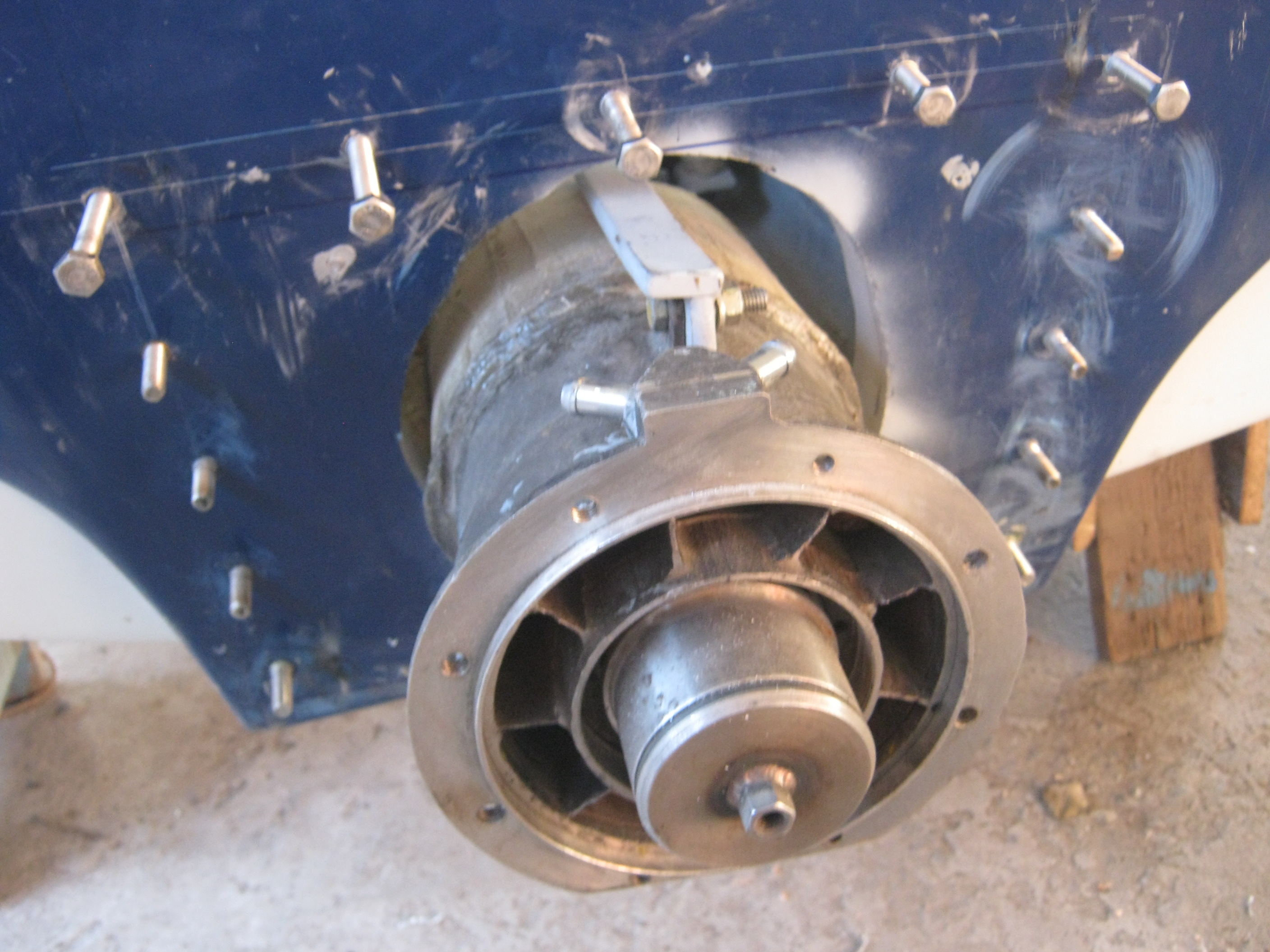

11-12-13 Вот такая Голова водомёта. Смазано; Затянуто.

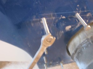

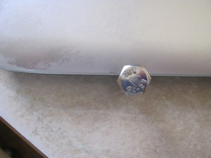

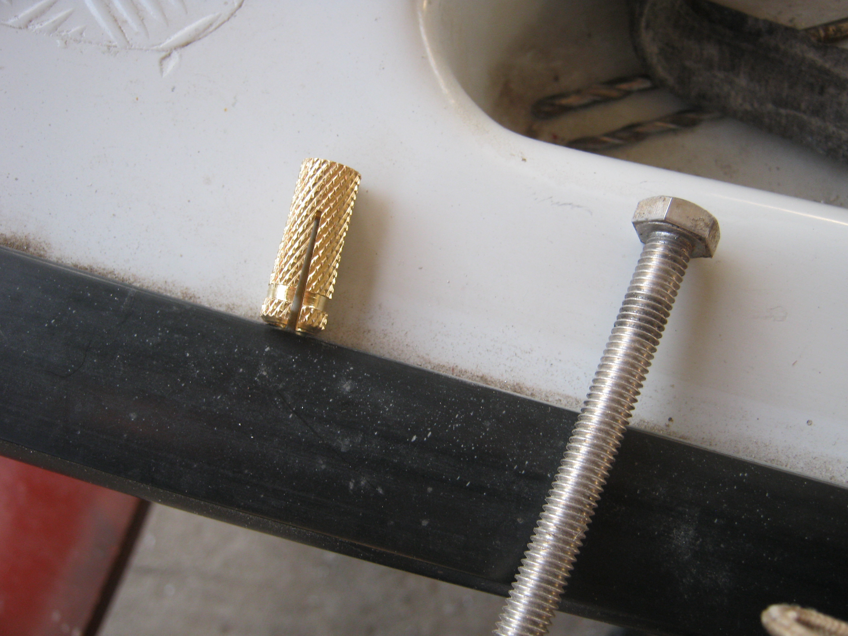

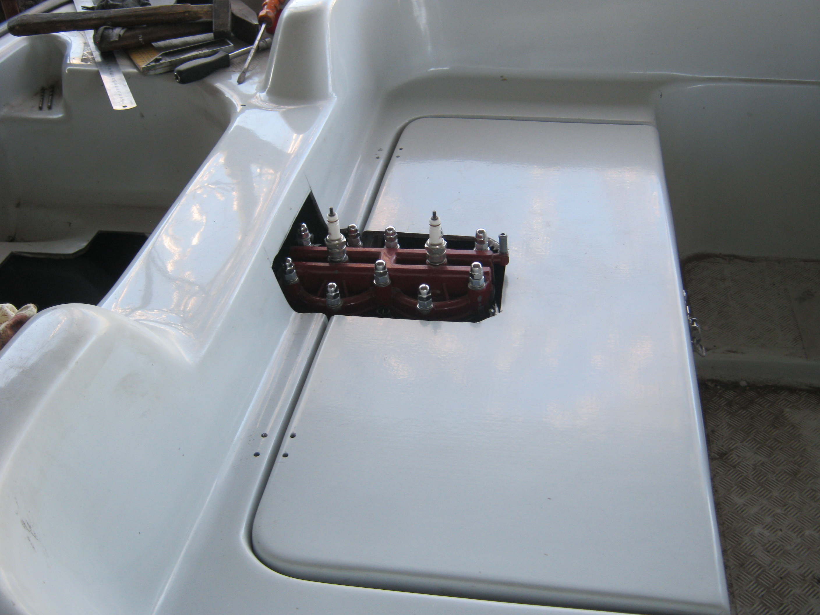

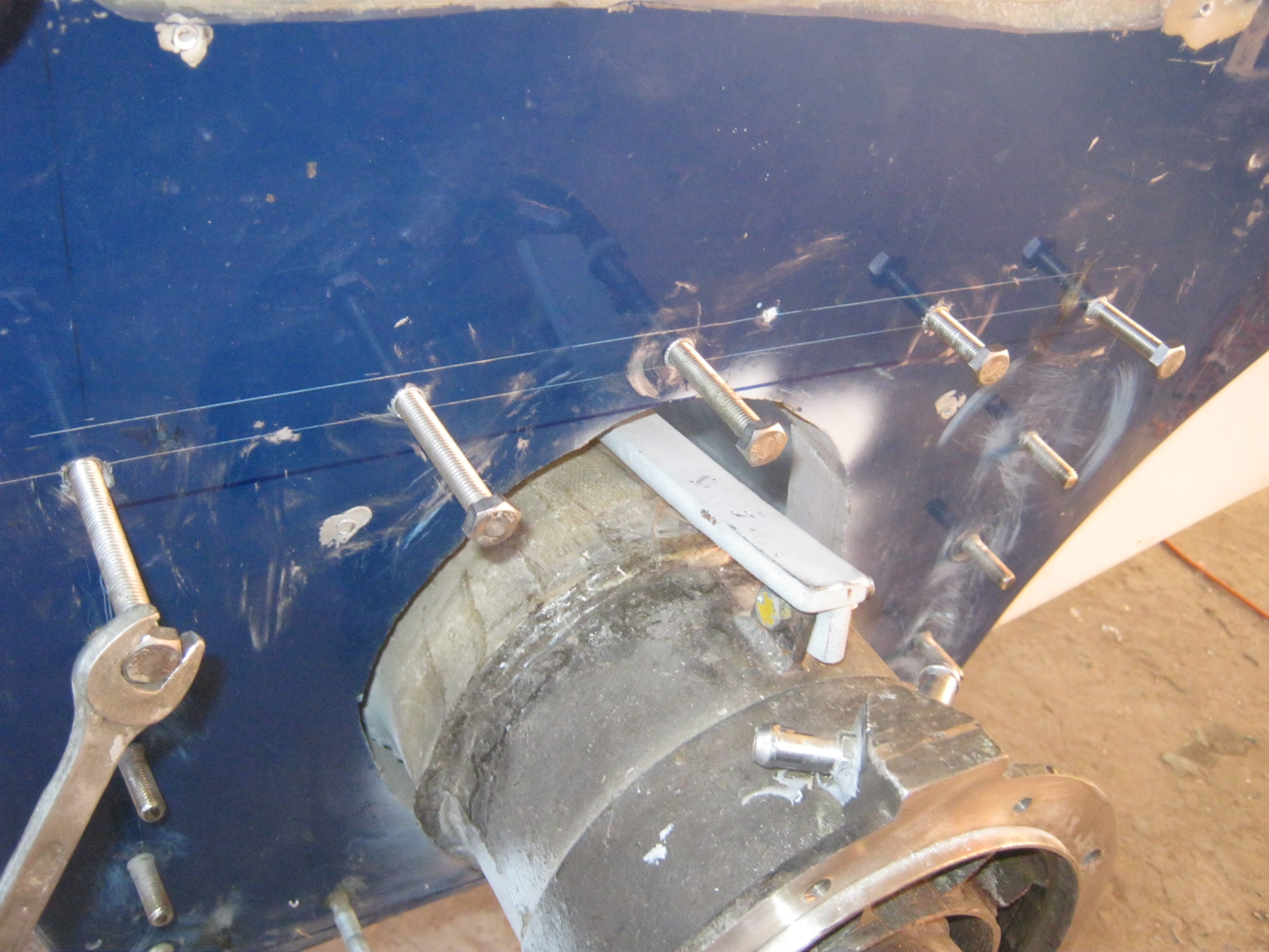

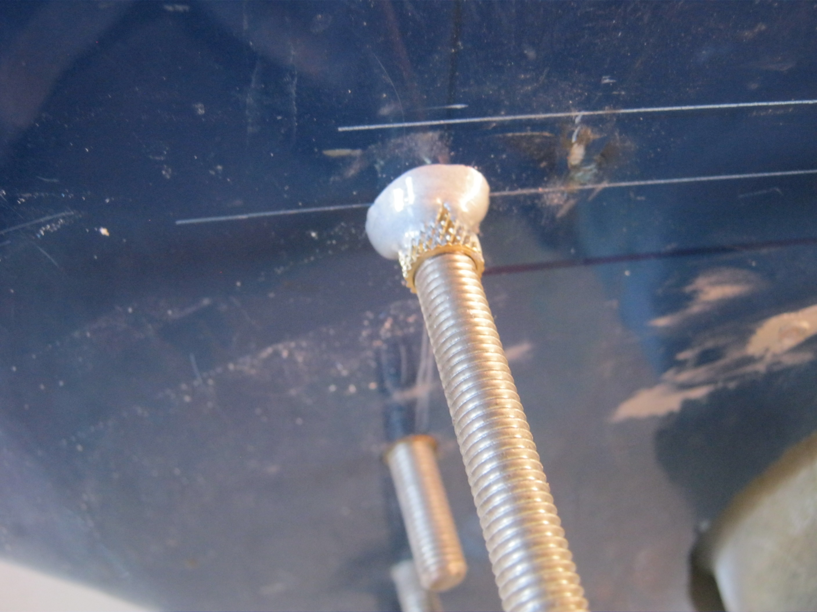

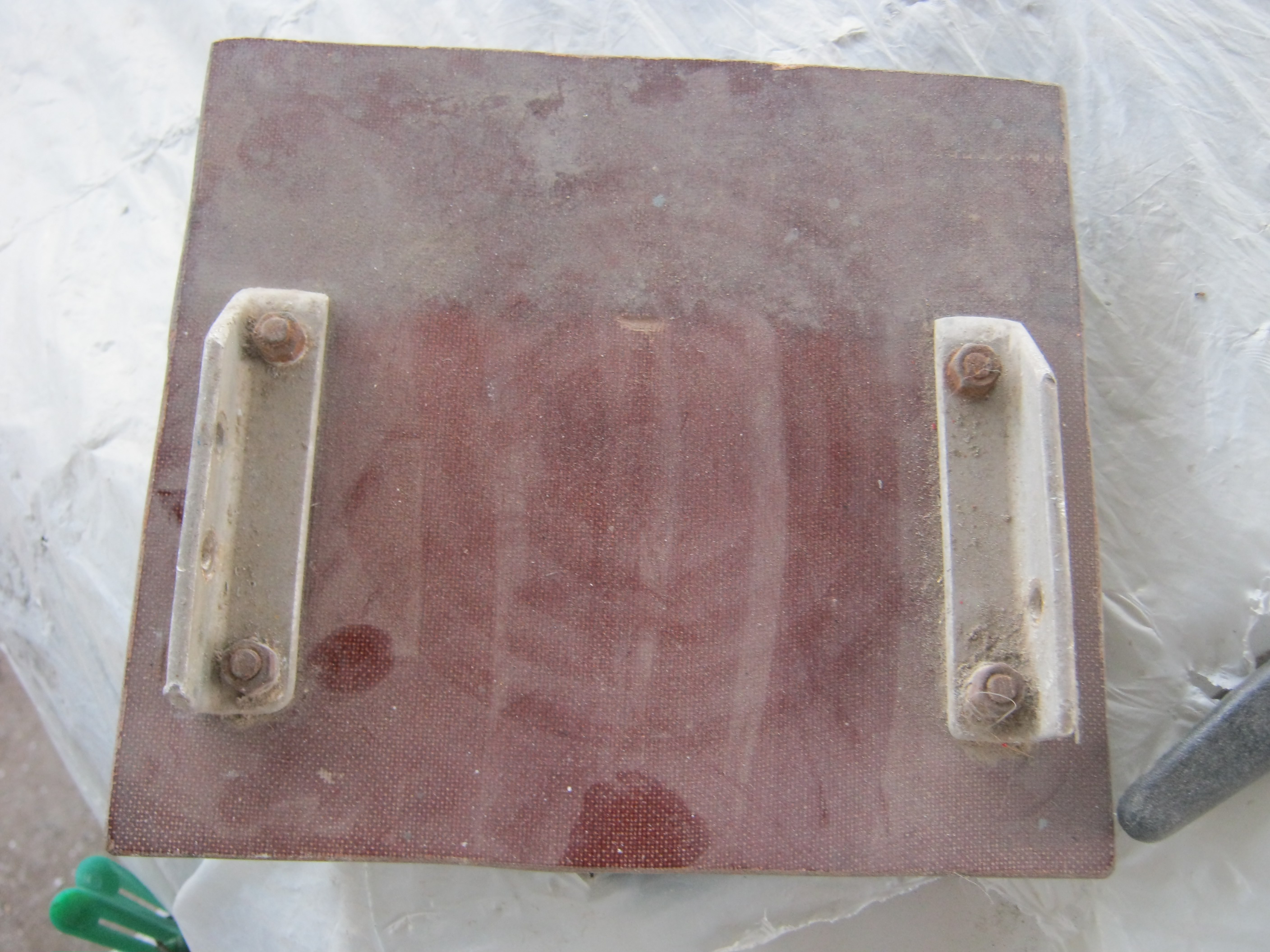

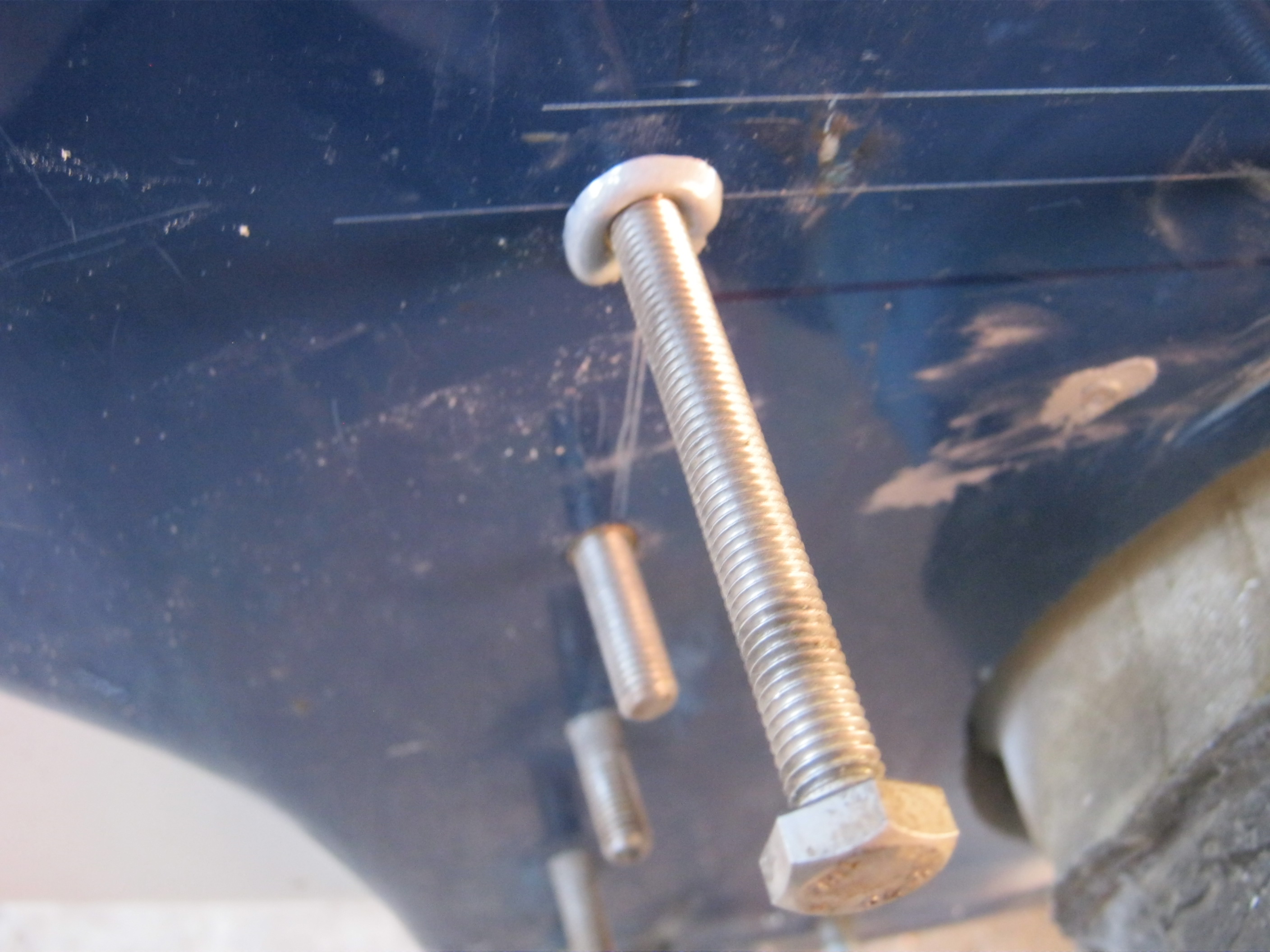

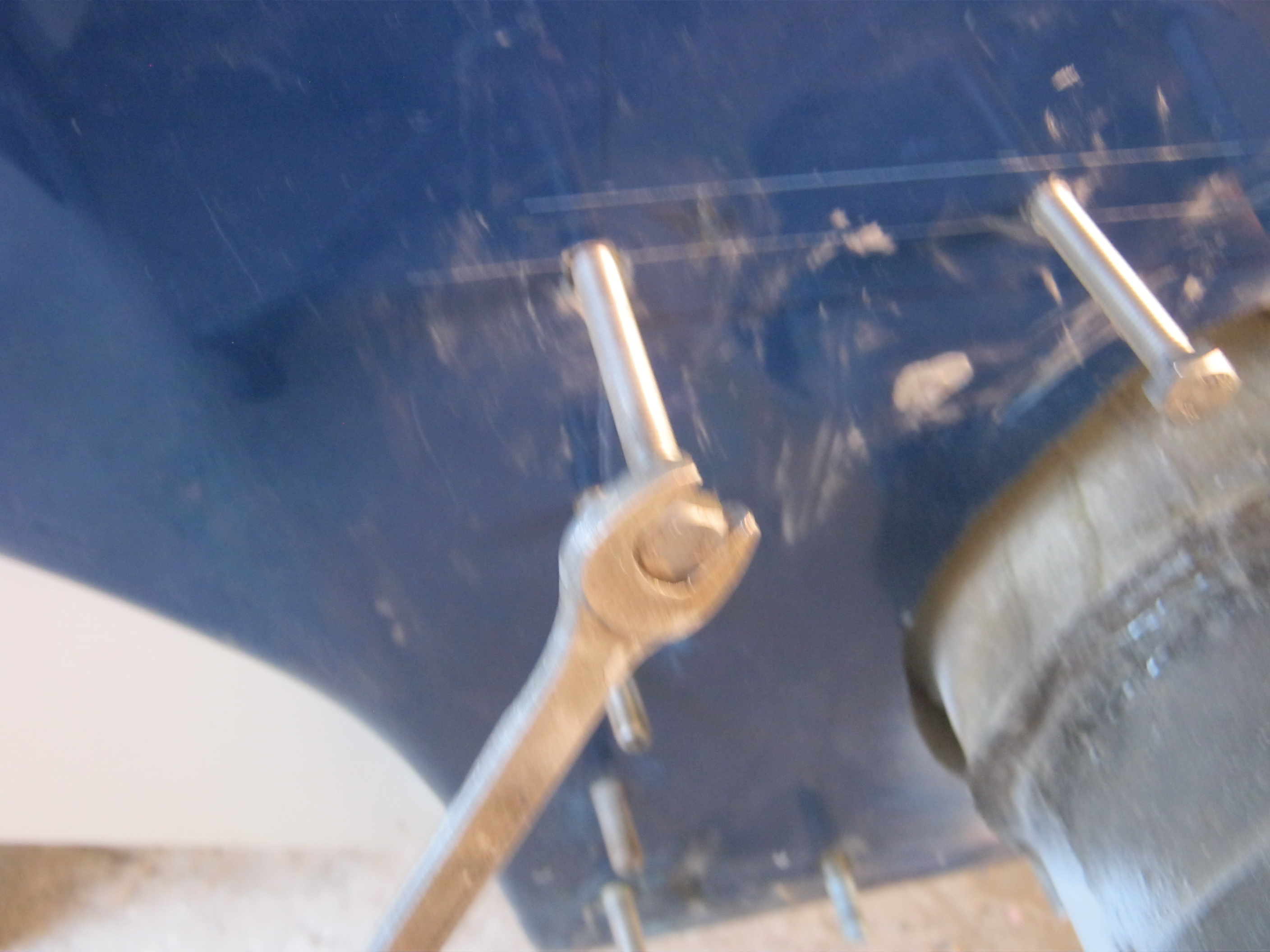

"Заднюю табуретку", сегодня оборудовал -Верхними прижимными Шпильками. По фоткам -понятно. Это не простое дело. ;)

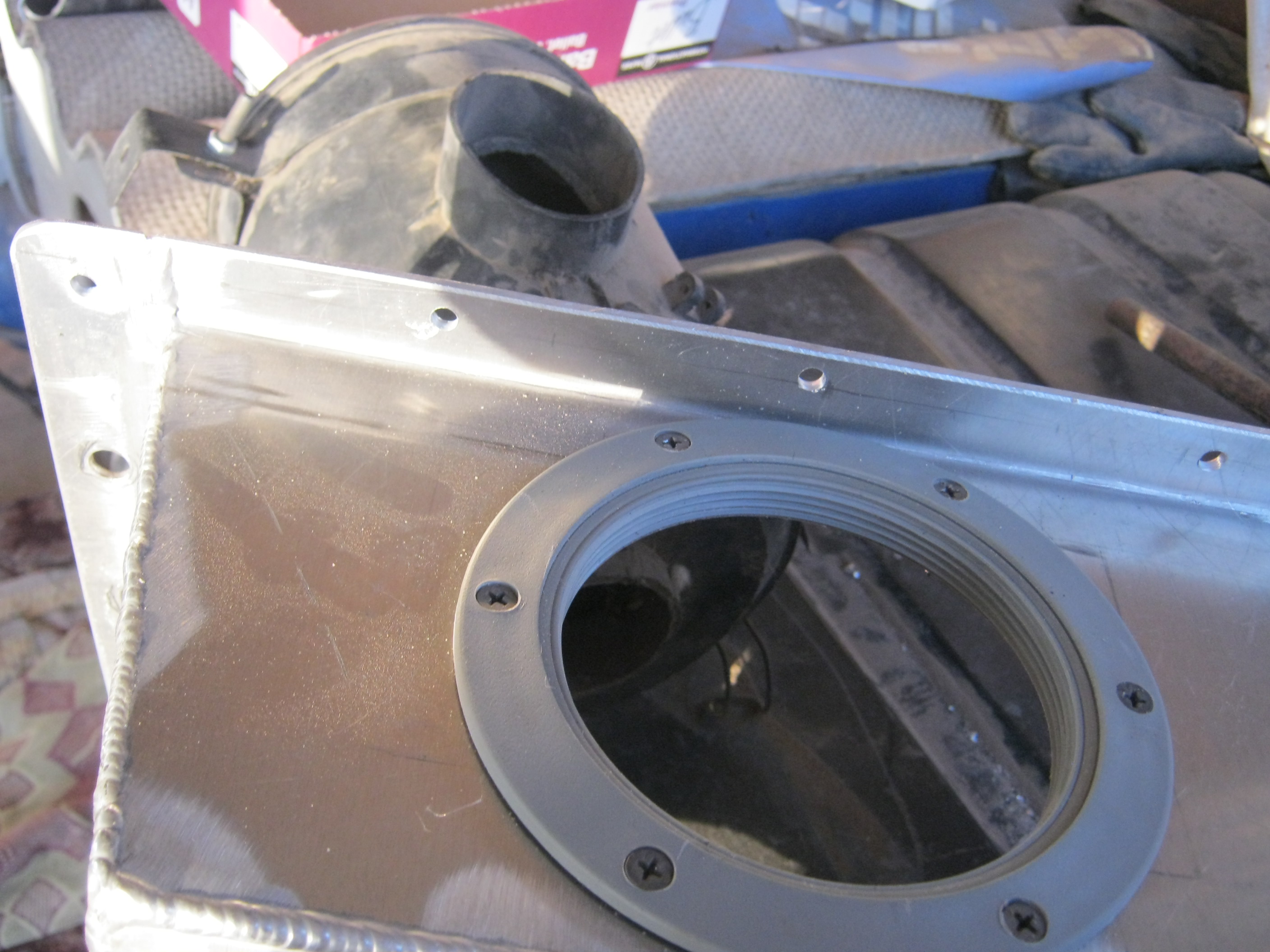

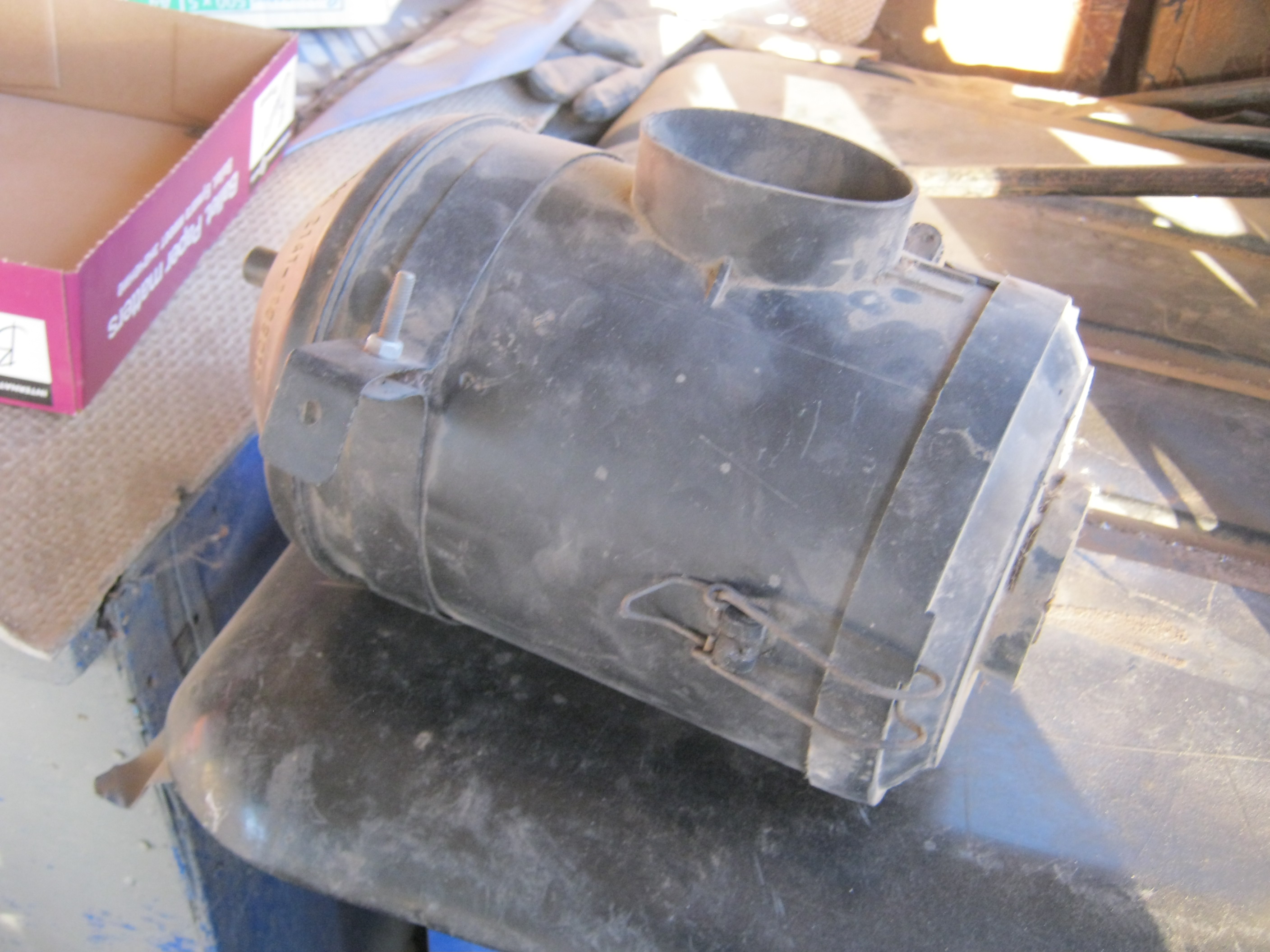

Последние фото - сделал лючок в "табуретке" . И, воздушный ГЛУШИТЕЛЬ ВПУСКА! )))
(от 2141). Шум впуска- РЕАЛЬНЫЙ шум в двигателе ;) Думаю, что я его поставлю. :)

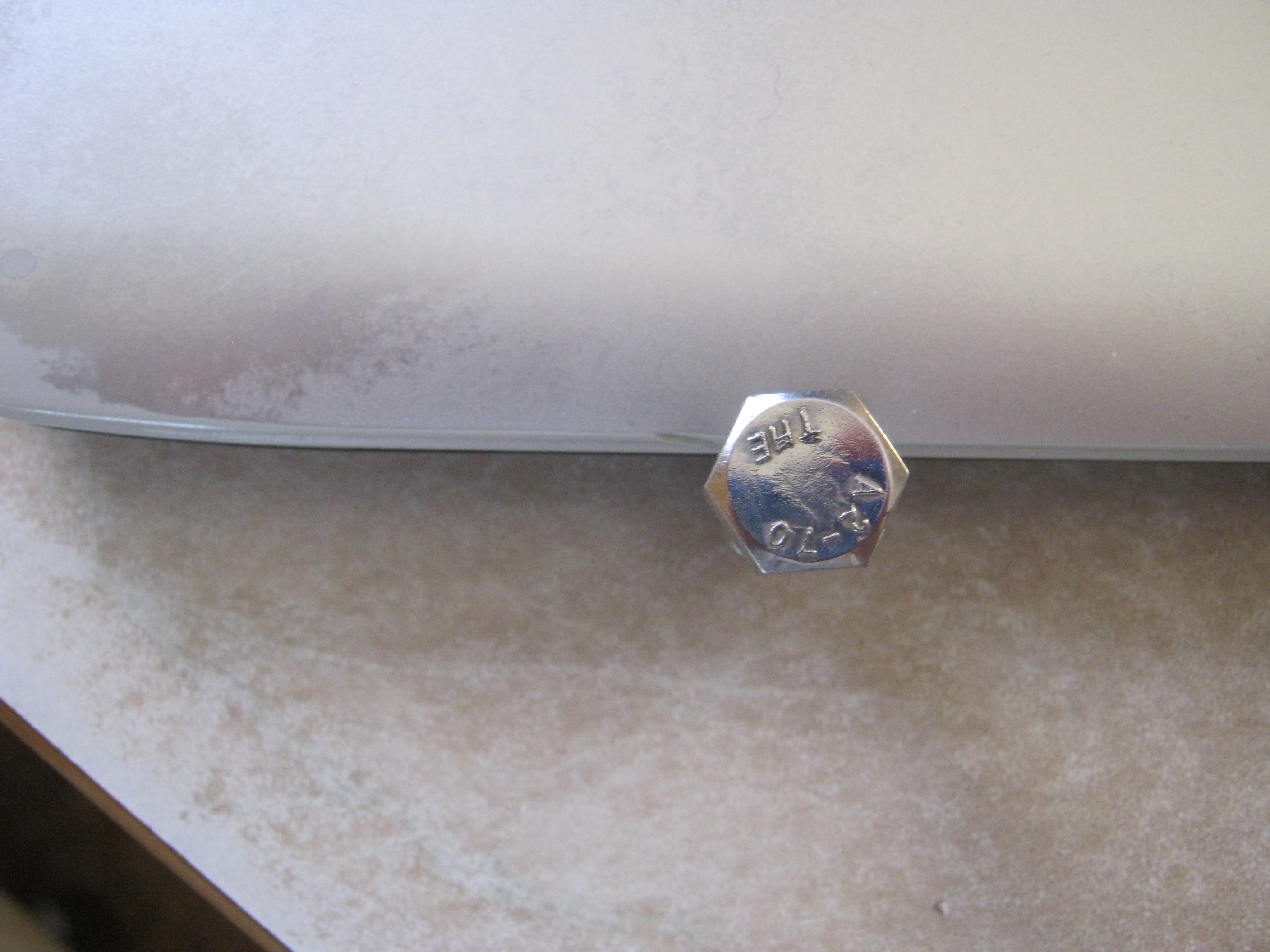

Сообщение sema0874 » 29 мар 2020, 00:19
Болты надеюсь,из нержовейи.(А 4).Так к сведенью.Всётаки СКИТАЛЕЦ....
sema0874
Сообщений: 112
Откуда: Калининград
Сообщение viktorr » 29 мар 2020, 07:31
sema0874 писал(а):Болты надеюсь,из нержовейи.(А 4).Так к сведенью.Всётаки СКИТАЛЕЦ....
Конешно :D , из чистой , нержавеющей , аглицкой Стали! :shock: Усё- как в Зеландии!(Чтоб Василию - не нервничать).

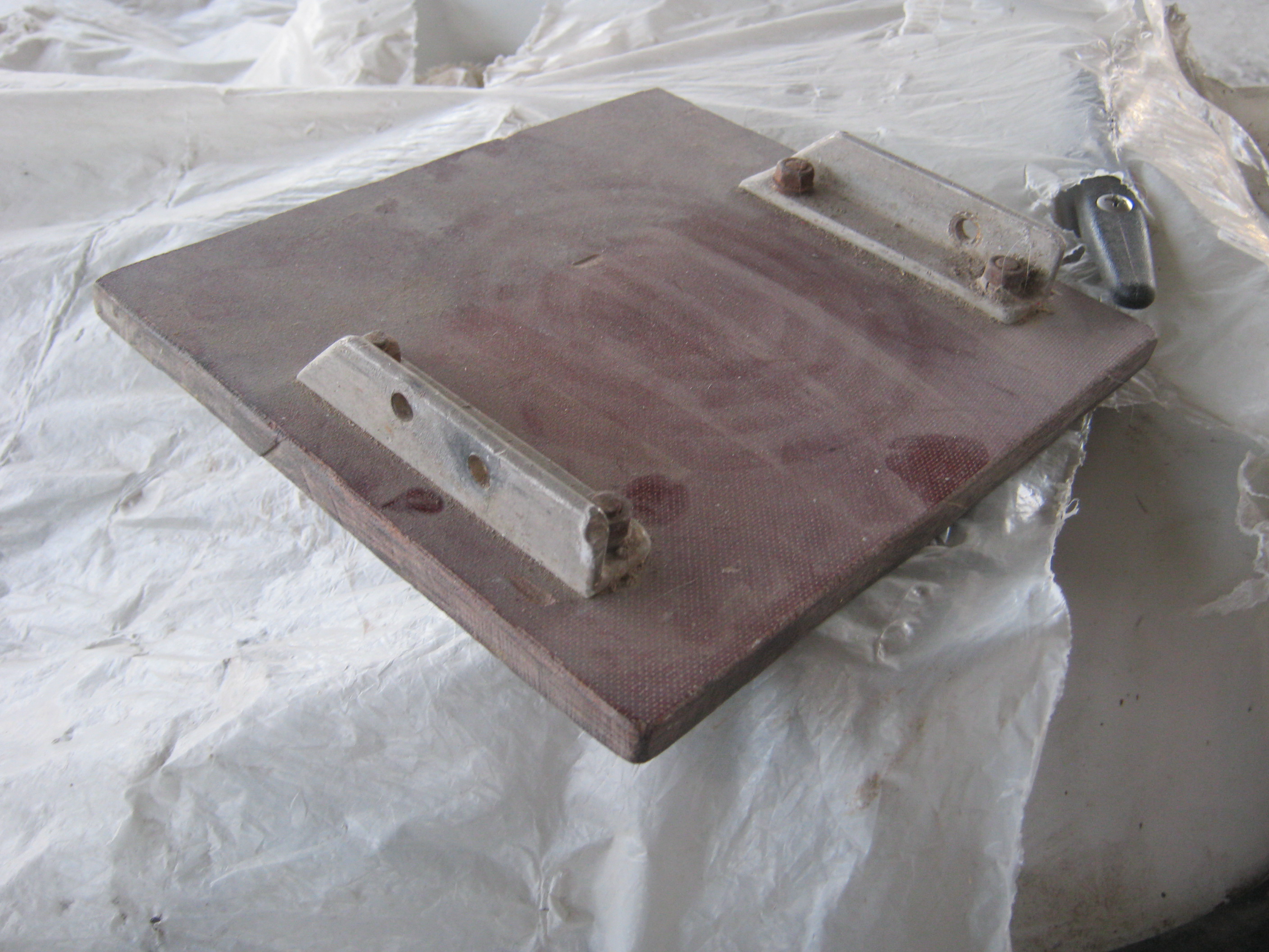

Вот обещал тебе "подводомётную " плиту от СМ 557 -пожалуйста :D Фотка артефакта, пролежавшего 25 лет в сарае и предстающего перед твоим взором!!! Но, вглядись- на ней, даже - отпечаток ТЕНИ отца Гамлета :? - это от Конуса водомёта СМ 557! (На "галактические" кольца - не обращай внимание, это следы от самовара настоящего ;) ,случайно.
Вот такие Сёма -дела! ;)

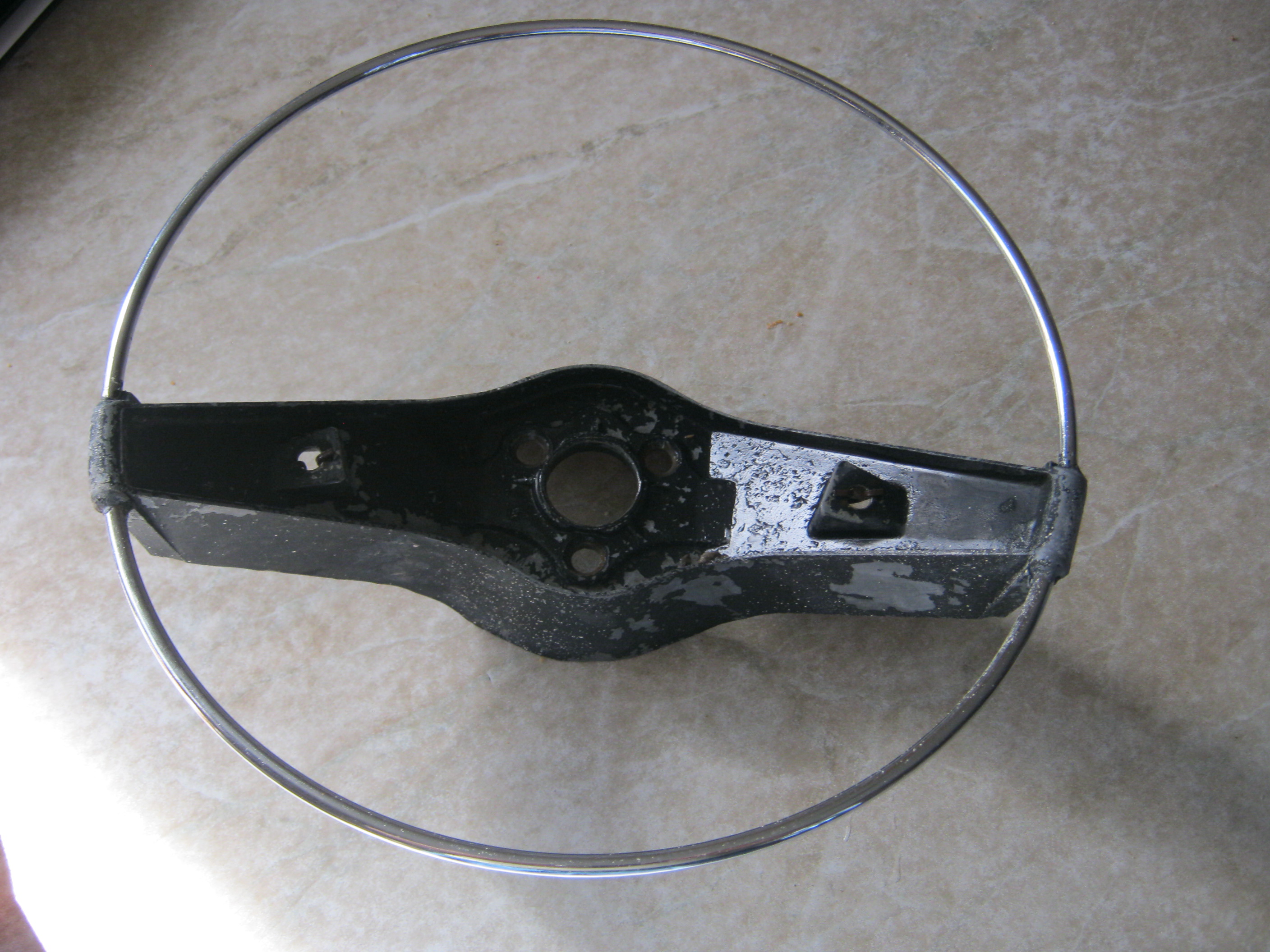

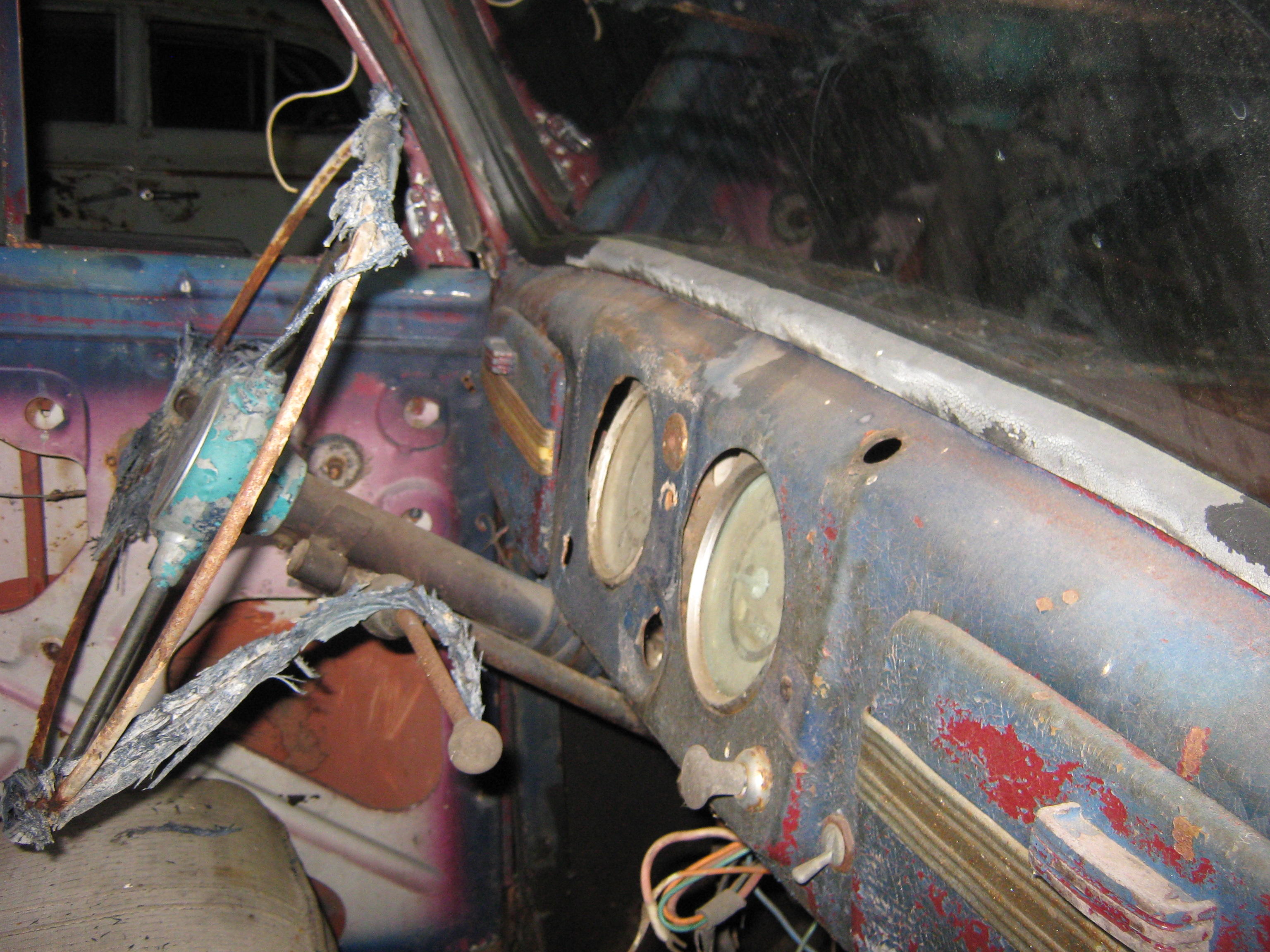

Поэтому , оглядевшись вокруг, пошивырявшись в хламе сараев , мой взгляд УПАЛ на Старое Рулевое Колесо от Москвича! Колесо с Никелем и Пукелем! Не было, только бибикалки. Но, проведя сегодня полдня в археологических раскопках "полок" с хламом, на самой нижней , в углу -Нашёл и её!!!
Никель выглядел -ржавым. Не сильно. Применив цинкарь и детское мыло, а, также старую противовирусную маску- за 5 минут привёл никель - в Блестящий Никель. Тут я, окончательно решил: Не бывать Импортному сюрреализму, а, Поклонимся - Царственному Отечеству! :)
Пока ещё идеи в зачатке; фотка только сегодняшнего! ;)
