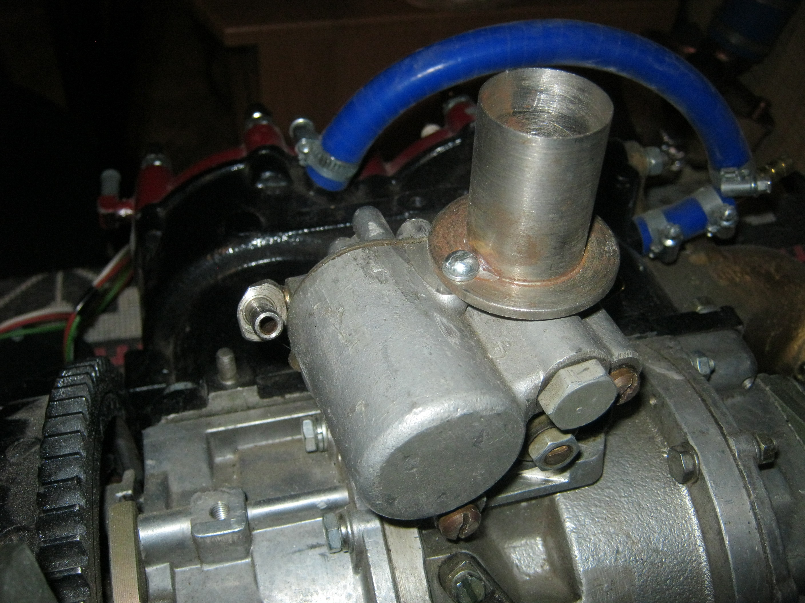

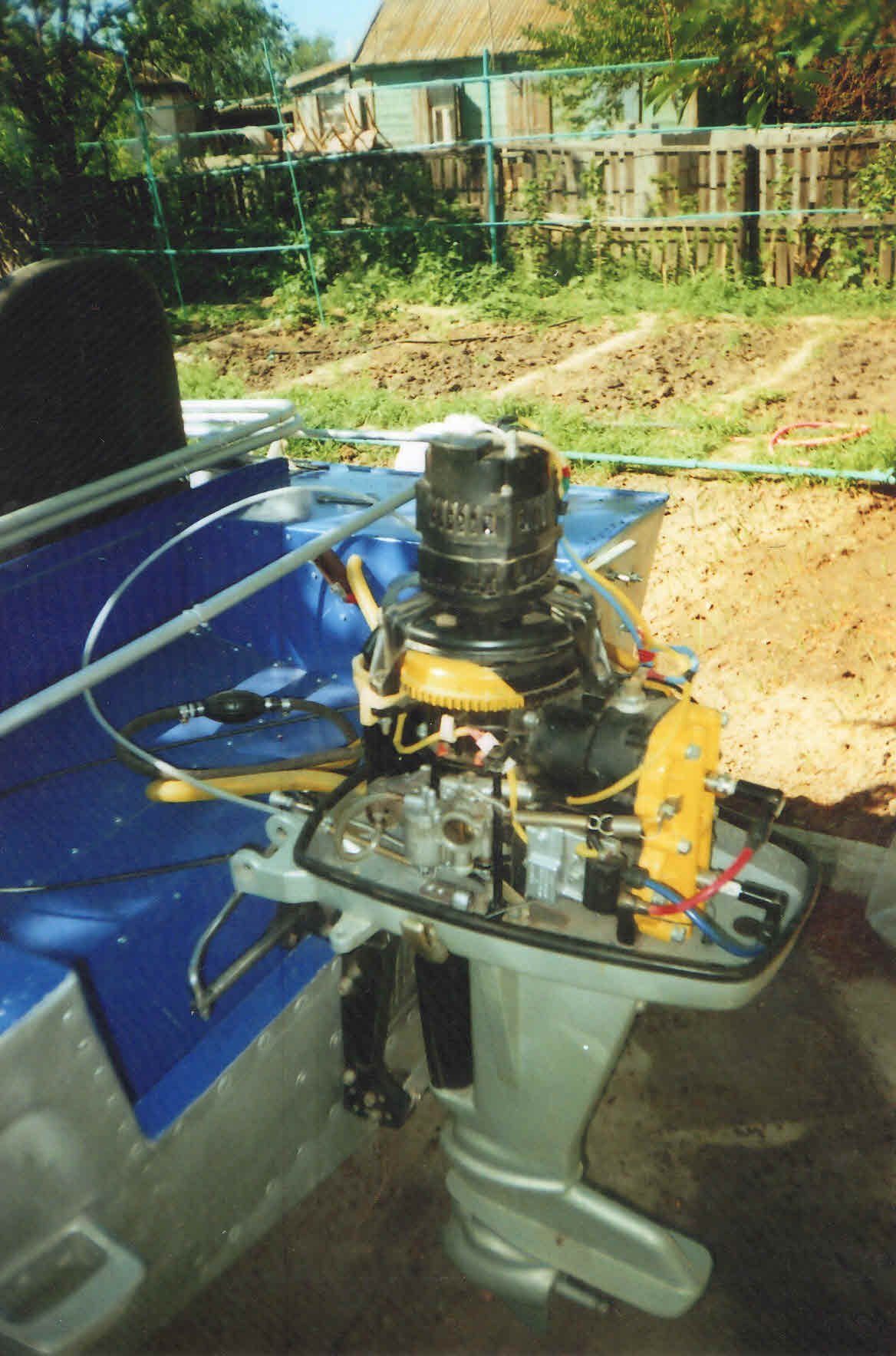

Потом посмотри внимательней - увеличь: на карбе стоит патрубок - удлинитель, который и входит в Шумопоглотитель. Фото. Само тело карбюратора - не имеет отношение к Ш.
Да и такие Страсти -облитый смесью карб Вихря , конечно , можно наблюдать у ПЛМ Вихрь))), который , по инструкции , полагалось ПОДНИМАТЬ при подходе к берегу, так как у редуктора Вихря - не было -"Сапуна".
У меня на ПЛМ -был ;) ;)(сам делал). Вот на фото Вихрь, стилизованный под Хонду, у которого и Ручек-то нет, чтобы его поднимать :D
Вообщем, если поверить мне и убрать Хлопки из повседневной жизни Скитальца, такой -уж взрывоопасной Смеси в Ш, я не предполагаю. Хотя , одна мысль (моя) - созвучна с твоей.
Внутри Ш - оклеен тонкой губкой. Это, я его хотел поставить, ещё на 2108.
Вот её , НА ВСЯКИЙ пожарный - я уберу.
Под карбом будет поддончик для сбора случайных протечек.
Ещё, надо заметить , что стационарно стоящий двс - не так как ПЛМ, который , то и дело поднимают при подходе к берегу - НУЖДАЕТСЯ в подкачке грушей смеси :) . Тем более со стартером и ЭЛЕКтРОННЫМ Подсосом.

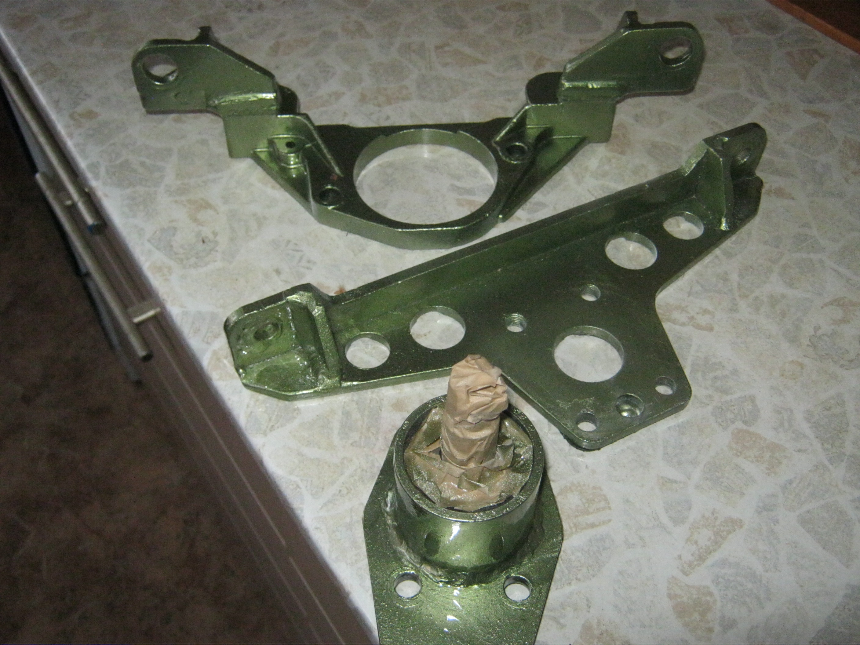

С утра пошёл красить -чего-нибудь.
Решил, всё-таки - МО!
А, что -надо ставить мотор и все девайсы к нему.
Цвет выбрал из того-что есть. Была двухкомпонентная грунтовка. Трохи застывшая. Но- размешал. Помыл МО.
Подул; продул.
И -Пульнул. )))
Так -чистенько. Фотки.
Ещё снял лапы с двигателя -поцарапались пока мерил. Тоже покрасил металликом с лаком))), а, что-что Было! :D
Оливковая была. :oops: Фото.
Всё уже высохло.

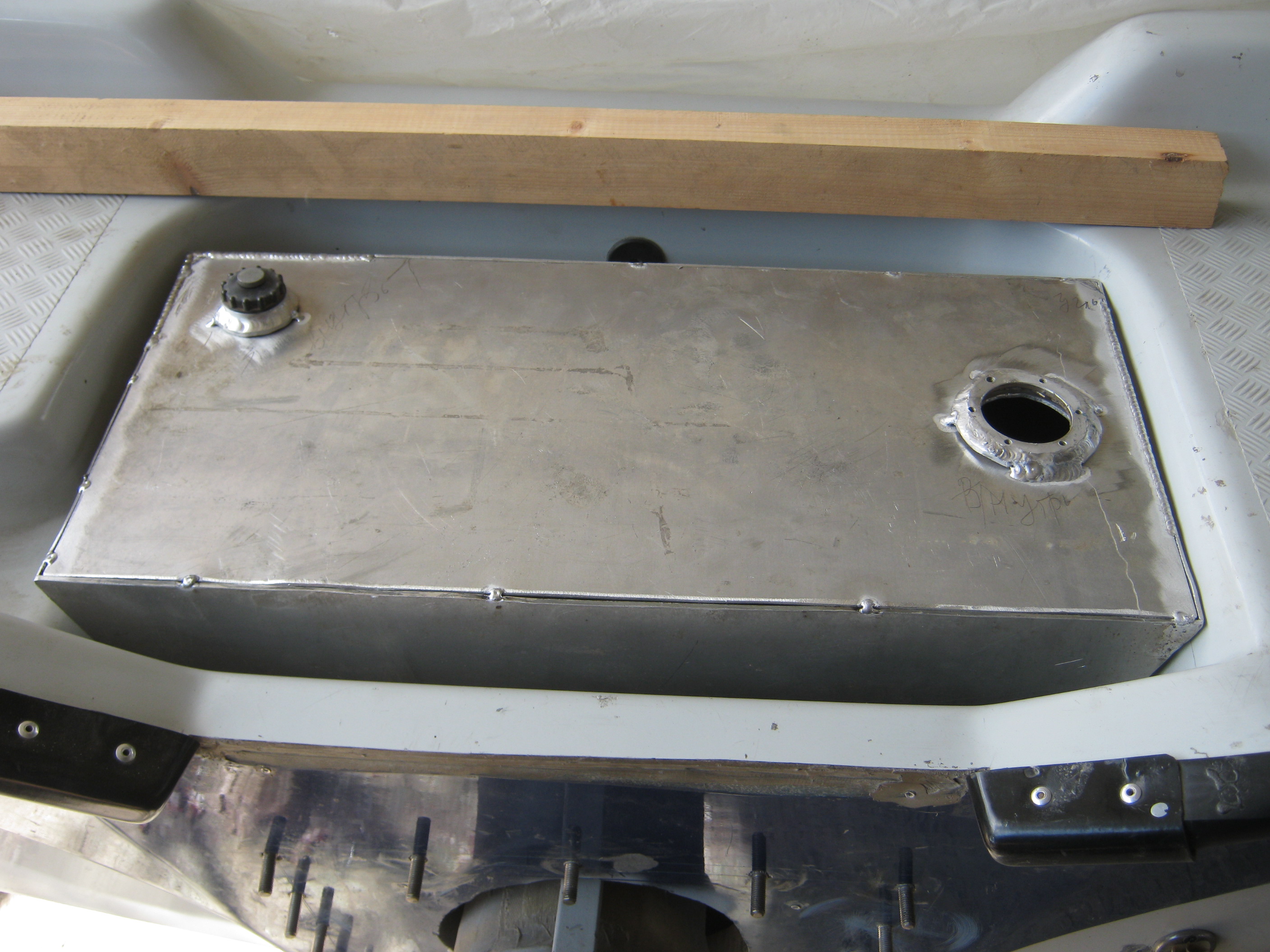

Вожусь -потихоньку ;) Я вам говорил, что заказал бак под место на корме. Сегодня позвонили -типа собрали для примерки. Сьездил , примерил- отвёз обратно- для окончательной сборки.
Вот так он будет выглядеть примерно. Фотка. :D

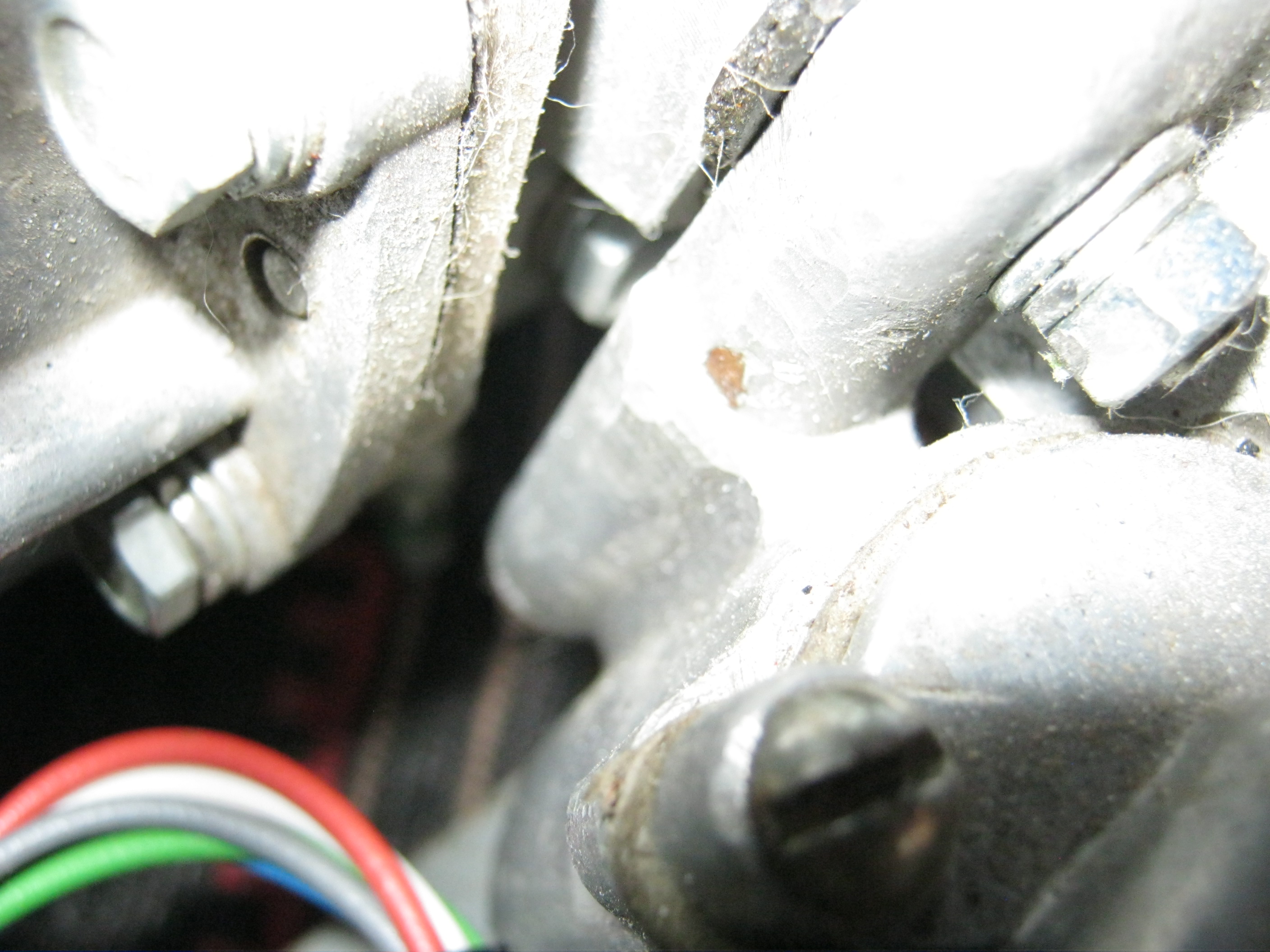

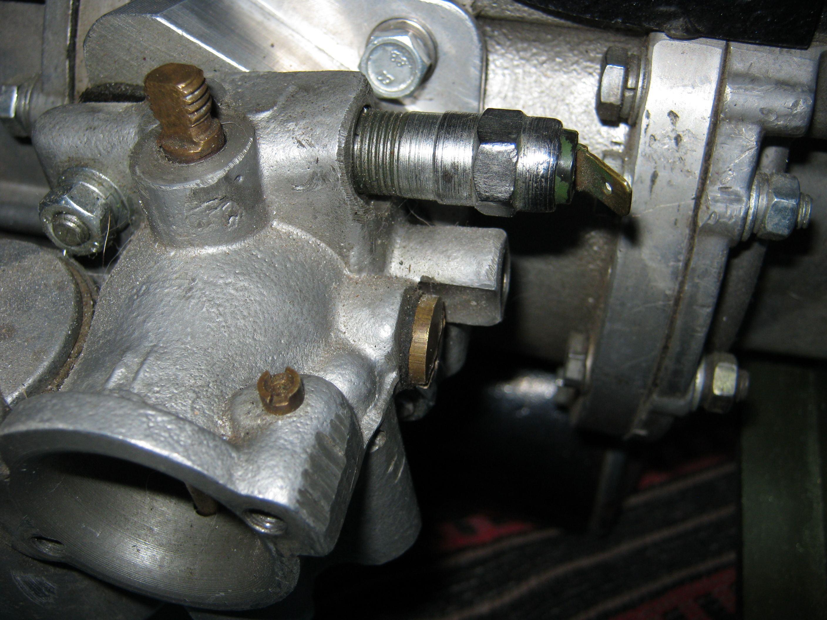

Также, хочу сказать о моей системе подсоса карба. Да, ты прав Сёма - в обычной системе , возможен облив карба через воздушный жиклёр системы подсоса при подкачке (и переусердствовании) "грушей".
В моём случае -электрического подсоса (электромагнитный клапан от 2108)(фотка)- этот воздушный жиклёр -заглушен(фотка- в центре снимка)), ввиду его -"лишнести"))).
Вообщем, Сёма - твой посыл хорош, но, я -же , Виктор))). ;) Больше задавай вопросов!

Карбюратор ВИХРЯ ВЕЛИКОЛЕПНОГО не допускает переделок, (ручное управление с визуальнотактильным ощущением, (о как сказал).Ну кабы так. Бак пустой или с переборками?(успокаителями,они же (жесткость).как-то так.

Там ЕСТЬ и про Интеллектуальный , удлинённый Румпель к Вихрю на Десантной лодке. )))(Лодка на фотке).
Бак, наверное, будет иногда -пустой ;)
Переборок нет , в вихрёвском- же баке, ИХ-ЖЕ - Нет!!! ))) ))) ))) (смеюсь Три раза над смешным).
