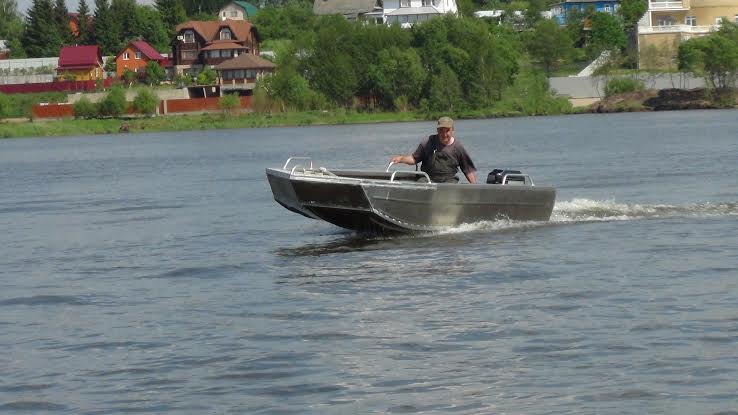

Re: Утилитарная лодка - "Чирок"

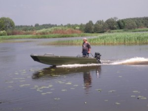

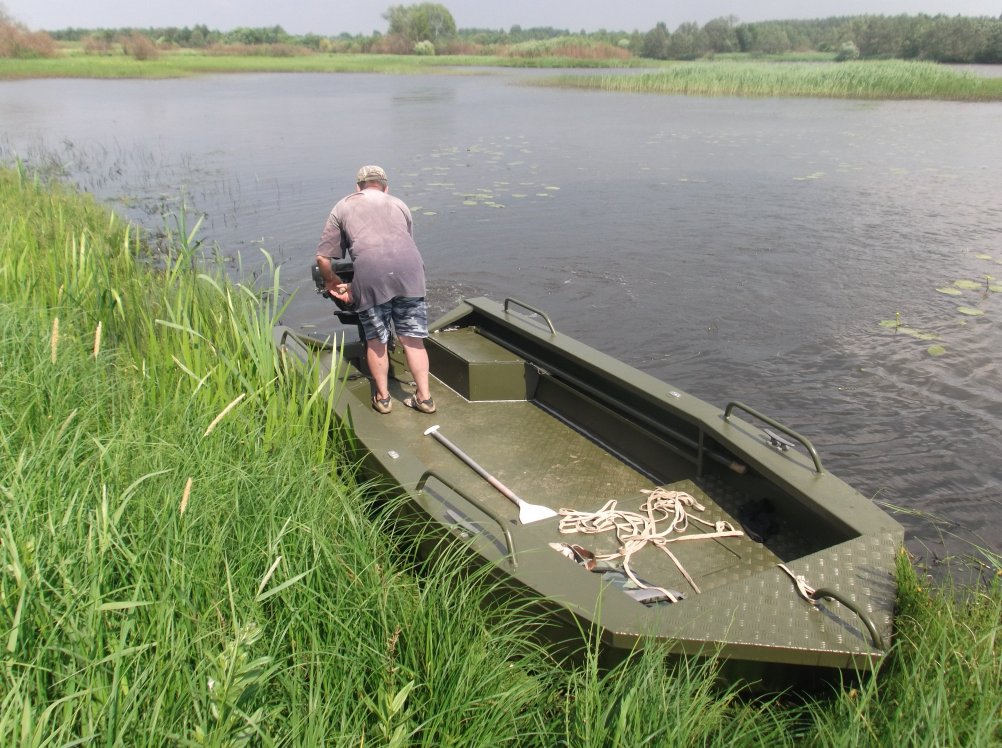

Сообщение дядя Вася » 17 окт 2015, 11:29

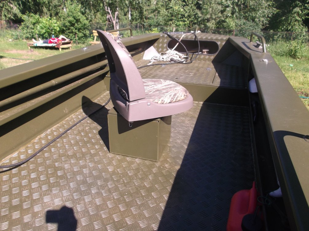

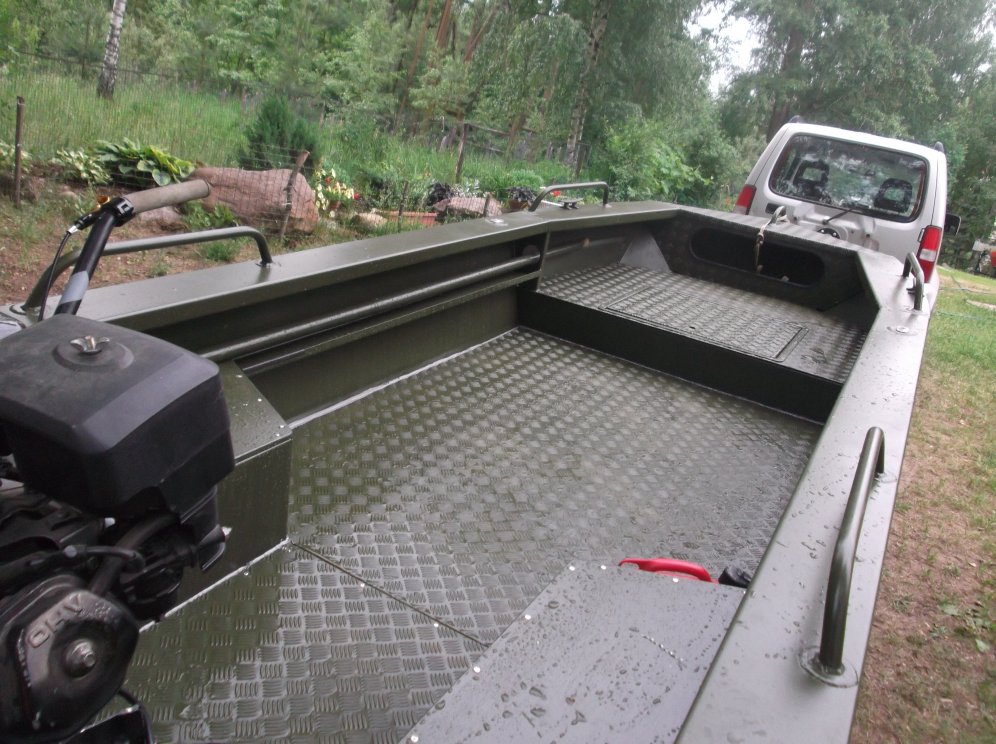

Вот эта лодка под болотником 9 лс , это "тяжелый кетаец" с электрозапуском и АКБ.
Прототип весил 205 кг , так как днище было 4 мм + усиление по килю 4 мм, борт-3 мм , пайолы и обстройка - 3 мм.
В таком варианте - скорость около 20 км час.

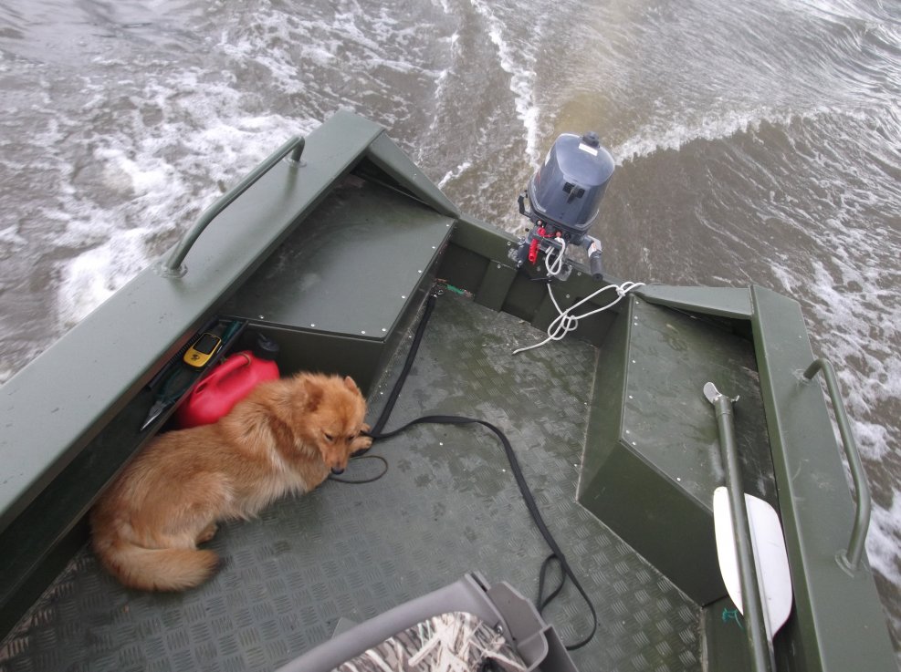

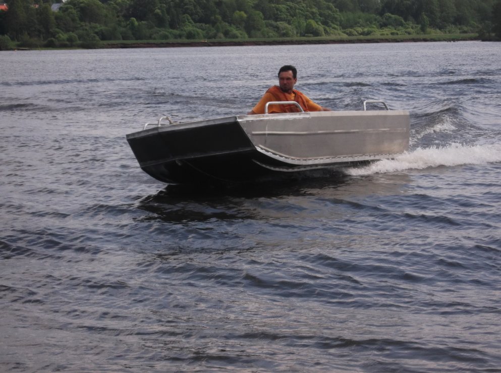

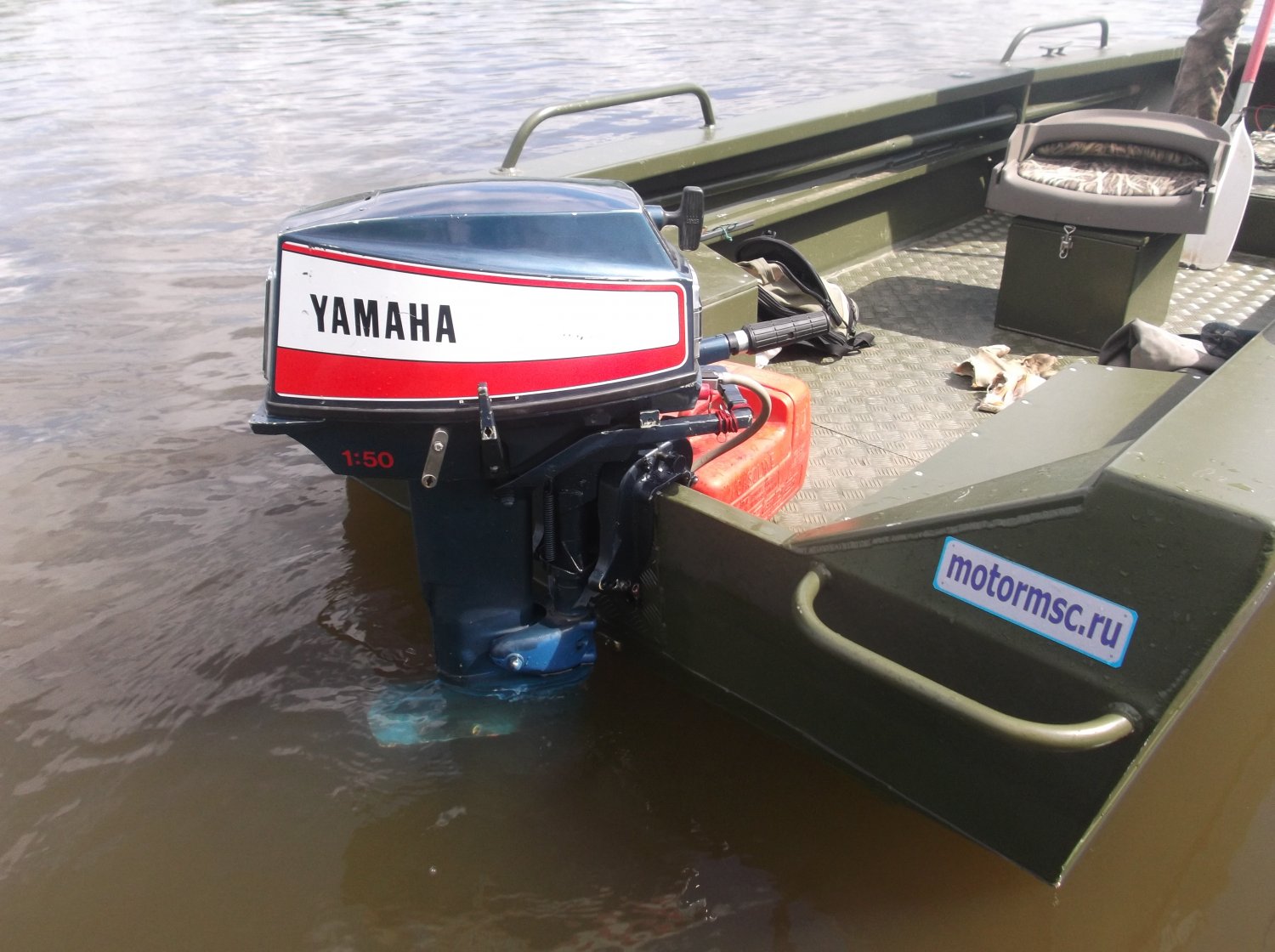

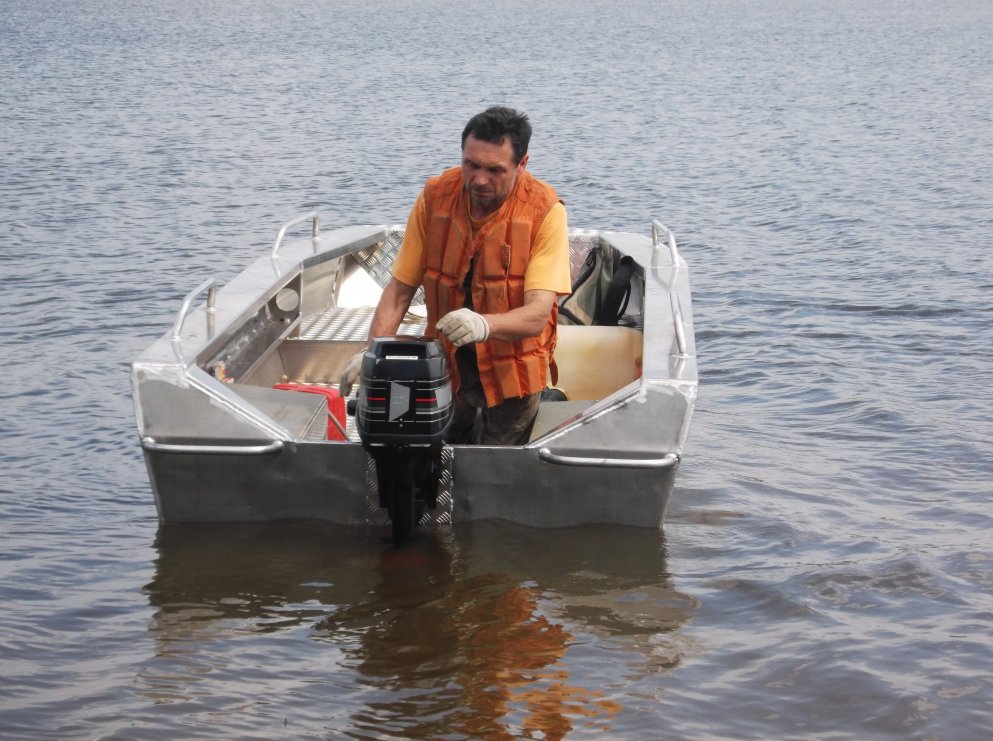

Сообщение дядя Вася » 17 окт 2015, 11:43
Это с Ямахой -25 1976 года.

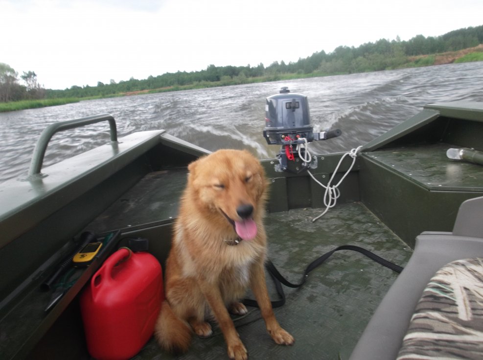

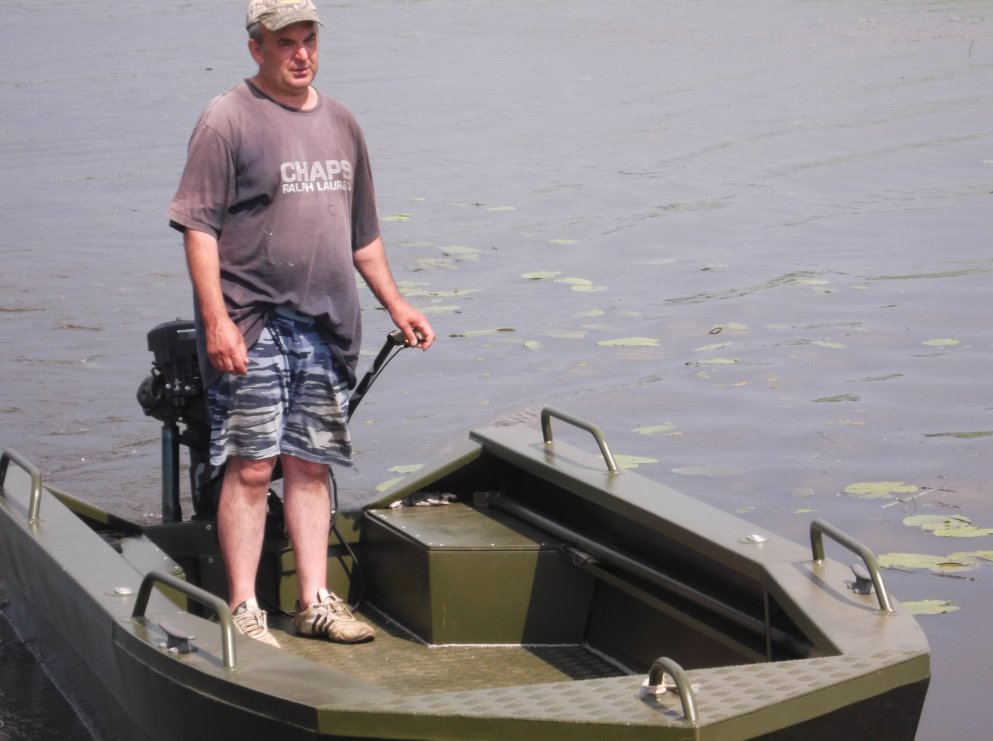

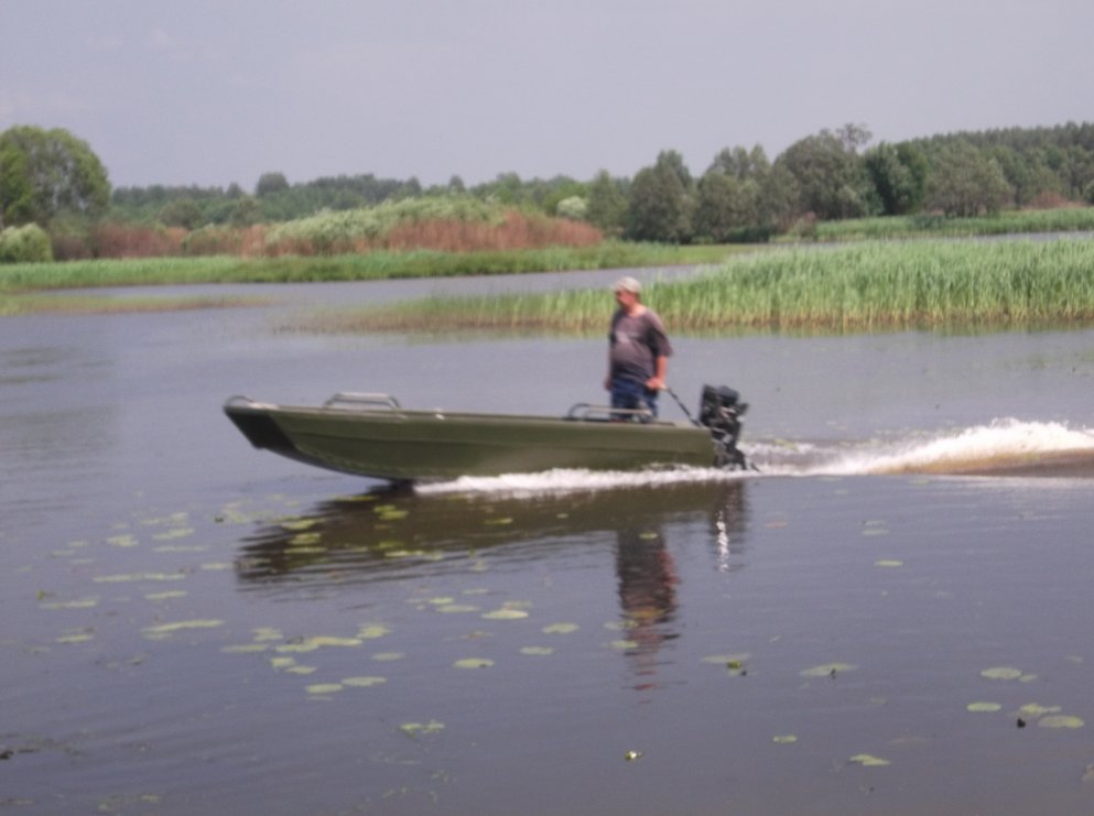

Сообщение дядя Вася » 18 окт 2015, 20:48
вот эта лодка под 5 лс Ямахой.....штормит ...на порывах до 15 м.с ;)
если без фанатизма и идиотизма - никакого экстирима,
По крайней мере - по сравнению с метлой...это "авианосец" , так как ширина около 1600 (у метлы -1200) есть развал бортов нормальный и площадь ватерлинии..гораздо больше...Хотя - кому это интересно?
Проще проверить - встали па......сать с одного борта вдвоём , с напарником...и больше ничего обьяснять НЕ НАДО ... ;)

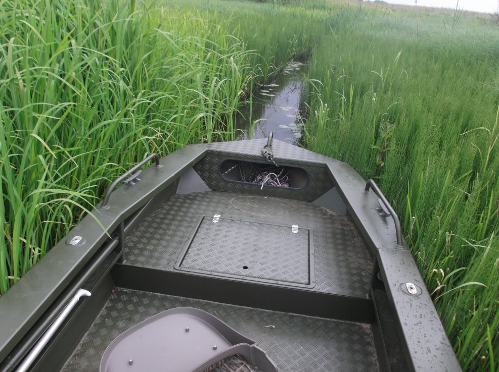

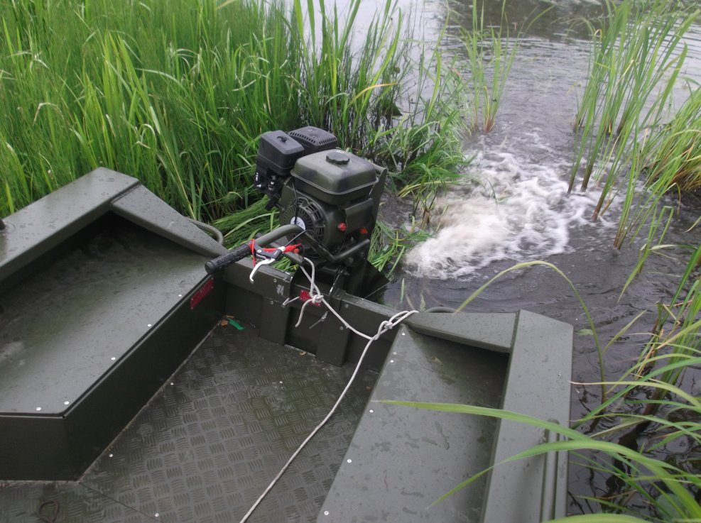

Сообщение дядя Вася » 18 окт 2015, 20:56
Вот под маленьким болотником MSC-7/
уверенно .10-12 км час , туда...где на стандартном подвеснике делать нечего.
Если до охотничих угодий надо пройти большое расстояние по чистой воде - можно идти на обычном подвеснике 9.9 - 25 лс со скоростью до 50 км час, а когда впереди реальные "говна" - поставить болотник. Два мотора, на одной лолдке, если ходит в одиночку по несудоходным местам - Это, по крайней мере БААААЛЬШАЯ гарантия вернуться самому домой.

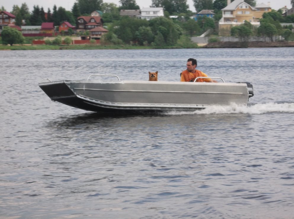

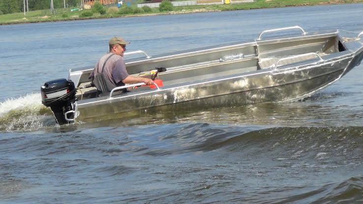

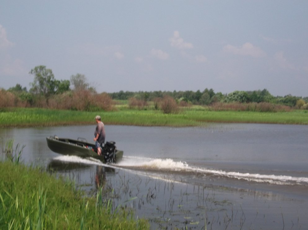

Сообщение дядя Вася » 23 окт 2015, 23:13
Вот еще фотка - скорость около 45 км час....и ни одной брызги или "петуха"...
Для меня - это показатель, "правильных обводов" ;)
Сразу хочу сказать про такой нюанс.
НИ одной лодки я не продам, без предварительного Тест-драйва.
