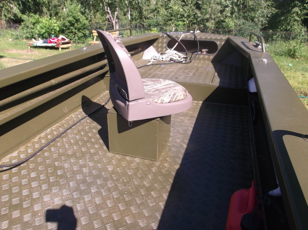

Сообщение дядя Вася » 17 окт 2015, 11:29
Вот эта лодка под болотником 9 лс , это "тяжелый кетаец" с электрозапуском и АКБ.
Прототип весил 205 кг , так как днище было 4 мм + усиление по килю 4 мм, борт-3 мм , пайолы и обстройка - 3 мм.
В таком варианте - скорость около 20 км час.

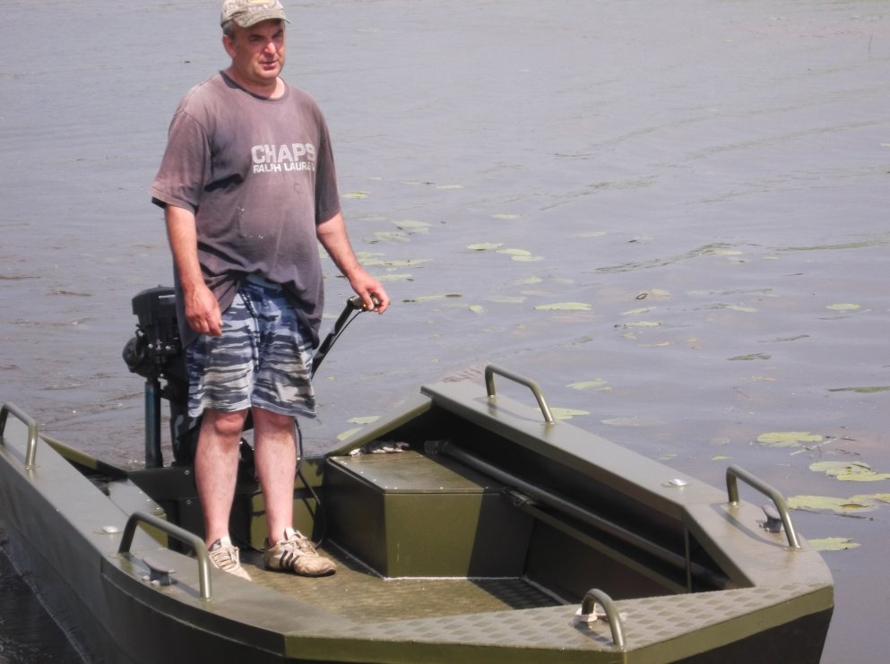

Сообщение дядя Вася » 18 окт 2015, 20:56
Вот под маленьким болотником MSC-7/
уверенно .10-12 км час , туда...где на стандартном подвеснике делать нечего.
Если до охотничих угодий надо пройти большое расстояние по чистой воде - можно идти на обычном подвеснике 9.9 - 25 лс со скоростью до 50 км час, а когда впереди реальные "говна" - поставить болотник. Два мотора, на одной лолдке, если ходит в одиночку по несудоходным местам - Это, по крайней мере БААААЛЬШАЯ гарантия вернуться самому домой.
