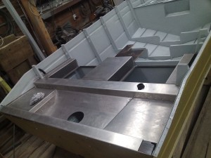

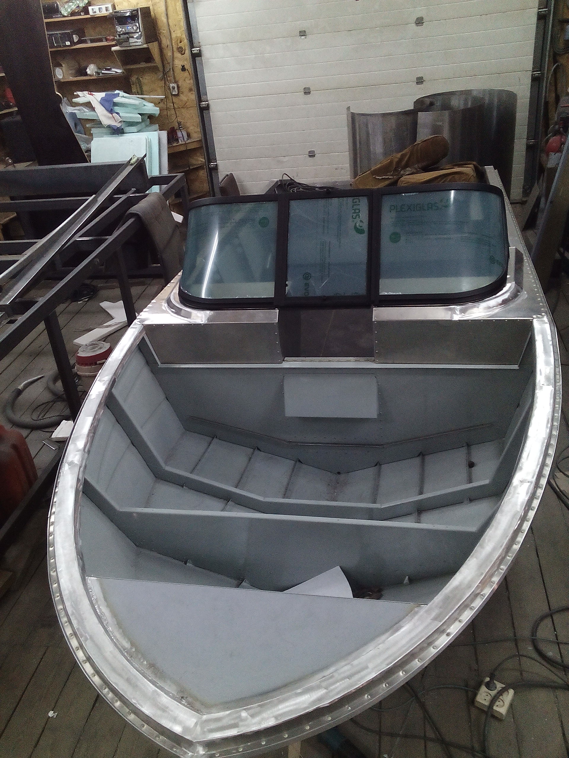

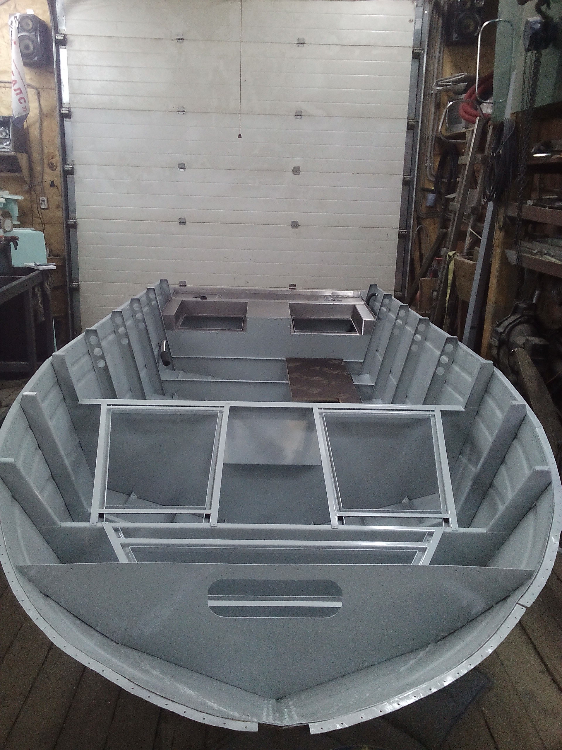

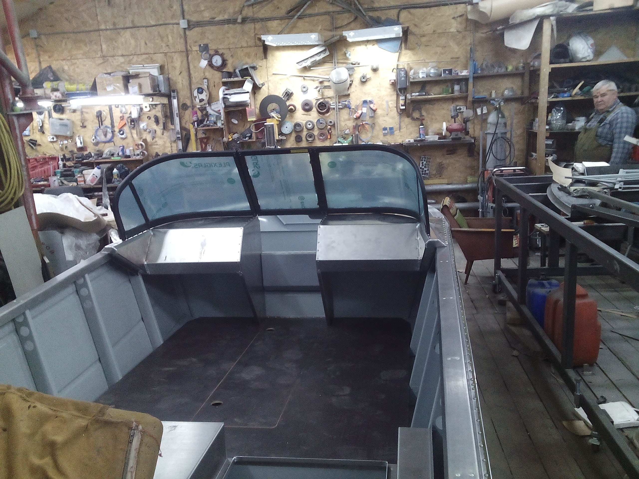

Хочу представить Вам клепанную, мелко-серийную лодку.
Моторная лодка «СОЮЗ 49»
Длина наибольшая, м 4.90
Ширина наибольшая, м 1.80
Высота борта на миделе, м 0.85
Угол килеватости днища на транце 10°
Угол килеватости днища на миделе 19°
Масса с оборудованием и снабжением, кг 260 (без мотора)
Грузоподъемность, кг 500
Пассажировместимость, чел. 4-5
Допустимая мощность ПМ, л.с. 75
Скорость под мотором: 60 л.с.
с полной нагрузкой, км/ч 60
с одним судоводителем, км/ч 67
Лодочник72
Сообщений: 3
Зарегистрирован: 10 дек 2018, 13:22
Re: Клепанная лодка СОЮЗ 49.
Сообщение Лодочник72 » 11 дек 2018, 14:13
Вот

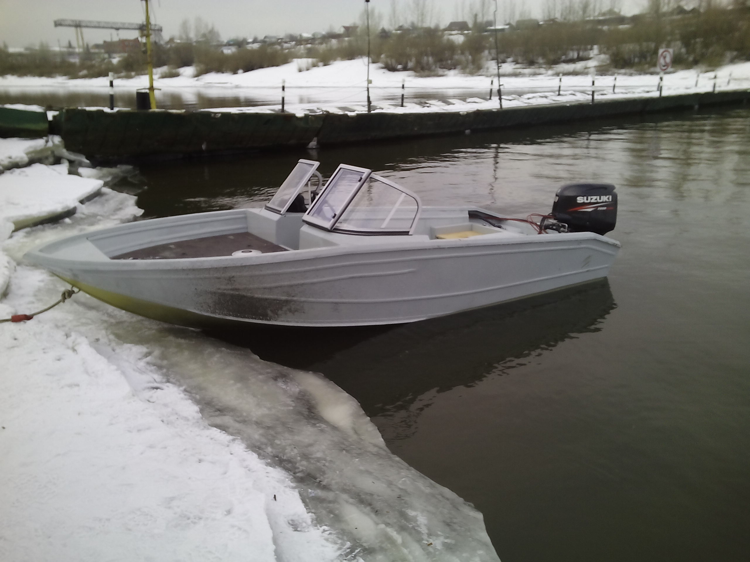

Сообщение ANP » 11 дек 2018, 14:34

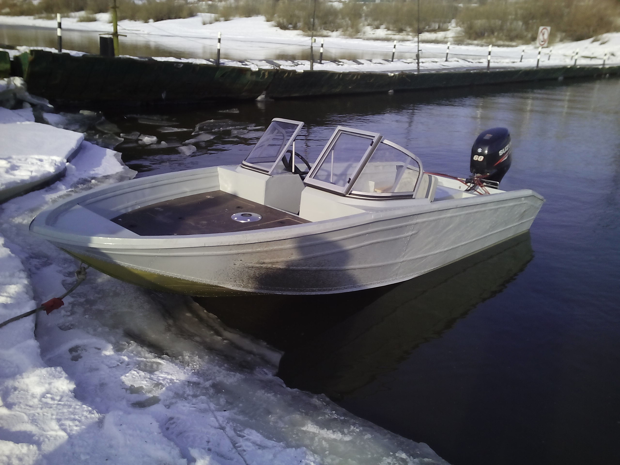

Привет! Для первой лодки очень хорошо, мне понравилась на ходу. Выложи пож видео!

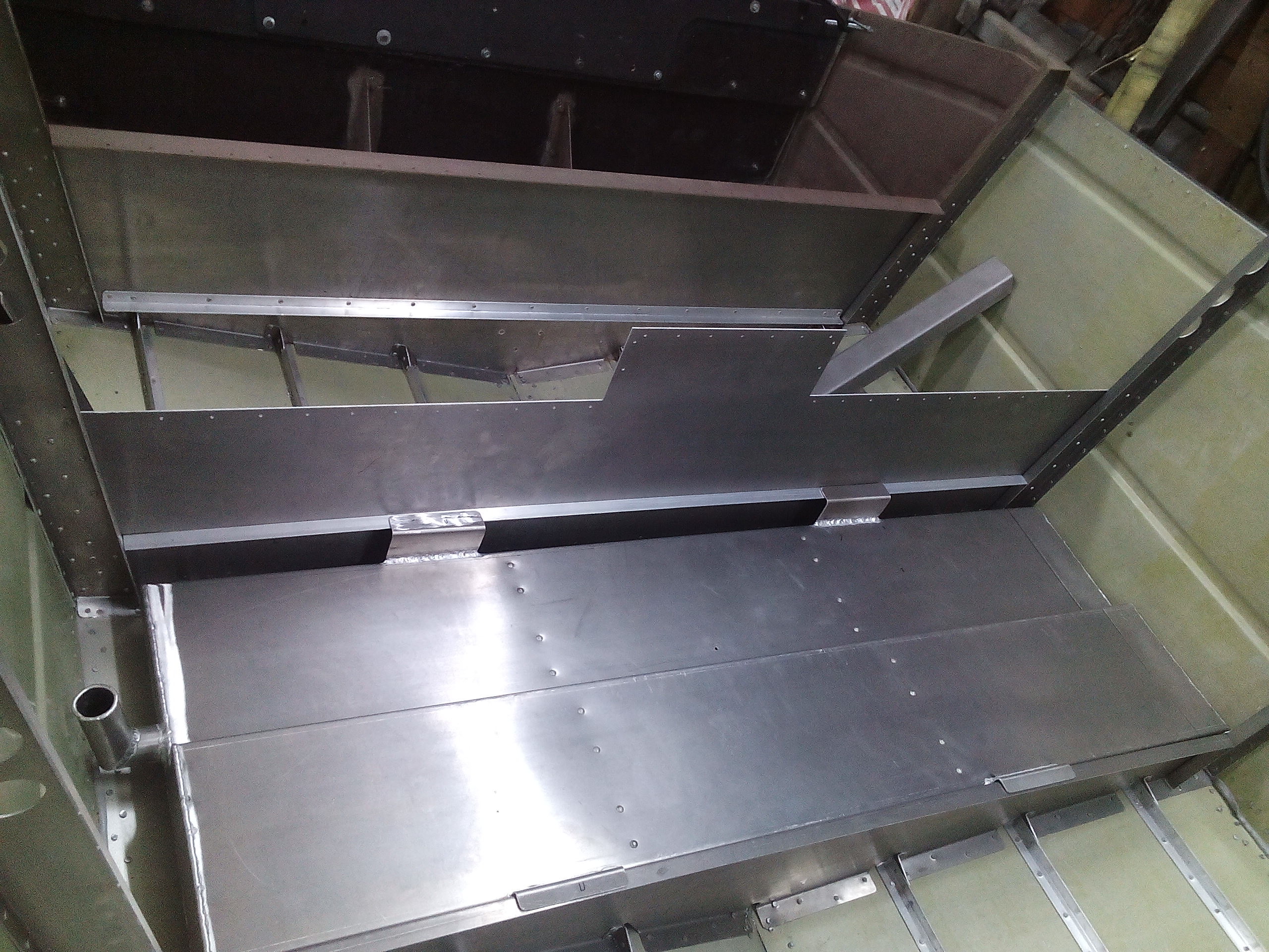

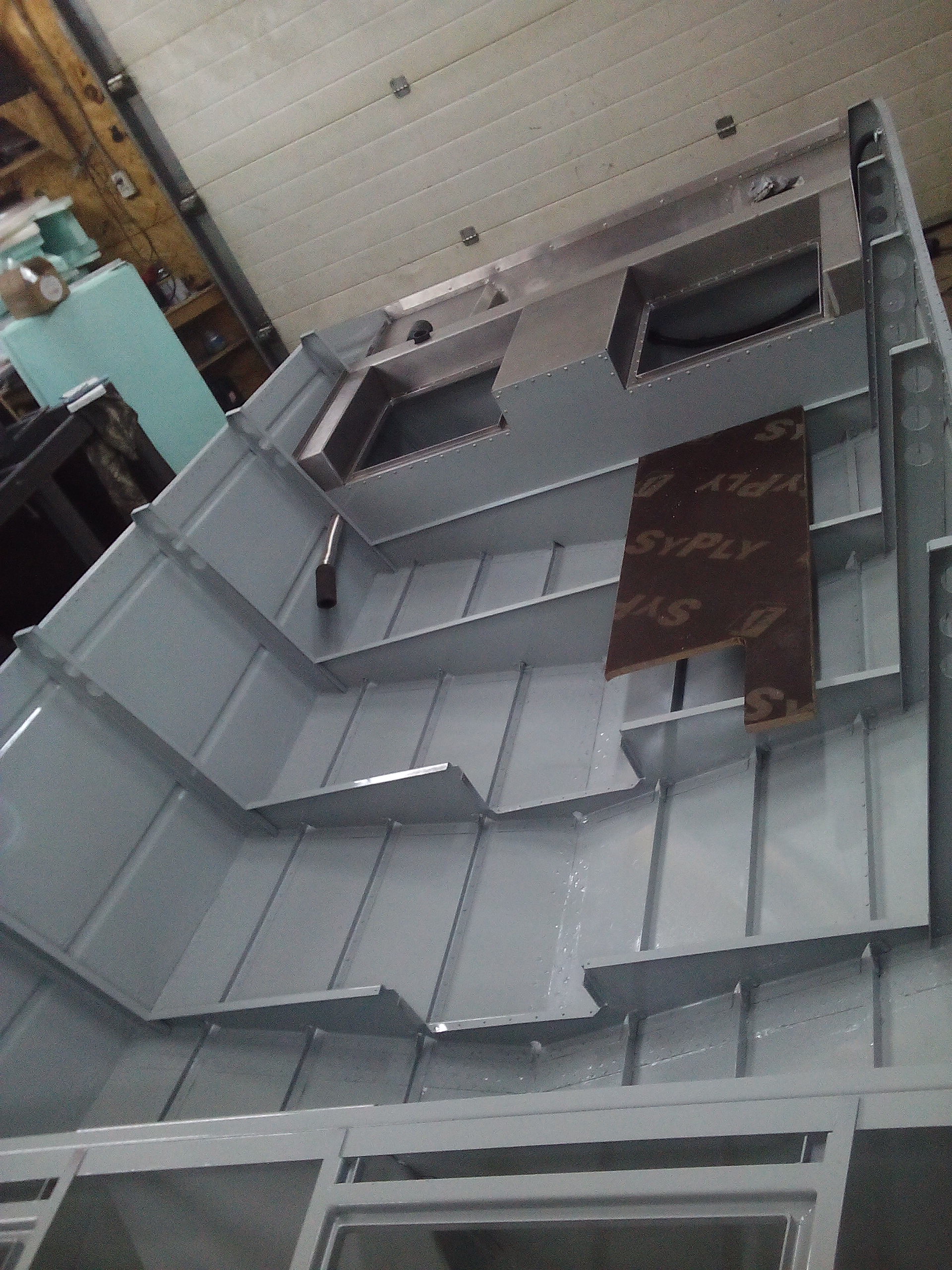

Несколько конструктивных замечаний.
Так как у меня, только ,что был катерок- ОПЕН, это по этому вопросу.

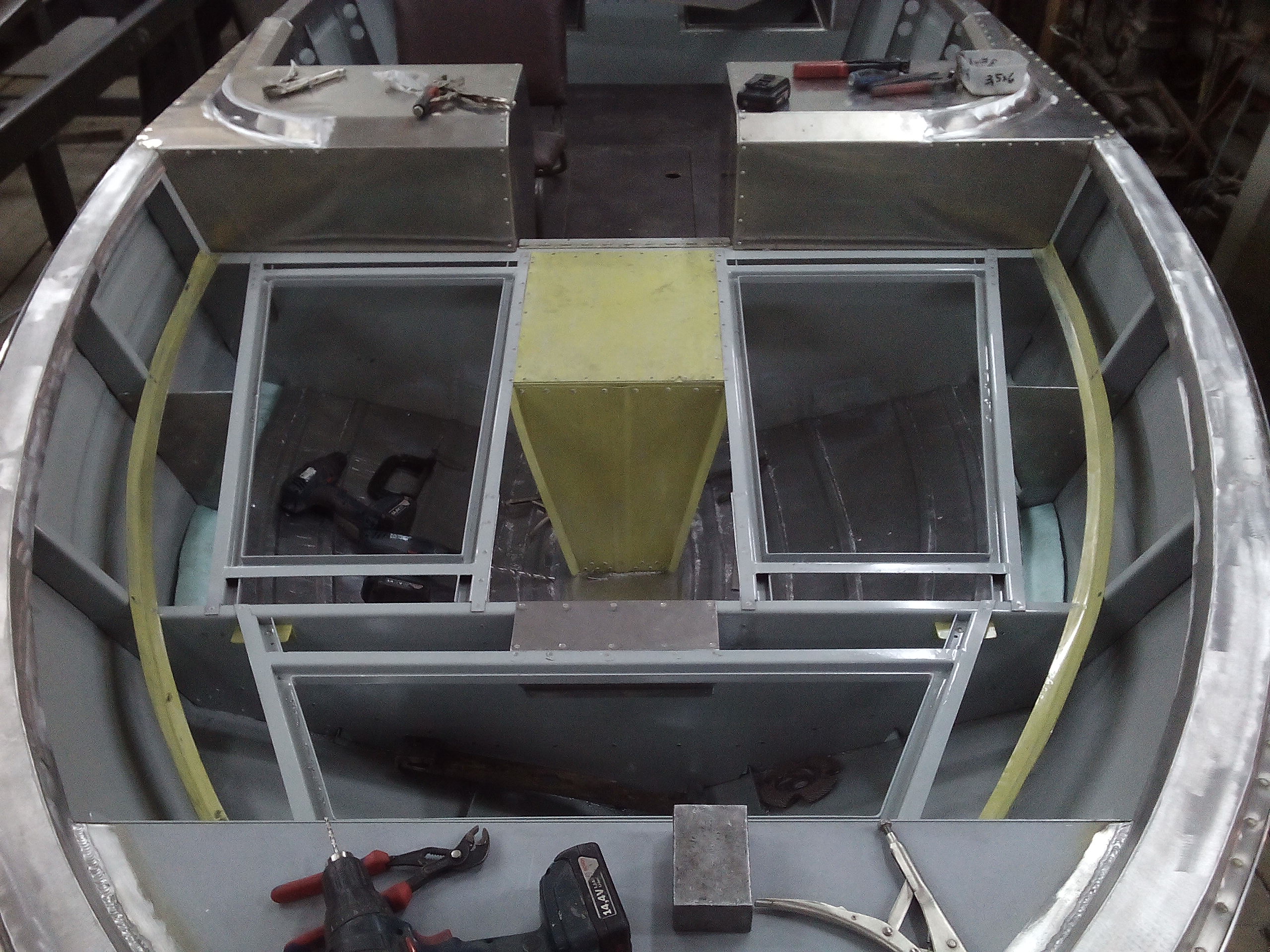

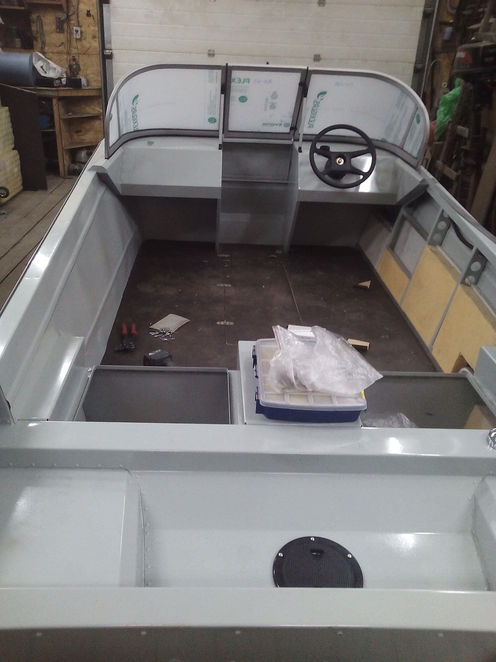

Почему так сделан отсек на носу?(носовой кокпит(опен)). Не буду тянуть резину -надо - совместить палубы(соразмерить)-по высоте: основную и носовую.
Палубу перехода туда-сюда- Поднять. Чтобы попавшая вода в Опен- не попадала в основной кокпит. Опен сделать -самоотливной.
Вообще, ОПЕН-это очень хорошо!

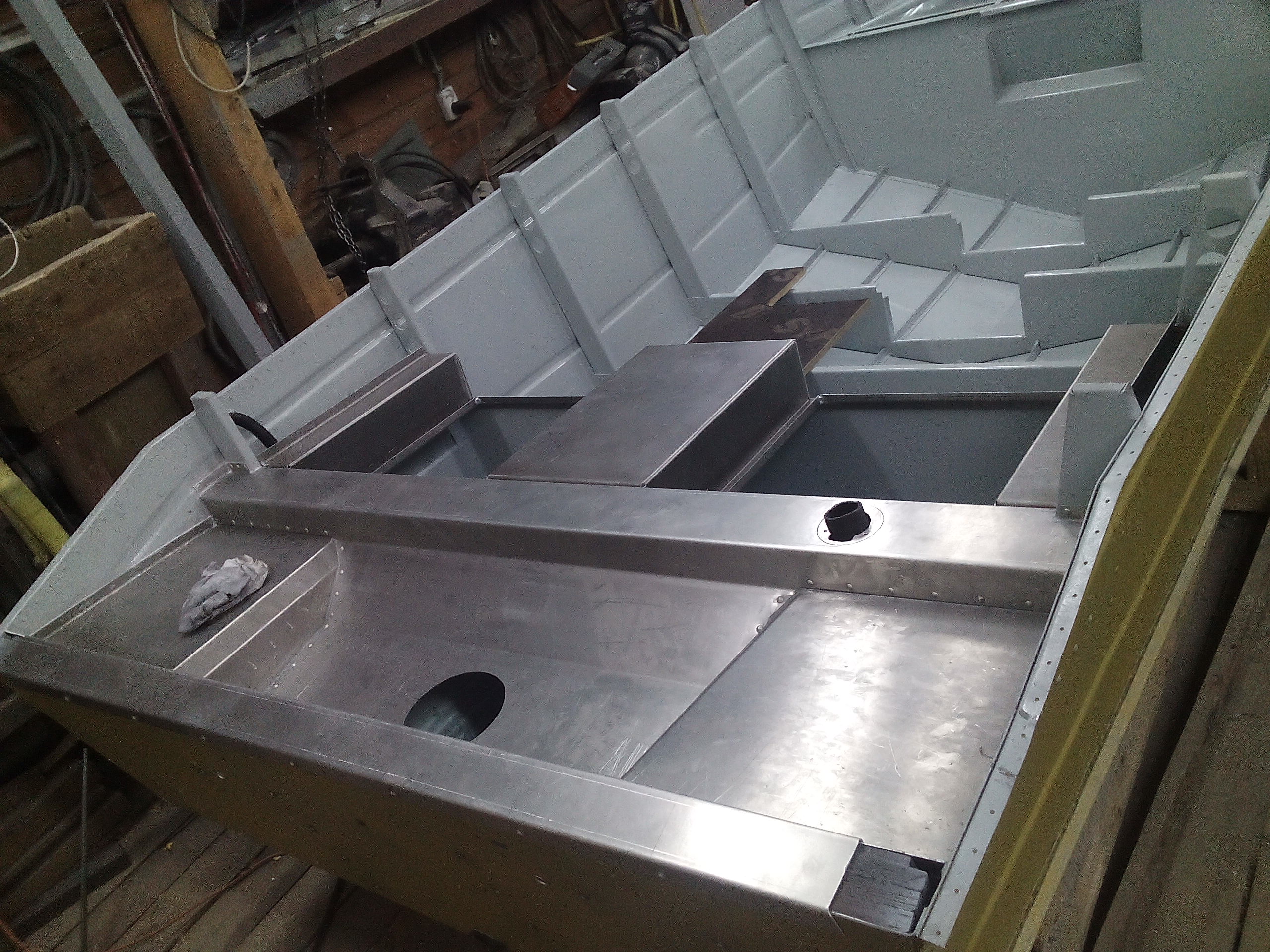

Я, как мог развернулся, я-ж уж к мотору ближе был, к свечам-Бац, Пипец- из КРЫМА , Выплывает , расписная (Ойл-Мойл) -канистра с маслом! Просто её , мини гольфстримом выносит из лодки, потому-что кормовой отсек заполнился водой(как у лодочника) и эта канистра , уже- последняя из всех выплывает.
Схватил я её, показываю Людмиле-всё, всё мол! А, она прям всхлипывает- типа Канистру жалко.
Потом мы всё завели, повернули в Царев-на 5-ю стоянку и ещё с поворота взяли на буксир бедолагу с не сильно великолепным вихрём. :oops:
Вот я и говорю : не надо БОРТ , даже на корме превращать в фальшборт. То есть- понижать его от общей линии водонепроницаемости.
Все заметили, как на испытаниях катерка в видео- внештатный МЧСник- приблизившись к корме по одному борту , СДАЛ назад , усомнившись в водонепрницаемости пониженного, от Общей линии привального бруса -УГЛА . Сдал назад и сделал вид, что он так и хотел!
Неправильный ход мысли. Надо было- тут-же -записать в журнал Испытаний. Описать свои эмоции и дать рекомендации: Поднять привальный брус в корме- на линию , не меньшую по высоте общей непотопляемости. Соединив его и по транцу. Или поднять и загерметизировать задний отсек от Общего кокпита.
Чтобы сохранить красивый , задний загиб(у меня на катерке-такой-же был) надо, что -то , порадикальней сделать с "мыльницей".
Мне вообще понравился Общий вид катерка. Хорошее, неизбитое сочетание днища: носа от Днепра и Кормы от Крыма!
Главное в катерке, помимо красоты- Функциональность отдельных частей жизнеобеспечения. Например-куда поставить -БЕЗ ПРОБЛЕМ- якорную лебёдку; вклепать заранее -самоотливные трубы -особенно с ОПЕН.
