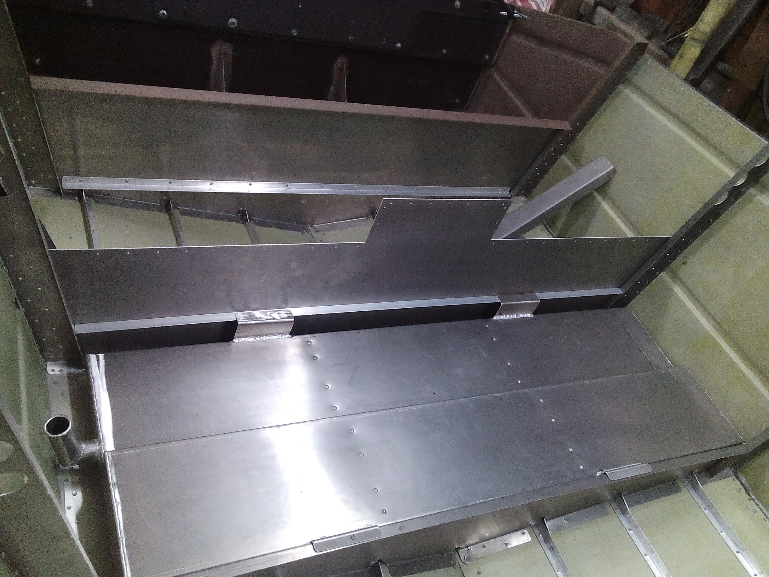

Сообщение Лодочник72 » 11 дек 2018, 14:06
Всем добрый день, а кому вечер!!!
Хочу представить Вам клепанную, мелко-серийную лодку.
Моторная лодка «СОЮЗ 49»
Длина наибольшая, м 4.90
Ширина наибольшая, м 1.80
Высота борта на миделе, м 0.85
Угол килеватости днища на транце 10°
Угол килеватости днища на миделе 19°
Масса с оборудованием и снабжением, кг 260 (без мотора)
Грузоподъемность, кг 500
Пассажировместимость, чел. 4-5
Допустимая мощность ПМ, л.с. 75
Скорость под мотором: 60 л.с.
с полной нагрузкой, км/ч 60
с одним судоводителем, км/ч 67

Сообщение Лодочник72 » 11 дек 2018, 14:13
Вот

Сообщение дядя Вася » 11 дек 2018, 19:16
Лично мои соображения.
По архитектуре - сейчас все что-то подобное , как под копирку, делают.
Есть такая ниша - джонботы , из совколодок это была Казанка-6.Выпущена небольшой серией, практически ее не найти.
Если применить материал Д16 Т (а он только клепается) - то должна получится массовая, ЛЕГКАЯ утилитарная лодка.
Для этого не нужны сложные и дорогие штампы. Достаточно - зиговочника.
Это и нерегистрат 9.9 , и болотники 9 лс .
То что сейчас делают "лёгкое , клёпанное" - это суицидное убожество.

Несколько конструктивных замечаний.
Так как у меня, только ,что был катерок- ОПЕН, это по этому вопросу.
Почему так сделан отсек на носу?(носовой кокпит(опен)). Не буду тянуть резину -надо - совместить палубы(соразмерить)-по высоте: основную и носовую.
Палубу перехода туда-сюда- Поднять. Чтобы попавшая вода в Опен- не попадала в основной кокпит. Опен сделать -самоотливной.
Вообще, ОПЕН-это очень хорошо!

Вот я и говорю : не надо БОРТ , даже на корме превращать в фальшборт. То есть- понижать его от общей линии водонепроницаемости.
Все заметили, как на испытаниях катерка в видео- внештатный МЧСник- приблизившись к корме по одному борту , СДАЛ назад , усомнившись в водонепрницаемости пониженного, от Общей линии привального бруса -УГЛА . Сдал назад и сделал вид, что он так и хотел!
Неправильный ход мысли. Надо было- тут-же -записать в журнал Испытаний. Описать свои эмоции и дать рекомендации: Поднять привальный брус в корме- на линию , не меньшую по высоте общей непотопляемости. Соединив его и по транцу. Или поднять и загерметизировать задний отсек от Общего кокпита.
Чтобы сохранить красивый , задний загиб(у меня на катерке-такой-же был) надо, что -то , порадикальней сделать с "мыльницей".
Мне вообще понравился Общий вид катерка. Хорошее, неизбитое сочетание днища: носа от Днепра и Кормы от Крыма!
Главное в катерке, помимо красоты- Функциональность отдельных частей жизнеобеспечения. Например-куда поставить -БЕЗ ПРОБЛЕМ- якорную лебёдку; вклепать заранее -самоотливные трубы -особенно с ОПЕН.
Спросите принципиальнее с Василия, пусть поделится тенденциями комфорта. :)
