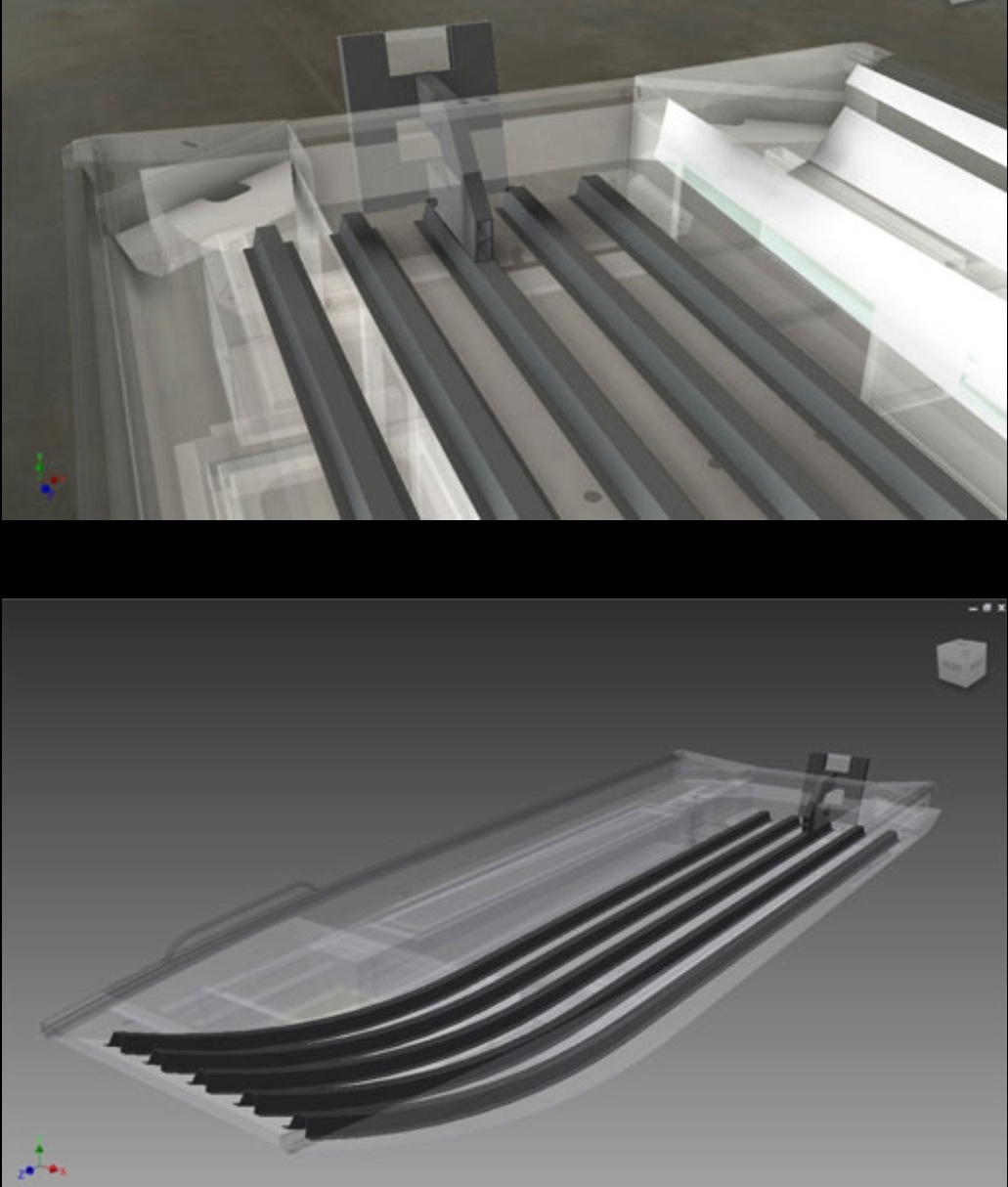

на картинка лодка 64 кг? :lol:
(это 164 в лучшем случае)
