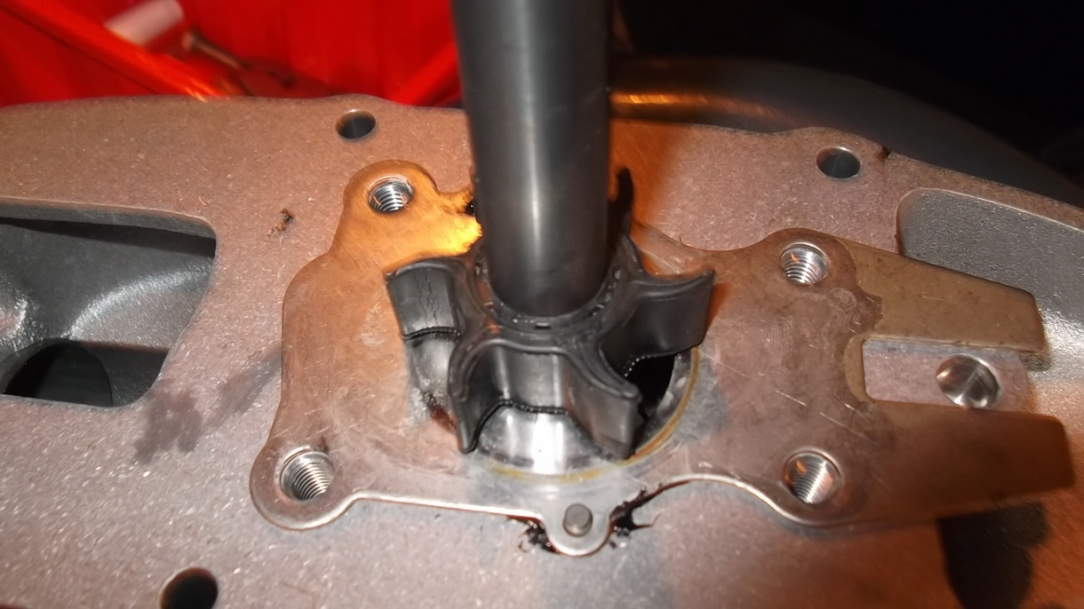

Сообщение дядя Вася » 15 апр 2013, 20:01
расходник ;) примерно - 15 000 - 18 000 руб,
тоже расходник примерно 5000-7000 руб
при гнутой пластине- начинается кавитация при средних оборотах , при износе ( забоинах) импеллера - потери вырастают
Сообщений: 4919
Сообщение дядя Вася » 15 апр 2013, 20:05
Ну главный , по поему, гимморой - обычная помпа.Дырочки - маленькие, так как мотор не расчитан ездить по гавнищю...
Чуток ила-торфа-песка.....и мотор кончится, если не уследить.

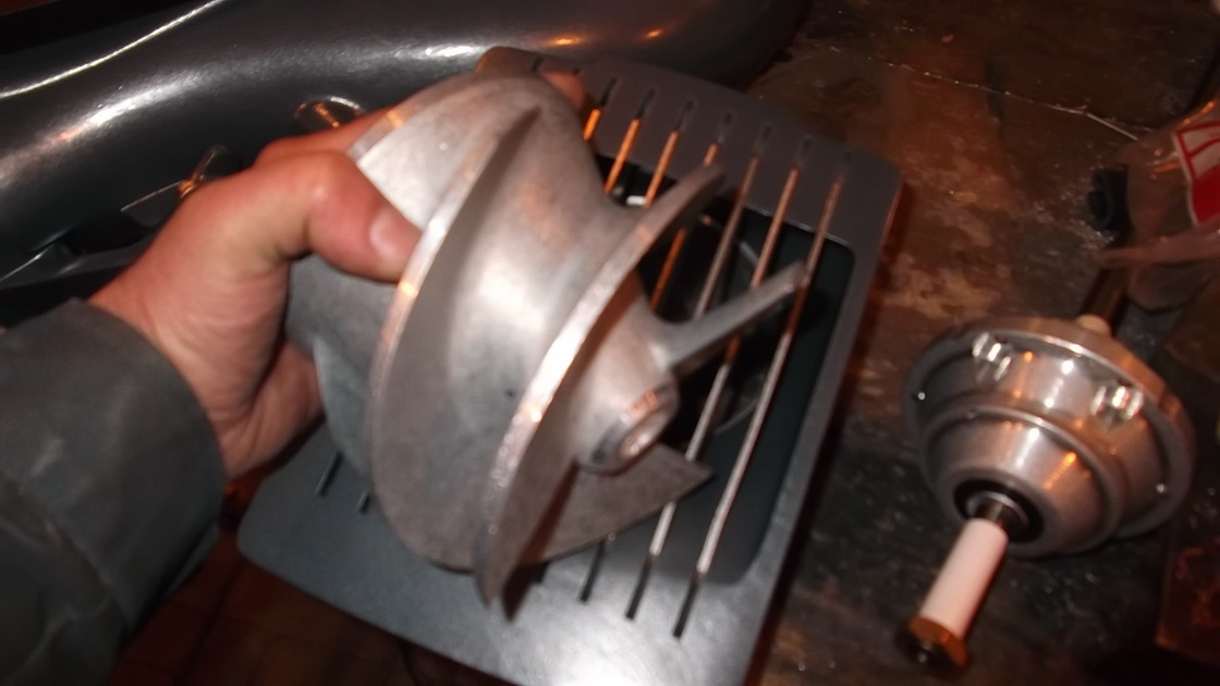

Еще интересный момент нарисовался.
В комплекте с улиткой идёт "мануал" и "Приложение" - рекомендации по выбору лодки.
Оказывается - ни у одного продавана "улиток" НЕТ перевода этойго документа производителя....а там много интересного.
Самый "креативный" продаван улиток повесил на сайте машинно-дебильный перевод....бред. :lol:
А приложение....никто не читает ... ну и НЕТ ни у кого нормального перевода.
Вместо этого -" езда по ушам"... :D

Сообщение дядя Вася » 18 фев 2014, 12:11
самый стойкий и единственный применятель "улиток" - не выдержал унижения и сделал лодку с нормальным водомётом :lol:
http://www.youtube.com/watch?v=HD9r0Y7YCuE
Судя по всему....теперь вся надежда - на росийских лохов... ;)

Сообщение дядя Вася » 18 фев 2014, 18:21
похоже на Спорт-джет 200....единственный относительно не большой серийный Комплектный мотор....
подвесной водомёт - конечно нужная вещь, особенно тот, что нужно носить-грузить руками.....но не это ..."улиточное" убожество. Читая старые журналы удивился - они были еще 60-70 годы у самодельщиков, и тогда уже было всё понятно.....для самых примитивныхъ моторчиков..... и никто даже и не пытался ставить на Вихри-Нептуны ;)
