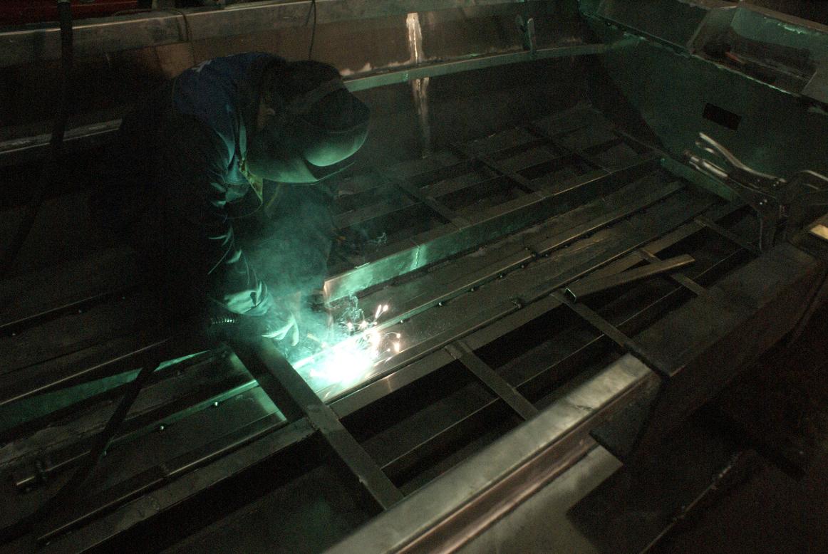

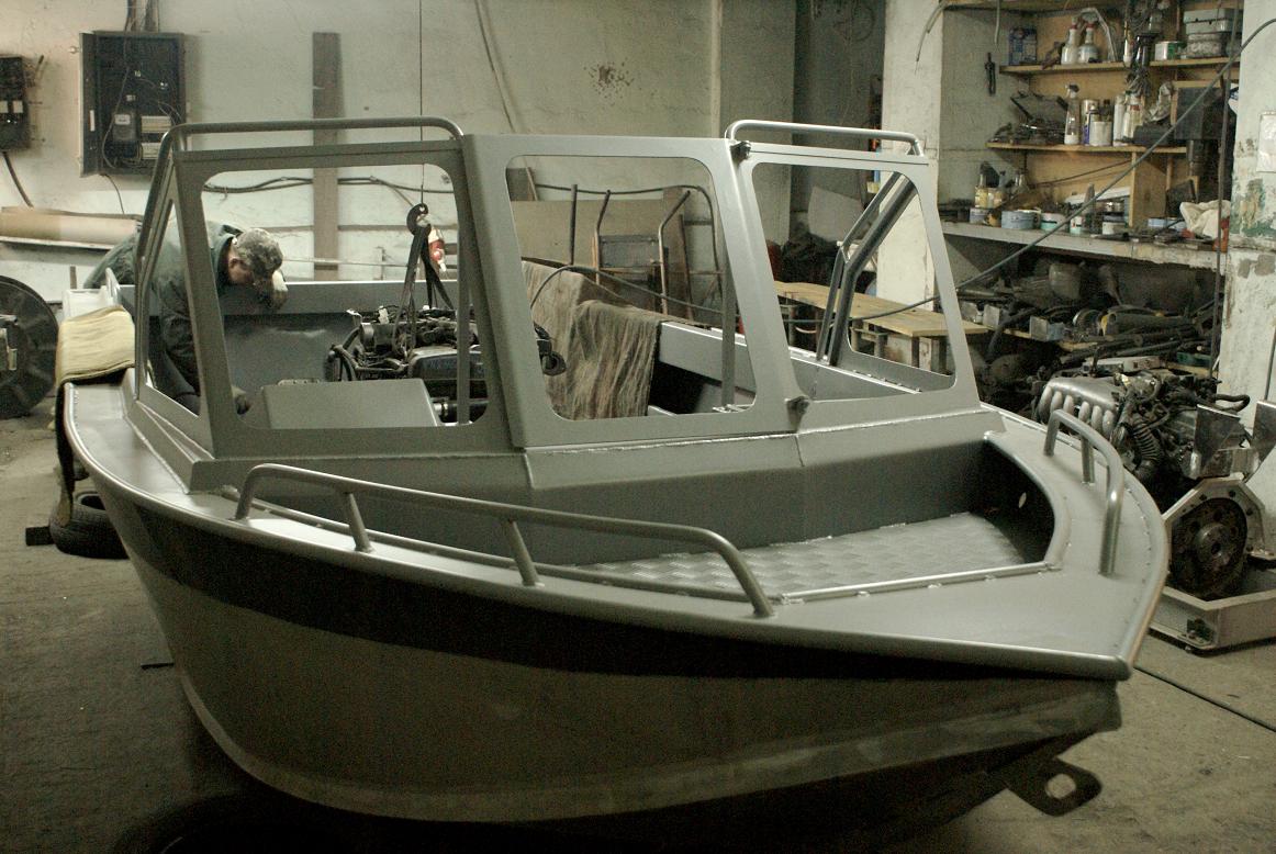

Сообщение Fuso » 18 июн 2010, 11:19
рабочие будни

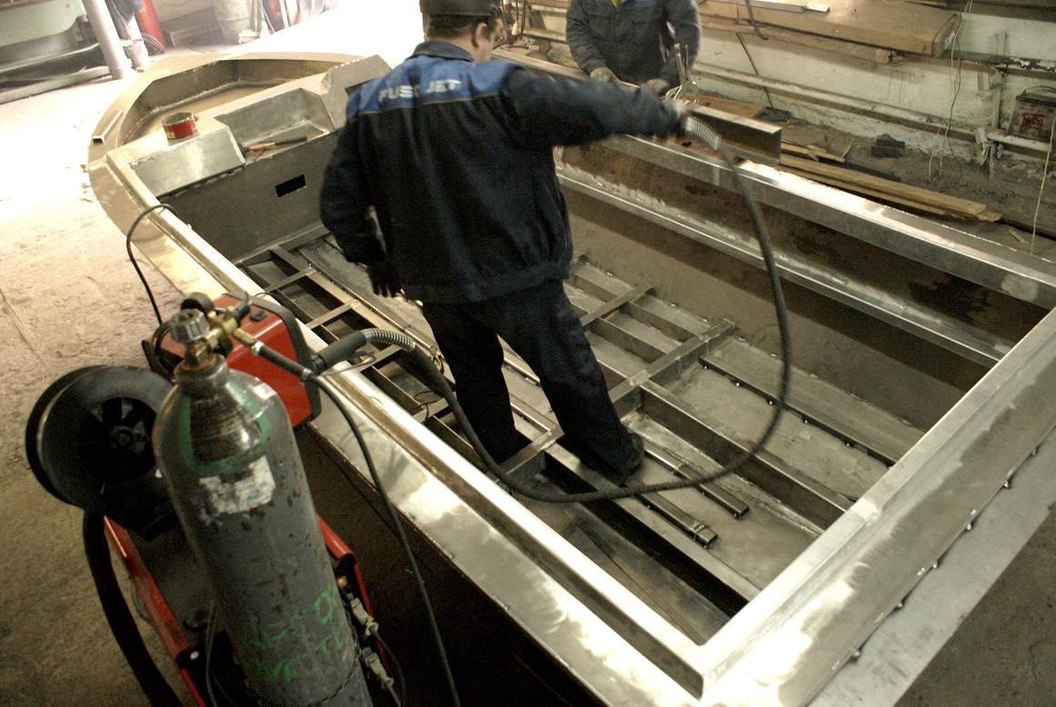

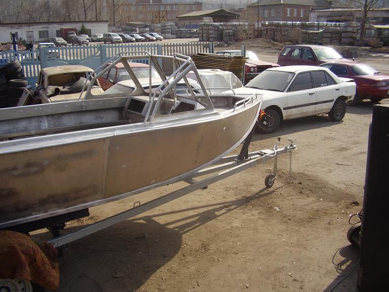

Сообщение Fuso » 18 июн 2010, 11:40
еще

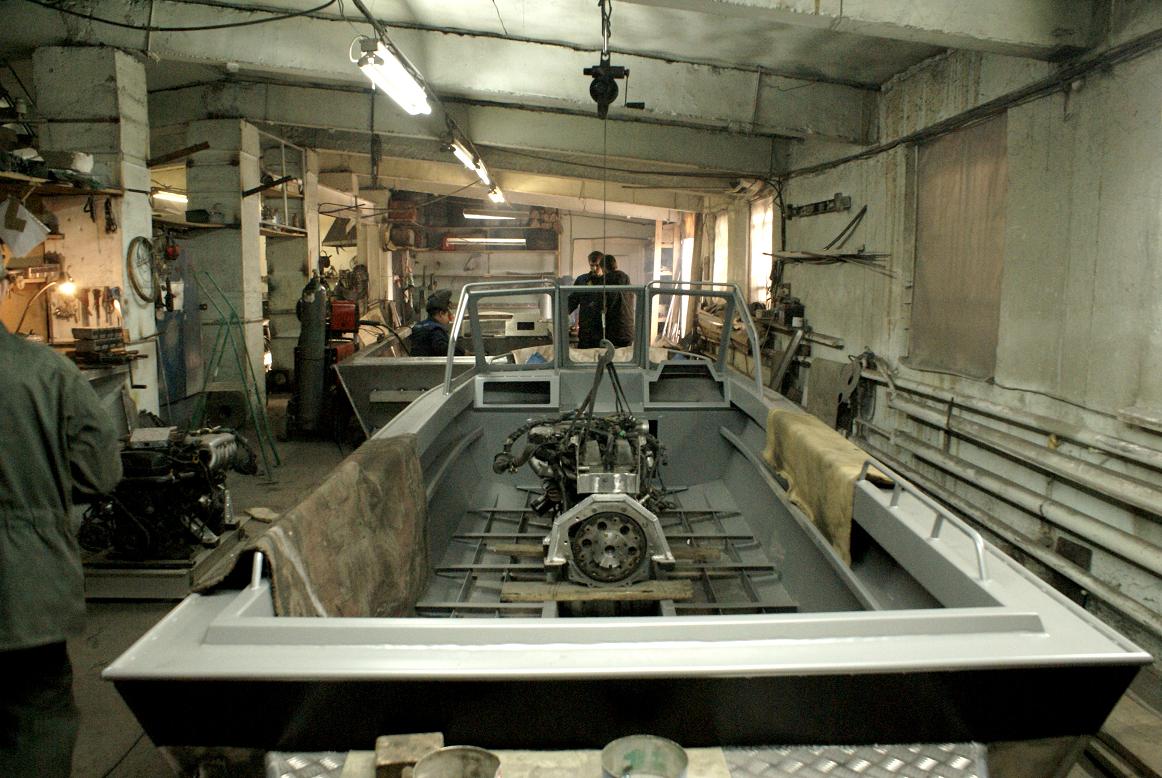

Сообщение Fuso » 18 июн 2010, 11:58
и еще

Сегодня проводили тест катер Ривер Жени Фусо водомёт его производства.Первый винт комсомольск на амуре(морковка 90 л.с.)срыв на старте 3 чел. + 80 л. бенз. выход со срывом, 4500об/мин. 58км/ч.Ставим винт Минусинск (Сергей) 240 не прокручивает двигатель,заклинил винт,снимаем винт шпонка упала во внутрь винта и не туда,и не сюда мастерство не пропьёшь.Винт выбрал несколько мм В водоводе,если не считать что у Фусо Увеличеное кольцо, хотя Сергей (Минусинск) обещал отправлять винты доработанные. Винт 260 вообще не пошёл на вал.Тест не удался.Винт 120 загрузка 8 чел. + ребёнок + бенз.(80л.) срыв на старте,медленный выход на глисер 5500 об/мин.

Добрый вечер! Состоялся пуск "Ривера" с водометом маде ин "FusoJet" как и говорил раньше мотор оказался мощноват для наших водометов . Что косается перекрутов на старте то с моим водометом (это не реклама а факт законспектированный на видео ) перекрут легкий и непродолжительный винт минусинск 120 , оборотов 5500 за штурвалом "Князь" 8 с половиной человек на борту скорость 65.4 по стоячей воде . Думаю нужно чуть поджать и еще поиграть с винтами . Задний ход на малых работает и слушается поворотов но до конца не опустился(просчет слесаря сборщика) и при увеличении оборотов перестает работать (доработаем напильником) что касается винтов то "Князь" уже расказал. Винты Сергея (Минусинск)работают и довольно успешно но требуют серезного контроля качества . Барин отзвонился что водомет сера Гамельтона уже по пути в Красноярск так что скоро будут тесты . А после отчет без саморекламы со всеми видео ,фото и свидетелями . Я думаю в моих руках уникальный шанс проверить три водомета на одинаковых корпусах с одинаковыми моторами и винтами одного производителя на трех разных турбинах.

господа был сегодня на испытании катера ..
Немного обдумал и есть вопросы.
1. перекрут на старте, приходиться играть газом, а потом на ходу не более 4400 оборотов, виноват ли винт ???
2. много спорил с Женей но не убедил..Отсудствие завяски усиления днища с бортом, мне кажется это не есть хорошо???
А визуально лодка получилась красивой, мне понравилась очень ! Осадка в статике небольшая см 25 всего, места много, показалось больше чем в "Амуре", просадка при старте около 15 см, идет мягко. Еще бы по меляке проскочить ходом, для полноты картины...Но видимо все еще впереди
