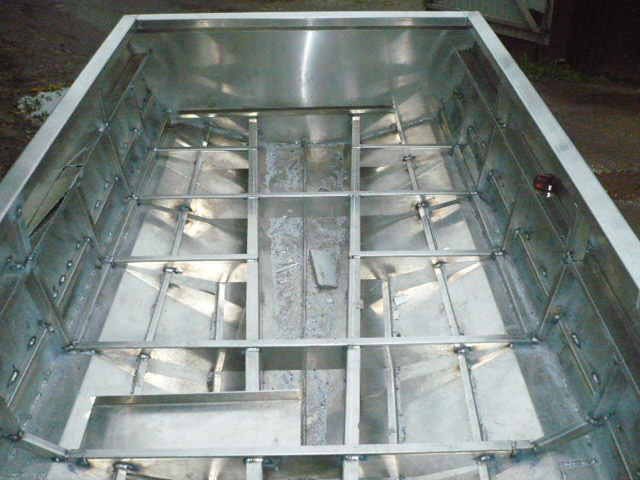

Сообщение Artem_163 » 30 сен 2013, 22:00
Вот. Заканчиваю с набором, скоро переворачивать.

Сообщение doom-63 » 01 окт 2013, 11:06
Артем,извини за сарказм,а набор то где? :lol:

Сообщение Artem_163 » 01 окт 2013, 14:34
Думаешь мало? набор 4мми 3мм. Если через валуны не скакать, думаю пойдет...

Сообщение дядя Вася » 01 окт 2013, 15:04
Да нормально всё, при 4мм днища...при необходимости - по килю накладки на прихватках можно еще доп. поставить.
По любому - это всё равно на порядок умственнее чем латание гнилушек-совколодокю...
и водомёт у тебя ...."неправильный" - будет ехать 65 км при 80 лс. и водоизмещении 800-900 ;)
Удачи.

Сообщение Artem_163 » 02 окт 2013, 11:15
Я и киль и стрингера внутренние к флорам завяжу, не успел пока. Плюс по два редана на сторону.
Думаю хватит с запасом, с учетом нашего региона.

Сообщение дядя Вася » 02 окт 2013, 15:52
"с учетом нашего региона." во- во...
сказки эти про "неубиваемость"....придумываются... ;)
Физику - никто не отменял, есть Масса и Скорость....если мозгА нет...ничего не поможет.
Если гибочный пресс доступен,глянь как сделан "бустер" - коробчаные кильсоны... очень технологично при сборке и их можно запенить. а пена в замкнутом обьёме имеет другую плотность ,....
