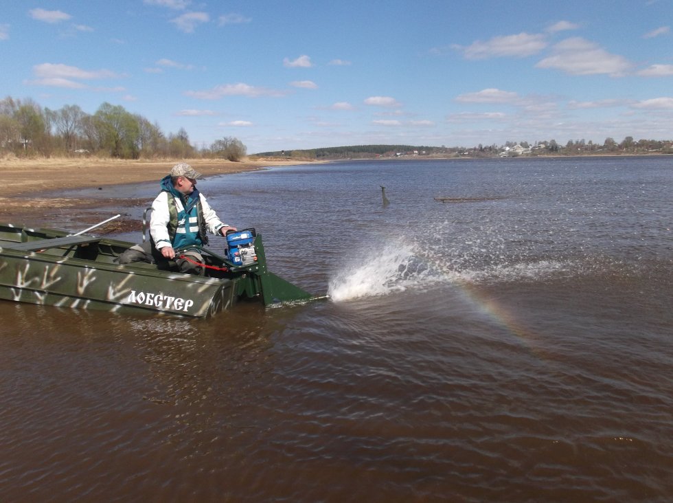

Сообщение дядя Вася » 24 апр 2014, 20:29
вот мотор ....заводской номер 000 015
машина - Сузуки - витара.
высота мотора на подставке - 860 мм.....
Сообщение дядя Вася » 24 апр 2014, 20:35
запускаем...прогреваем.
Особенность этих моторов - запускаются только на "подсосе".....хотя у меня точно такой же мотор на снегоочистителе....тот запускается БЕЗ подсоса холодный, а горячий - только на "подсосе". :shock:
Я так думаю - что при запуске...надо произносить какие-то "кетайские слова".... но их нет в мануале ..... ;)
Сообщение дядя Вася » 24 апр 2014, 20:38
даём прос...цца на полных оборотах.....слышно как работает центробежный регулятор....он просто не даёт мотору уйти в разнос.... ;)
Сообщение дядя Вася » 24 апр 2014, 20:41
Катаем - замеряем.
1 чел - 14-15 км час....(если придавить пальцем центробежный регулятор - то 16.5 км час
2 чел - 13 -14 км час
3 чел - 12 км час.
Скорость пляшет от ветра - замеры делались по ветру и против... результат - среднее арифметическоё.
Сообщение дядя Вася » 24 апр 2014, 20:43
Всё по честному - на испытаниях присутствуют независимые наблюдатели ОВS гав. ...... ;)
