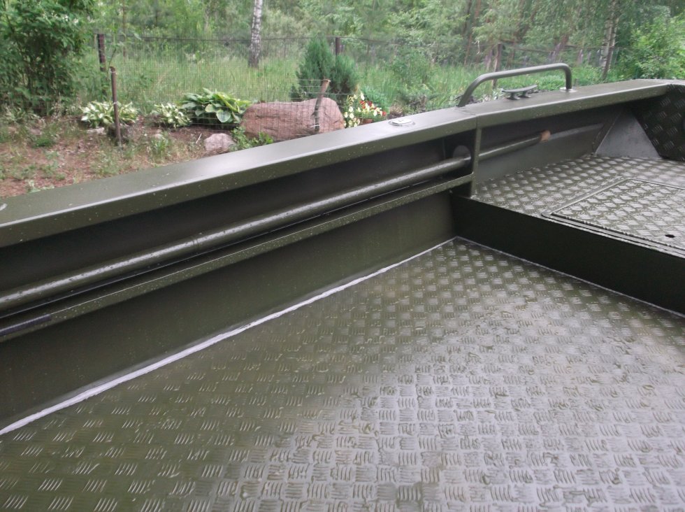

Сообщение дядя Вася » 08 июн 2014, 19:04
по бортам - полки для "палок" или ружей....
