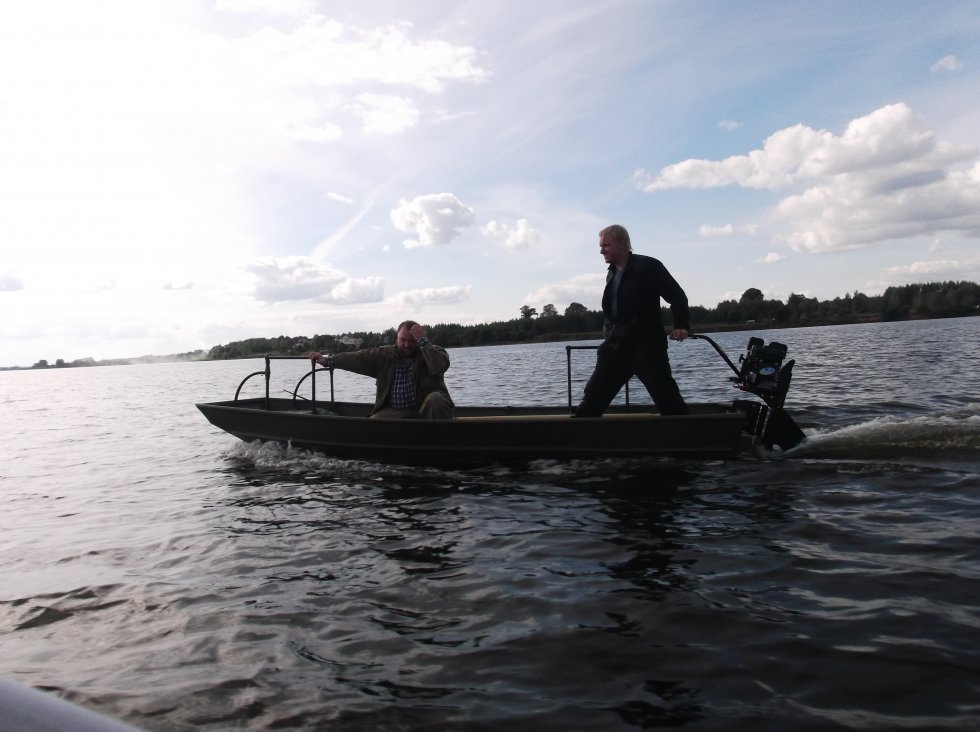

MSC-9 на "принц-Крафте" 420.
скорость -не замерялась, так как мотор новый и не обкатанный.
С этим мотором -неудобно управлять стоя если есть поперечная банка.
Сообщение дядя Вася » 28 окт 2014, 09:09
Это на "принц-Крафте".
Встаёт - нормально. Можно только на транце на болтиках поставить "отбойник" -меньше вероятность намотать сеть на малых ходах, меньше виснет длинных водорослей, сбрасываются они небольшим поднятием гребного вала (румпель вниз)
