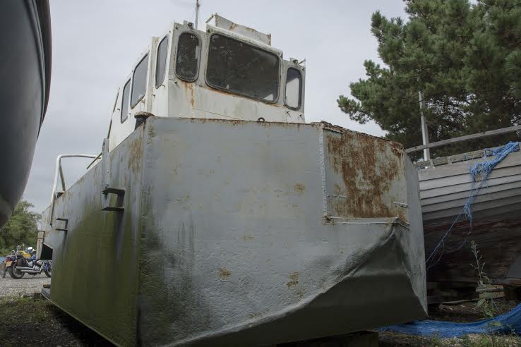

Вот интересный кастом.
Размеры неизвестны, визуально около 4.5-4.7
Но явно под суровый климат сделан. И сделан явно опытными ребятами, которым пох. чего скажут в апщалках....это утилитарник, с нормальным мотором и нормальным водомётом.

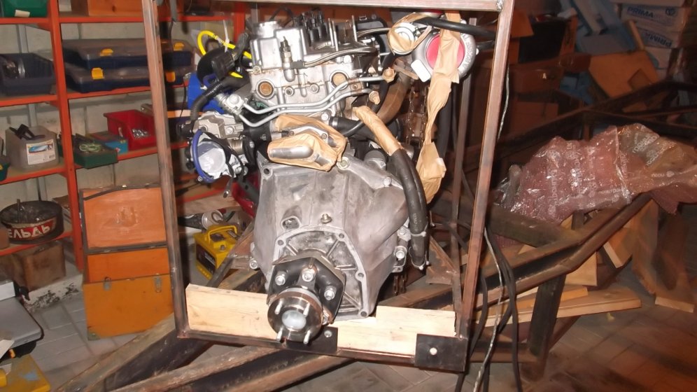

3.Нарисовал корпус Первого Джет-багги.Версия 1.0
Встал вопрос - какой мотор , какой насос. Изначально - планировался , всё тупо как у зеландцев...гидроциклоидное.
"Но тут позвонил телефон " - позвонили из Катрана...типа.сделали новый водомёт К-172. Есть желание попробовать?
Естественно - не надо варить водовод, и сами Разработчики рядом, а это уже значит, будет команда Единомышленников. А это большого стоит.
Есть у меня опыт - была Команда , построили мы катамаран "Иван -30". в 90-х годах....это было как " карбоновый межпланетный корабль" Лодка была построена в РФ, Автор проекта В.Беляков, он же шкипер, он же "мотор" проекта. Результат - ПОБЕДА в "Фастнет рейс 99г", это была первая и пока последняя русская яхта, спроектирована и построена в РФ. Экипаж - весь Русский.
Опускаем лирику - прислали мне Нормально Собраный мотор ВАЗ в частной фирмочке. Человека этого я не знаю - НО ВЕРЮ, что всё было сделано на совесть.
У меня Больше доверия к Гаражным Мастерилам, чем к аффициалам, и прочей мерчендайзерской шушере.
Долго я его крутил, и вертел..... и отказался.
Я много ездил на "жучке 2102 1975 года, пробег более 120 00 0 км, ничего кроме замены масла и фильтров не делал.

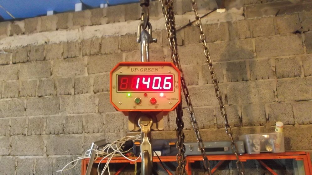

НО для маленькой лодочки....как-то тяжеловат, и еще есть нюансы по монтажу. НО -Главное это чугунный блок.... см. мудовые рыдания про "импульс" ....200 кг чугуна вообще вывешено за борт, это для дебилов - двоечников по всем предметам, не говоря уже про физику. ;)
Поэтому взял "люминиевый" Сузуки М16А - это 108 кг.а самое ГЛАВНОЕ - рядом со мной такий моторов НАВалом, есть ВСЕ и Любые комплектающие.
Читал - что восточных регионах(за Уралом) самым популярным мотором является тойота 2.0 литра. Массовый, надёжный мотор, хорошо освоенный автоэлектриками., потому как ремонтировать японские моторы по "механике" - смысла нет, новый (с небольшим пробегом на разборке) блок будет дешевле пары датчиков для "вебера".
Для"чугунного" мотора - лодка должна быть не менее 4.7, удачных попыток "обмануть Архимеда" - я не видел ни живьём, ни в мутных сетях индырнета. ;)
И еще - новый ВАЗ (мотор) купленный в запчастях....игра в напёрстки. так как я НЕ верю, что нормальный мотор будет поставляться в запчасти.
Почему не верю - потому что в институте два раза проходил практику на автозаводе АЗЛК.Не думаю что там что-то поменялось.
