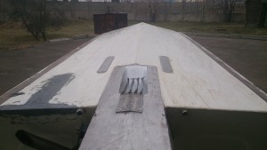

Ходил в верховья Китоя. Проскребался по мелям, где-то и 10 см не было...в одном пороге чиркнул хорошо о булыгу острую. Дошел до дома, течи не было, но при детальном осмотре увидел небольшую царапину, см 30. Зашкурил с обеих сторон, кинул мата 600-го со смолой, опять зашкурил, вуаля - как не было, можно еще гелькоутом покрасить.
По днищу. Это три года по мелям. Вполне себе нормально. Есть царапины, но все вскользь.
