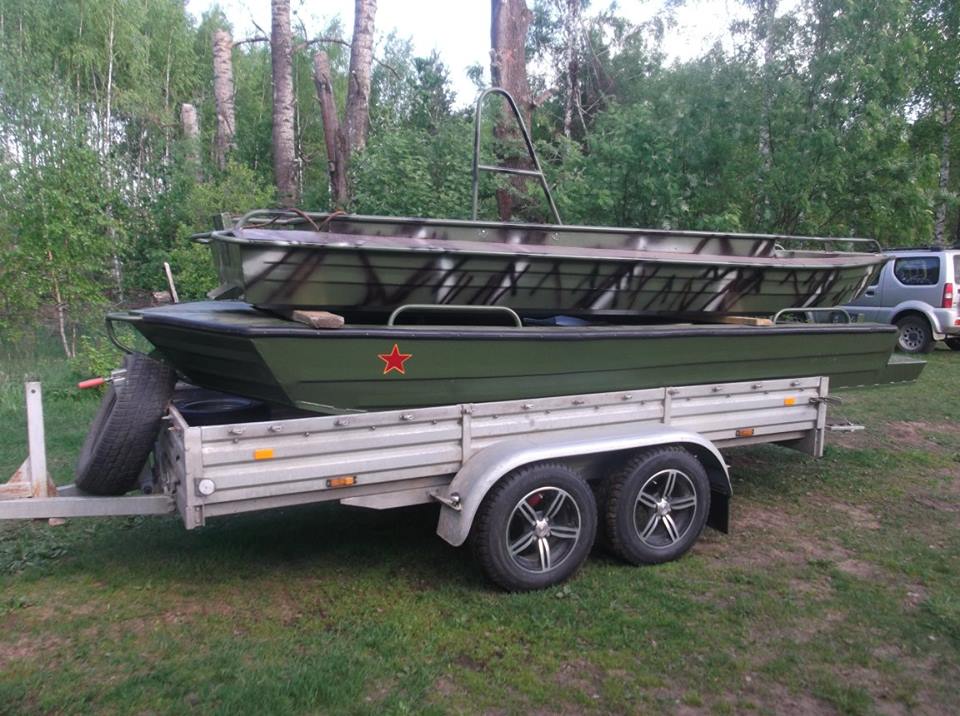

Сообщение дядя Вася » 30 мар 2016, 16:38
Вот собраны днище с бортами - всё сходится до миллиметра.
И это не просто так, ибо Конструктор Андрей Ф. , который переводил мои "ватманы" в "цифру" имеет большой реальный опыт работы в производстве, в отличие от всяких интырнетных "экспертоф" и таких же "конструктороф"

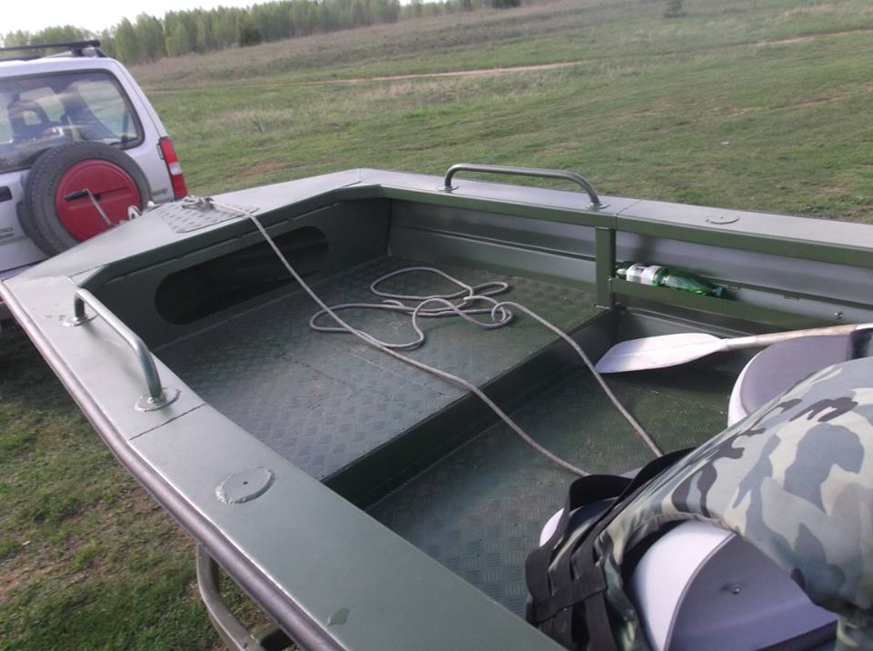

Сообщение дядя Вася » 09 май 2016, 08:28
Кресла сьёмные - если их убрать получается большой ровный кокпит.
Пайолы - рифлёнка, нет никакой фанеры, которая через пару лет сгниёт , несмотря на то, что она "морская" как любят писать лохи наивные и мерчендайзеры хитропопые.

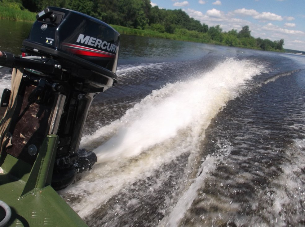

Сообщение дядя Вася » 13 июл 2016, 08:25
Очередная лодка по проекту Чирок-420 (с кринолином фактически 470).
Тесты с моторами - Хонда-10, MSC-9, Мерк-Тох 15 улитошник.(-Владивосток-Истмарин)
Сообщений: 4922
Re: Утилитарная лодка - "Чирок"
Сообщение дядя Вася » 13 июл 2016, 09:01
Мотор Мерк-Тохас, какой обьём - никто не знает, у Тохаса есть два мотора внешне не отличимых это 15 лс - 254 куб и 18 лс - 284 куб.
Клитка - Ист-мариновская (Владивосток).
С одним чел. на борту - 28 км час. В грузу не замерял.
